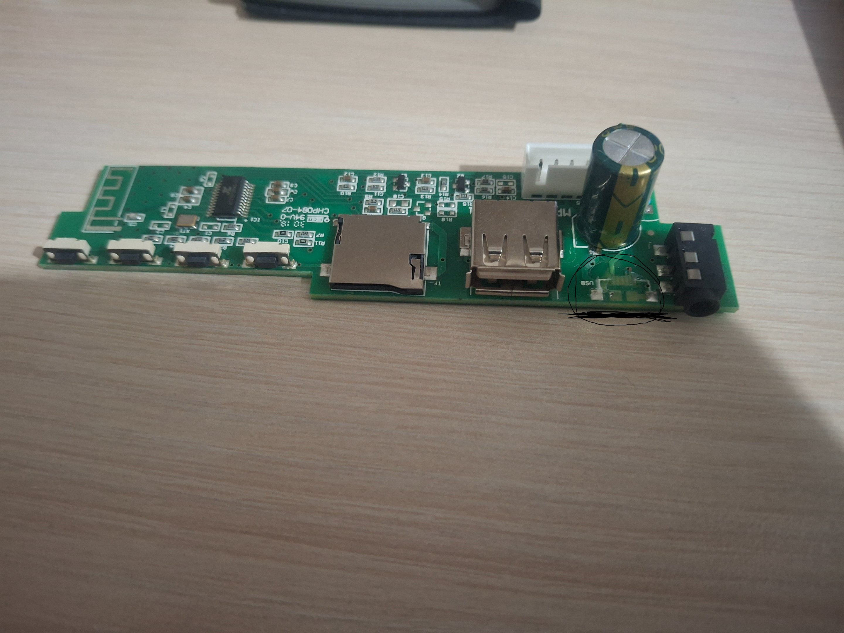

s.a resimdeki gibi bir kart var type c soketi düştü smd parça daha önce hiç lehimlemedim birde smd direnç var sanırım uzatma kablolu type c soketi resimdeki kondansatörün + - bacaklarına lehimlesem şarj işlemi olur mu acaba ??
Olur.
O soket sadece DC bağlantı için kullanılmış.
Yeni yol çekilerek USB sokete de lehimlenir

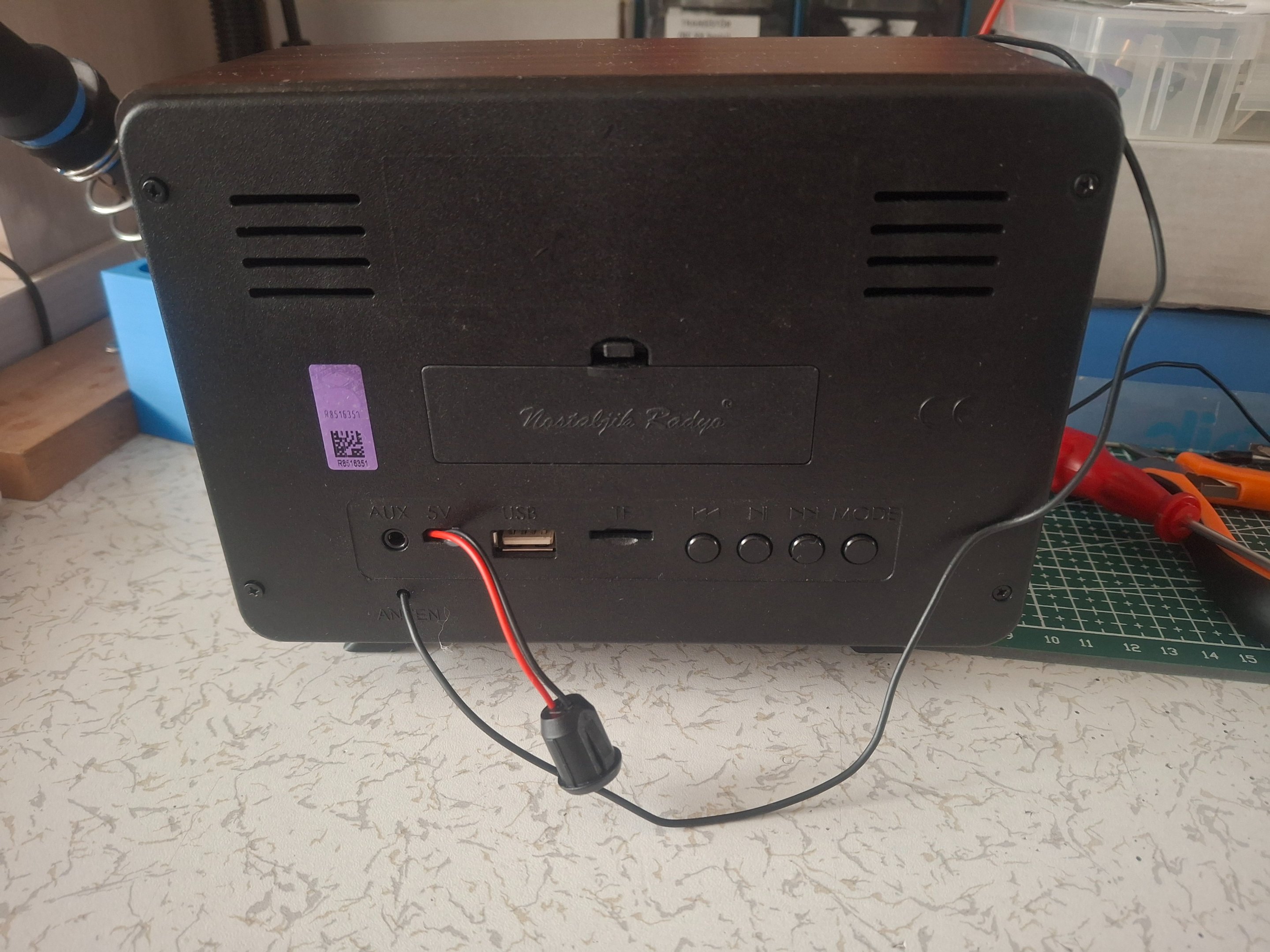

muhsin abi dediğin gibi kondansatörün altından uzatma kablo ile type c soket lehimledim ama sıkıtı şu şarja takıyorum şarj ledi yanıyor ama pilin voltajı ölçüyorum hep aynı .. mesela matkap batryalarında şarja takıyorlar ölçü aleti ile ölçünce voltaj yükseliyor bundada öyle birşey olması gerekmez mi ???
Pil voltajını kaç görüyorsunuz?
farklı bir typc şarj aleti ile şarj edince şarj ledi yandı sanırım bu sefer oldu . bizede güzel tecrübe oldu mikro usb radyoyu typ-c ile şarj edilebilir hale getirdik yardımcı olan herkese teşekkür ederim..
