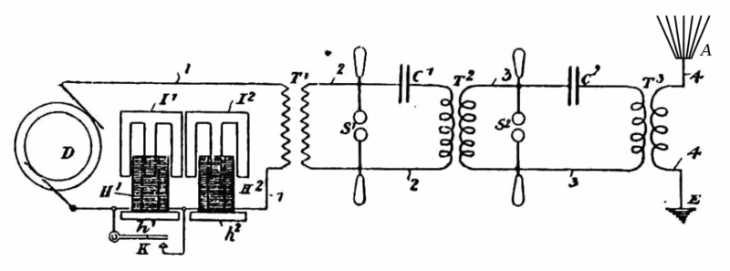

Basligi fikir cimlastigi yapmak icin actim.
Pals lazerler cok gucludur. Fakat ortalama gucleri cok dusuktur fakat anlik 1 mega watt hatta 1 Tera watt gucundeki pals lazerin bir kac darbesinin carptigi nesnede cok yikici etkileri olabilir. Halbuki lazerin ortalama gucune bakarsaniz atiyorum 10..100w i gecmez. (Lazerin bir atim suresi 1 femto saniye gibi. 1 sn nin katrilyonda biri)
Cok dusuk guclu transistorlerle surekli RF yayacagimiza pals lazerde oldugu gibi megawatt guclerde pals salan RF yapsak diye hayal ettim.
Aslinda bu calismayi yanlis hatirlamiyorsam Tesla yada Marconi yapmisti. Ustelik elektronik komponentlerin olmadigi zamanda.
Kisaca su sekilde;
Bir tane dusuk frekansli yuksek voltaj kaynagi T1 uzerinden C1 kapasitorunu sarj ediyor. Kapasitor voltaji S1 yariginin dayanim degerini astiginda yariktan voltaj atlarken hava iyonize oluyor ve C1 de birikmis yukler T2 transformatorunun primerine pals uygulamis oluyor. T2 voltaj yukseltici ve sekonderindeki benzer devre ye yuksek frekansli yuksek voltajli sinyal aktariyor. (Yuksek voltajli cunku transformator gerilim yukseltici, yuksek frekans cunku C1, T2 primeri yuksek frekansa akortlu)
Sonucta cihaza dusuk frekansli mesela 50Hz gerilim giriyor antene Mhz duzeyinde sinyal atariliyor.
(Yukaridaki duzenekte sisteme dinamodan DC giriyor vibratorle dusuk frekansli (atiyorum 50..400Hz) AC uretiliyor sonrasinda MHz palsler cikiyor)
Bu kisa aciklamadan sonra bu isi daha modern tekniklerle yari iletkenlerle yapabiliriz.
Belki 7Mhz de 1000v da calisan yariiletken vardir ama amator calisma icin fiyati uygun olmayacak hatta satin alinmasi da izinlere tabii olacaktir.
Fakat pals mantigi kullanmak icin nispeten cok daha ucuza 1Mhz de anahtalarma yapacak 1000v'a dayanabilecek bir MOS bulabiliriz.

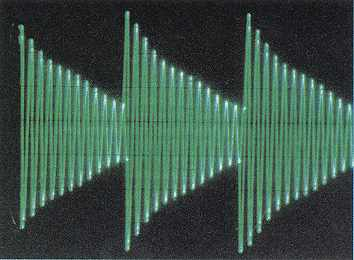

Sonucta pals atimlari ile durtulen LC devresi su sekilde sinyaller uretecek.

Marconi/Teslanin vericisinin yapisindan bahsetmistim.
Asagidaki videoya bakarsaniz primeri 3 tur, sekonderi de 6 tur vs olan bir transformator var.
Primerine C uzerinden 40KV uygulaniyor. C bu voltaja dolmaya basliyor. Atlama yariginin delindigi voltaj degerinde C artik kac volta sarj olmussa birden primerin 3 sarimi ile paralel hale geliyor.
L ve C cok kucuk oldugu icin f=1/(2pi KKok LC) den dolayi Mhz duzeyinde. Transformator gerilim yukseltici yapisinda.
Sekonder tel 100 A akim akitacak kapasitede. Kaynak baslangicinde bu 6 tur onbinlerce volt Mhz duzeyinde bir pals ile havadan ark baslatiyor. Ark basladiginda artik hava delinmis oldugundan 50v luk kaynak voltaji kendiliginden arki devam ettiriyor.
Duzenegi ilginc kilan konu su;
Atiyorum sekonderi 20kv olan yuksek voltaj transformatoru saracaksiniz fakat bu transformatorun sekonderinden ayni zamanda 100A akim da gecirebileceksiniz.
