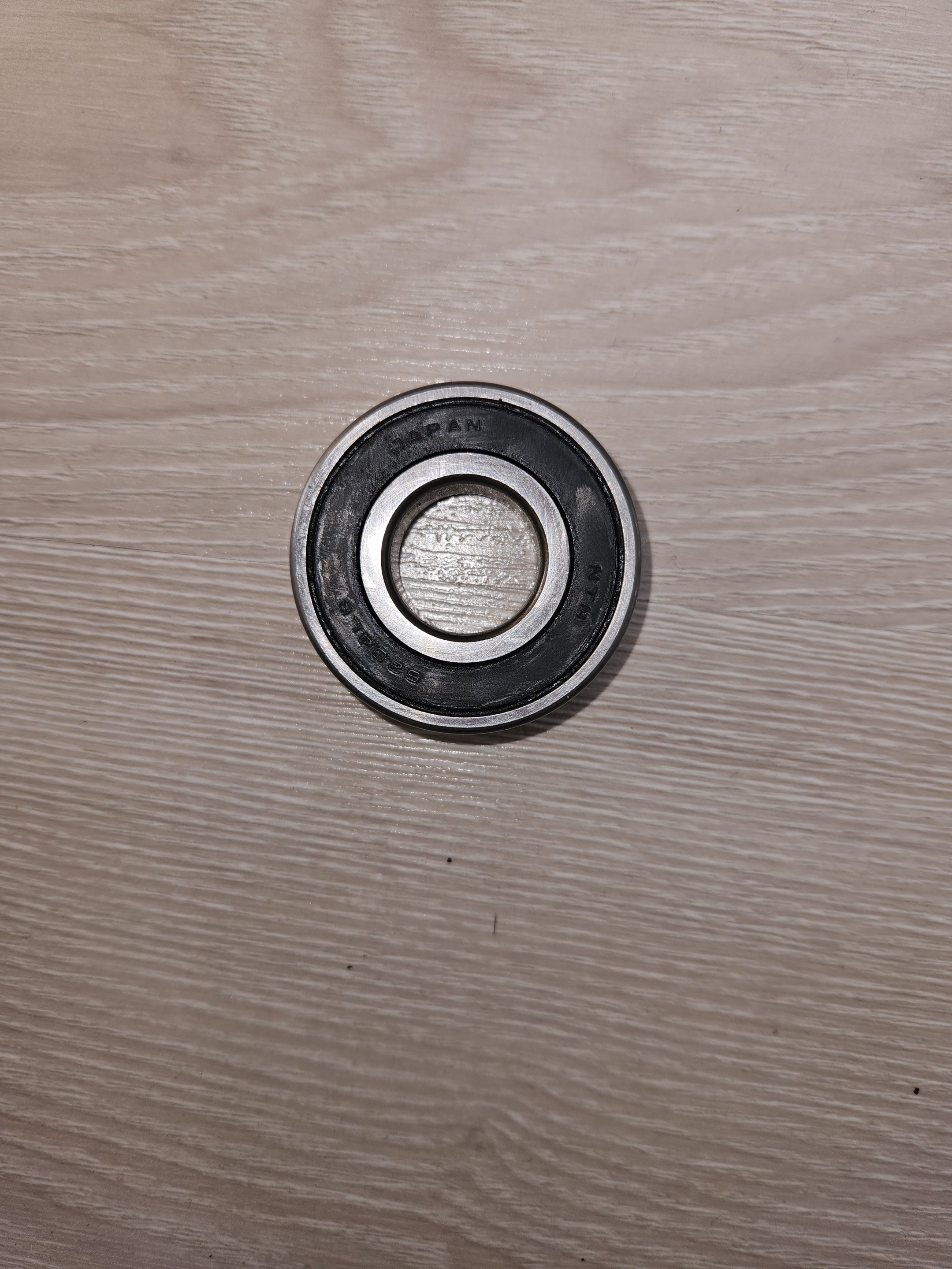

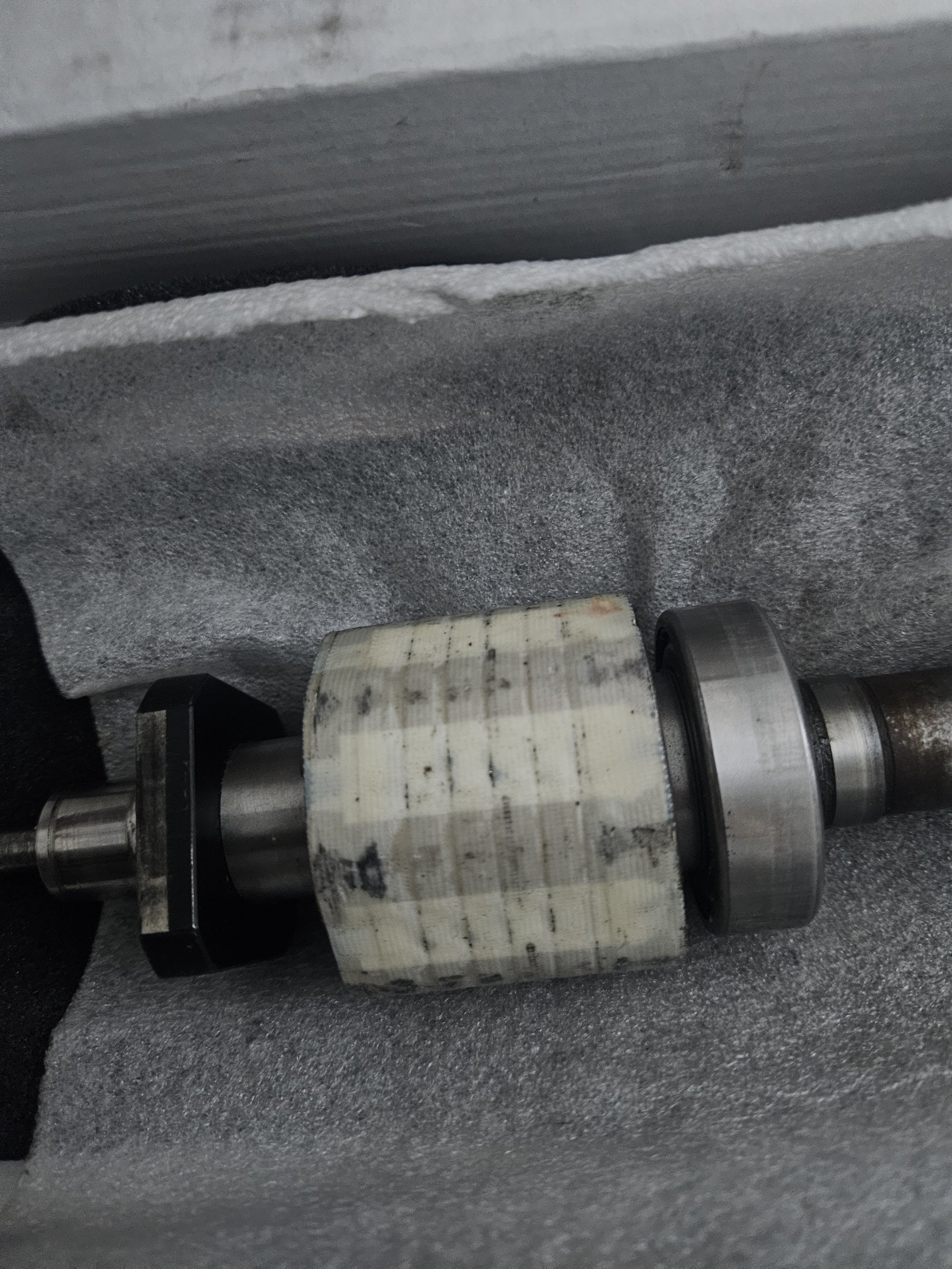

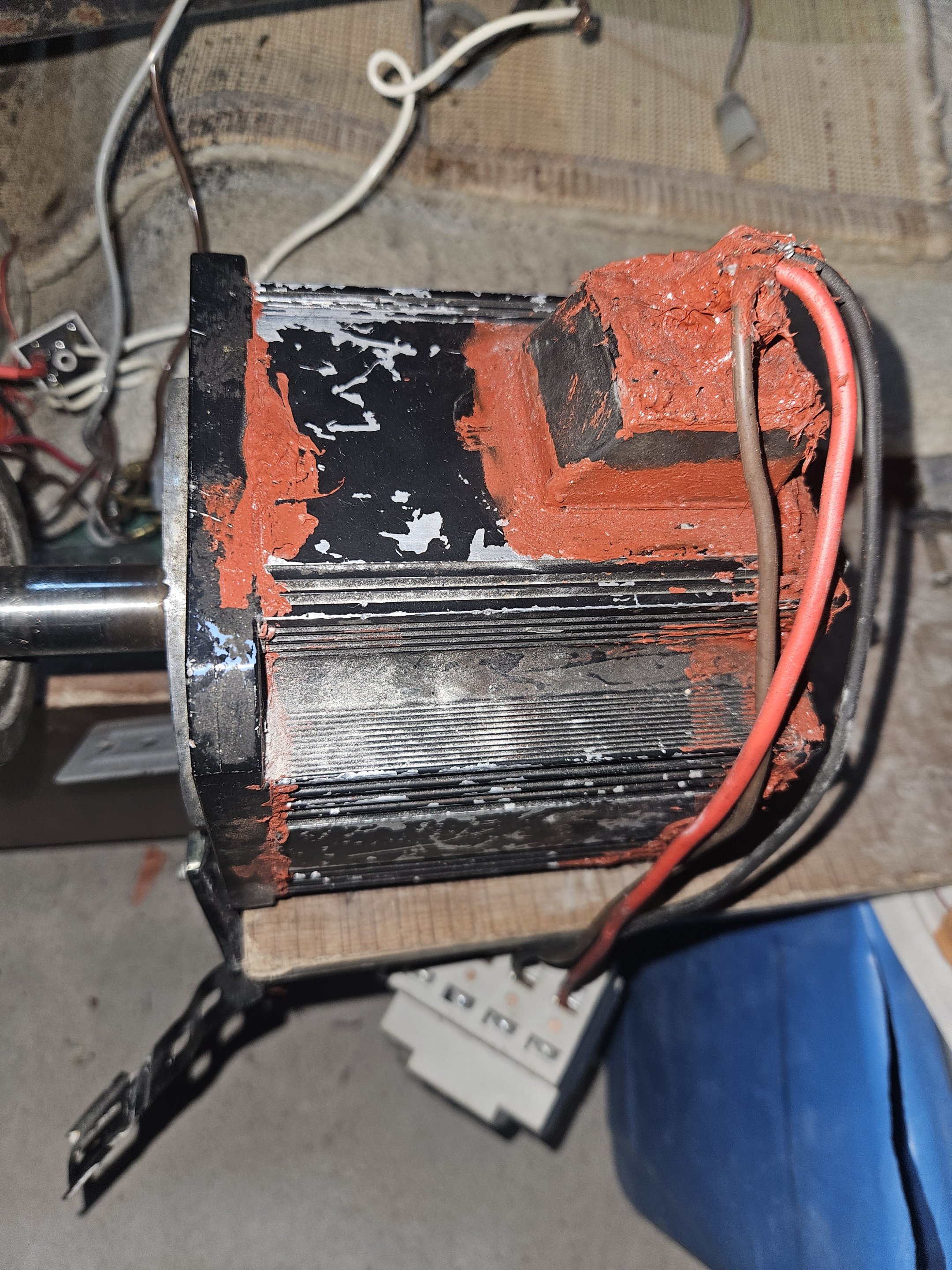

Merhabalar elimde olan panasonic 1.5kw etiketnde yaziyordu, kendim kalin bakir tel den 60spir sardim 3 fa,zli 12 oyuklu orjinal miklatsli faz basi ac 8amperi gordum gayet verim li ilerde olursa bahcemde direk ustune montaj yapip kullqnirm kendi turbinimj yapms oldum tesekkurlr

Rotora yerleştirdiğin mıknatısların yandan görünüşünü çizebilir misin?
Etraflarında kalın yalıtkan boşluk yoksa kutupları rotor sacları üzerinden kısa devre olur.
Hocam dedim ya kendi orjinal ben bi sey yapistrmadim , kendi nfed magnetleri resim yukledim ordn bakarsnz rotor uznlk yaklasik 7.5cm yalitkn vs. Hepsini koydm 3 kat vernik cektim cikiş kablo larida hatta hes kablo kullandim

Once ki bi alt tel capi yakn normel resistans takip eski ihlas isitci sobayi matkpla son ayarinda denedim 150v gordu tellr isndi, motpr kasnak yardimiyla olsaydi yakardi , oncedn rpm cihazim vardi oda sonradn bozuldu 3ph cikis kopru diyotla 200-300 devir de parelel far ampulu toplm 8 adet gayet guzel aydinltti. 3 pervaneyle 24v 200a aku yu sarj eder .normel 5 kantli flah hazirlarim veya satin alirm ruzgr duruma gore eklerim .
