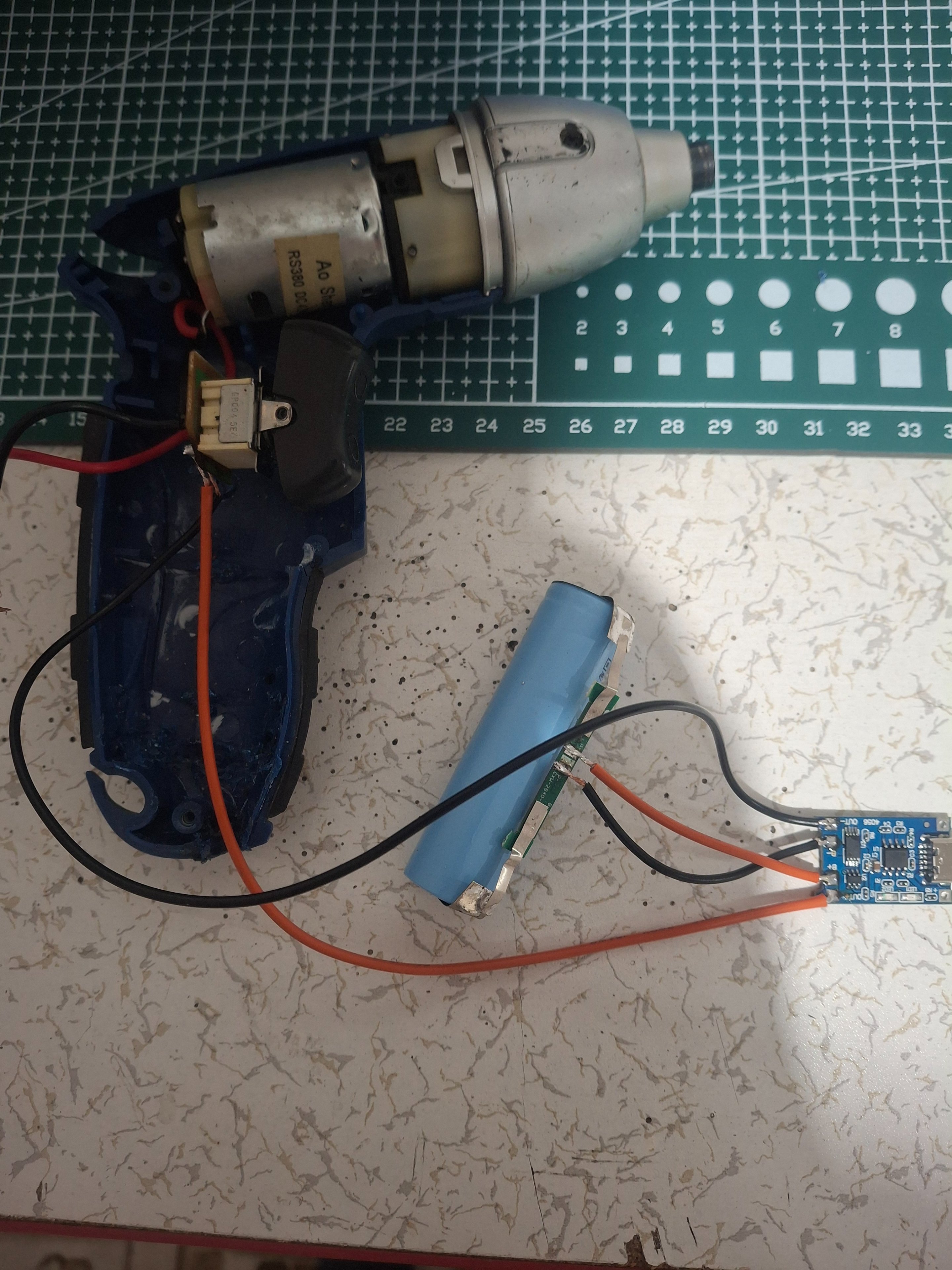

şarjlı tornavida lityum pil bağlantısı
anlamadığım nokta elimdeki BMS 3 amper yani böyle küçük bir tornavida için neden yeterli olmadı onu anlamadım sadece _???
Resimdeki tabloda benzer bir motor için akım değerleri var. Boşta Çalışmada 0.95A çekerken yük altında 5.93A kadar akım çekebiliyor. En sonda da 37A dediği ise motor aşırı yüklü ve dönemiyorken çektiği akım. Aynı viadalamada olduğu gibi. Yani muhtemelen sizin motor zorlandığında elinizdeki pilin verebildiği maksimum akımı çekmek istiyordur.
tamam güzel diyorsunuz ama biz bunu tornavidanın içine monte edecez her seferinde tornavidanın içini sök tak yapmak zahmetli iş olmaz mı ????
daha pratik kesin birşey bulmamız lazım ???
Maksimum akımı ölç. O akımı taşıyabilecek bir modül seç. Bu şekilde matkabı şarja bağlıyken de kullanabilirsin. Yoksa matkap akımını hem pilden hem de doğrudan şarjdan çeker. Bence senin modüllerde bundanı dolayı bozuldu.

daha yüksek akım veriyor 2 amper TP5100 elime geçmedi geçseydi hemen bağlardım.
birde TP4056 bağlantı şemasında zaten şarj soketi var neden extra şarj soketi bağlamaya gerek duydunuz onu anlamadım ?

  • Zorlanınca: 8–12A (kısa süreli) yahu koskoca bosch matkabı lion pile dönüştürdüm vallahi bu kadar zorlanmadım..
    nedir bu abi sanırsın büyük hilti matkap oldu.
Mevcut halinde doğrudan piller şarj edilip, piller bitene, gücü tükenene kadar kullanılabiliyordu. Sahneye 18650 girince bunun şarjı da deşarjı da, üstelik dar alanda kontrol edilmeli.
12A akım çekebildiğinde 15-20A dayanımı olan ve daha fazlasında veya kısa devre durumunda kesime giden BMS'li modül işi görün. Şarjı da TP4056 üzerinden de yapabilirsiniz. Ya da sadece şarj modülü ile doğrudan motora tetik üzerinden bağlayıp, üzerinde varsa şarj durum ledi ile gerektiğinde şarj edin.
Mümkünse, matkabına bir anahtar bağla. Bu anahtarı, resimde gösterildiği gibi, şarj ve deşarj arasında geçiş yapmak için kullan. Böylece modülü güvenli bir şekilde matkabın içine monte edebilirsin. Ancak şarj sırasında matkabı kullanamazsın.

sorun sadece bms nin amperinin düşük olması mı ???
elimde o değer de bms yok ama 2 tane 5 amper bms var 5 ampe bms neden yeterli olmuyor anlamıyorum ? tamam TP4056 1 amper çıkış verir dediler onu anladım olur ama 5 amper bms nasıl yetmiyor duvar delmeyecez bununla ? vallahi cihaz söktüğüme sökeceğime pişman oldum. Allah kahretsin...
Denemeyince bilinmez. 5A ile de çalışır. Sonuçta çıkan pillerin anlık 3-5A akım verebileceklerine emin değilim.
Yükte 4 A akım demişsin. Hadi 5-6 olsun. Sana lazım olan 6A akima dayanacak kart değil. 6A akımı tehlikeli görüp akımı kesecek kart. Pil boşaldığında bunu anlayıp yine akımı kesecek kart. Yoksa 4056 da olur diğerleri de olur. Demlene demlene şarj edersin. Şarj ederken kullanmadığın, kendine hakim olup pilin enerjisini tehlikeli seviyeye indirmediğin sürece sorun yok.
en son bir arkadaşım TP4056 da bms özelliği mevcut extra bms takmana gerek yok dedi pilin bm kartını iptal edip direk TP4056 ya bağladım kendi kendine ısındı matkaba bağladım çalışdı. kızdım kapattım bende cihazı topladım..

TP4056'lerin hepsinde BMS katı yok diye biliyorum! Genelde açıklamasında korumalı diye yazar.
Yukarı da ki modül şarj korumalı dır. Pilin 4v2-2v7 arası şarj/deşarj işleminde koruma yapar.
Pili bu gerilim sınırları içinde tutar.
Alttaki modül sadece 4v2 de şarjı keser. Pilin iç basıncının yükselmesini engeller.
Deşarja müdahale etmez.
Tp4056 BMS modül değildir. Öyle tabir edilir de, değildir....
BMS balanslı şarj modülüne verilen isimdir.
BMS modül, Bir kaç seri li-on pili eşit derecede balanslı şarj edilmesini sağlar.
TP4056 da balans işlemi yoktur.
