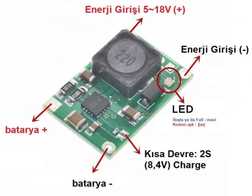

bu deidğinizi dün bir abimiz dedi TP4056 da pil koruma yani bms özelliği mevcut koymana gerek yok dedi. yokssa bu gün TP5100 glecek onunla mı denesek ??
O tür modüllerden yüksek akım çekilemez! Matkap vidalarken ne kadar akım çekiyor ölçmek lazım.
bu modülün bağlantısı nasıl olmalı ? pilden gelen + - ve tetikten gelen + - nasıl bağlanmalı ??
Doğrudan BMS'siz çalışacaksa, şekildeki gibi beslemeyi ve pili bağla. Motorun eksisine eksiyi, artısına da tetiğe gelen artıyı bağla. Tetiğin diğer ucu da motorun artısında olmalı. Yani tetiğe basınca pil ile motor paralel bağlı hale gelecek.
45525 eklentisine bak
2S BMS seçeneğinin haricinde, Bu devrenin tp4056 dan farkı nedir?
tp5100-jpg.45525
Bağlantı şekilleri örnek üzerinde yazmakta.
Batarya bağlantılarını aşağıdaki şekilde tp4056 nın yerine aynı bağlantı yapılacak.
