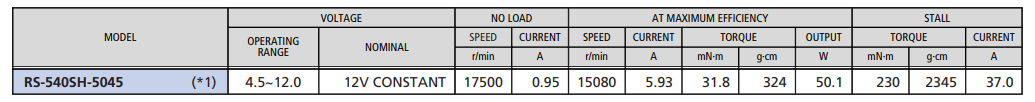

Resimdeki tabloda benzer bir motor için akım değerleri var. Boşta Çalışmada 0.95A çekerken yük altında 5.93A kadar akım çekebiliyor. En sonda da 37A dediği ise motor aşırı yüklü ve dönemiyorken çektiği akım. Aynı viadalamada olduğu gibi. Yani muhtemelen sizin motor zorlandığında elinizdeki pilin verebildiği maksimum akımı çekmek istiyordur.

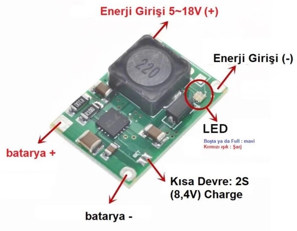

2S BMS seçeneğinin haricinde, Bu devrenin tp4056 dan farkı nedir?
tp5100-jpg.45525
Bağlantı şekilleri örnek üzerinde yazmakta.
Batarya bağlantılarını aşağıdaki şekilde tp4056 nın yerine aynı bağlantı yapılacak.
chr-jpg.45448
daha yüksek akım veriyor 2 amper TP5100 elime geçmedi geçseydi hemen bağlardım.

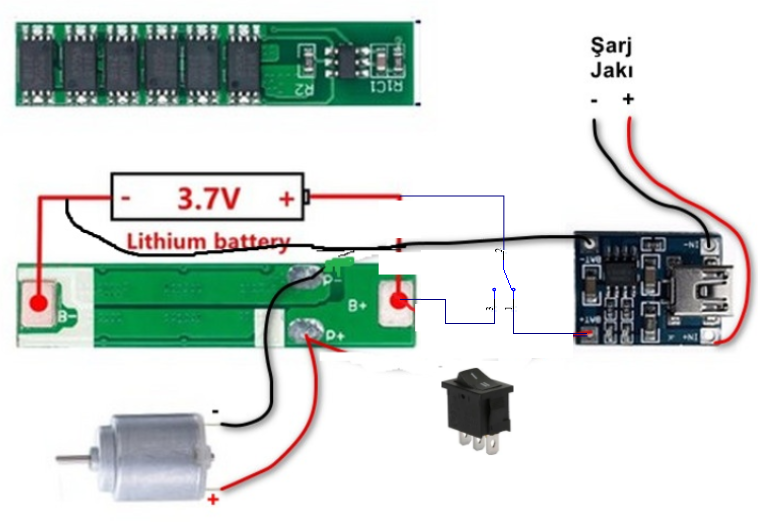

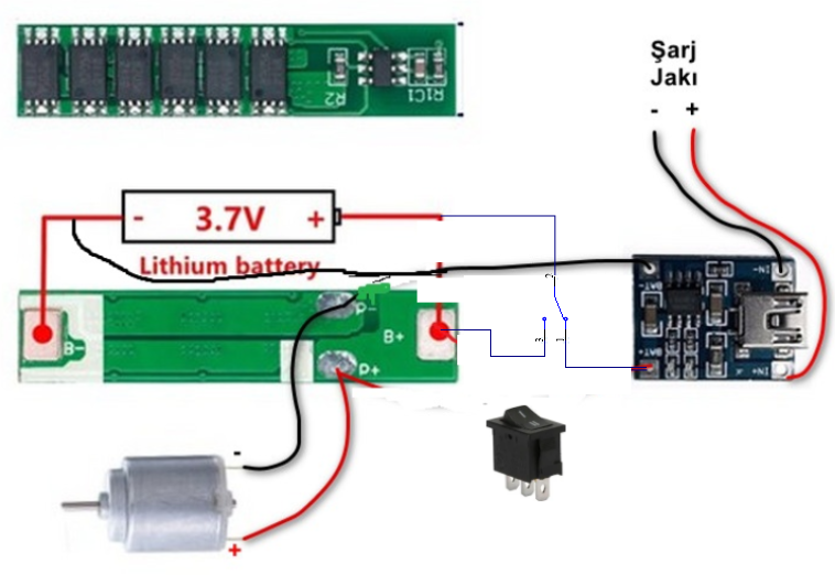

12A akım çekebildiğinde 15-20A dayanımı olan ve daha fazlasında veya kısa devre durumunda kesime giden BMS'li modül işi görün. Şarjı da TP4056 üzerinden de yapabilirsiniz. Ya da sadece şarj modülü ile doğrudan motora tetik üzerinden bağlayıp, üzerinde varsa şarj durum ledi ile gerektiğinde şarj edin.
Mümkünse, matkabına bir anahtar bağla. Bu anahtarı, resimde gösterildiği gibi, şarj ve deşarj arasında geçiş yapmak için kullan. Böylece modülü güvenli bir şekilde matkabın içine monte edebilirsin. Ancak şarj sırasında matkabı kullanamazsın.

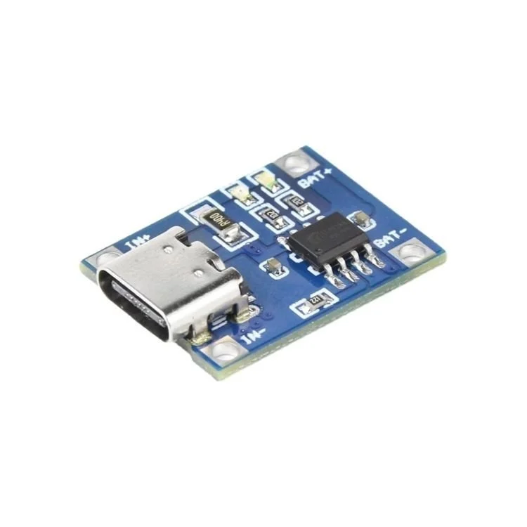

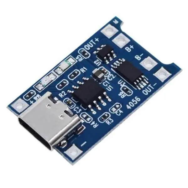

TP4056'lerin hepsinde BMS katı yok diye biliyorum! Genelde açıklamasında korumalı diye yazar.
Yukarı da ki modül şarj korumalı dır. Pilin 4v2-2v7 arası şarj/deşarj işleminde koruma yapar.
Pili bu gerilim sınırları içinde tutar.
Alttaki modül sadece 4v2 de şarjı keser. Pilin iç basıncının yükselmesini engeller.
Deşarja müdahale etmez.
Tp4056 BMS modül değildir. Öyle tabir edilir de, değildir....
BMS balanslı şarj modülüne verilen isimdir.
BMS modül, Bir kaç seri li-on pili eşit derecede balanslı şarj edilmesini sağlar.
TP4056 da balans işlemi yoktur.
