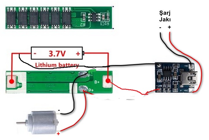

şarjlı tornavida lityum pil bağlantısı
resimdeki bağlantı şemasına göre bağlantıyı yaptım yanlışlık var mı ?? Allah kahretsin TP4056 gene yandı koskoca bosch matkabı dönüştürüken bu kada uğraşmadım lanet olsun...

resimdeki bağlantı şemasına göre bağlantıyı yaptım yanlışlık var mı ?? Allah kahretsin TP4056 gene yandı koskoca bosch matkabı dönüştürüken bu kada uğraşmadım lanet olsun... 45428 eklentisine bak

matkap motorunu, bms kartındaki out pinlerine bağlıyorsunuz. Bu durumda bms kartı, akımı karşılayamıyor ve yanıyor.
motoru out pinlerine değil, direk pile bağlayın.
şarj esnasında bms üzerinden şarj olur. deşarj durumunda bms devre dışı kalır. Sorun yaşamazsınız daha da.

Olmaz. Yanlış...
DW01A çip pili kontrol eder.
Devre dışı bırakılmamalı.
Burada sorun modülde...
Modül yetersiz kalıyor.
700 mA güç kullandığı belirtilen motor kalkışta yüksek güç çekmekte ve modüldeki çipler arızaya geçmekte.
Yüksek güçlü BMS kullanılmalı...

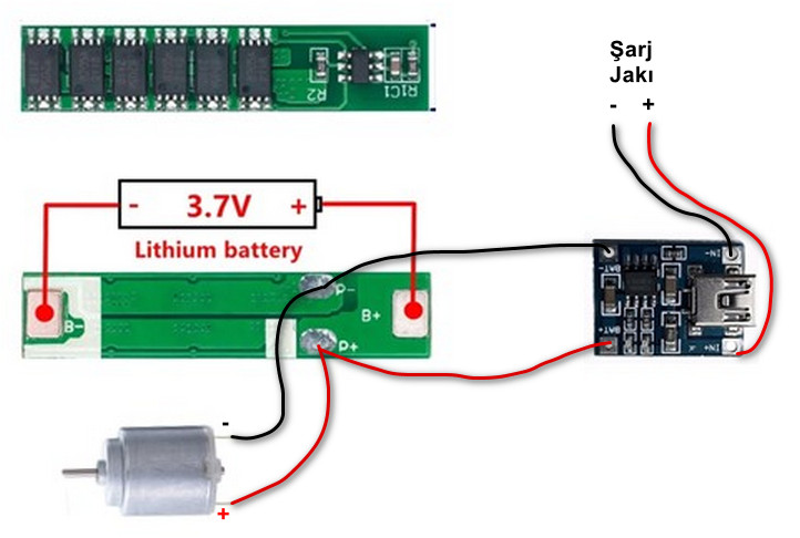

ama bu tp4056 da bir anormallik var hiçbir işlem yapmadığım halde sanki cihaz çalışıyormuş gibi kendi kendine ısınıyor. sanki 18650 pildeki enerjiyi çekiyor ??
Bağlantınızı bu şekilde düzeltin. Dikkat edilmesi gereken sadece; pil şarja bağlı iken motoru çalıştırmayın.

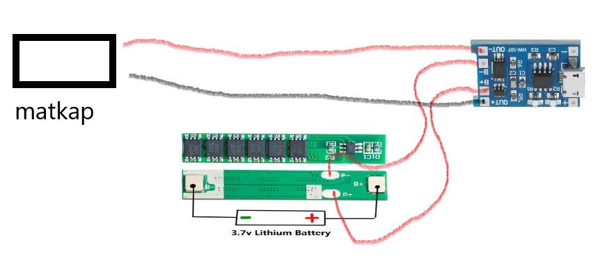

TP4056(pili şarj etmesi lazım) ile 15A lık modülün batarya bağlantısı paralel olmalı.
Tp4056 nın çıkışı 15 A modülün power pinlerine bağlanmalı.
Bu bağlantı ile kullanılabilir.
Çizimi yazdıklarıma göre düzenleyebilir misiniz?

TP4056 kağıt üzerinde en fazla 1A ile şarj eder yazsa da siz ilgili direnci değiştirip, 500-600 mA ile şarj edecek hale getirin. Çünkü şarjdayken pilin krşılamadığı akımı onun üzerinden çekmeye çalıştığından dayanamıyor. Ya da TP4056'nın şarj çıkışının birine seri bir direnç bağlayıp aşırı yüklenme önlenebilir.
Gereksiz bir durum olur. Pilde şarjın azlığı /çokluğu ile bir sıkıntı yok. Motor ilk kalkışta yüksek akım çekiyor. Bunu karşılamak için güçlü mosfetlere gerek var.

1S 15A BMS 3.7V 18650 modülün bilgilerine bakınca; modül hem şarj işleminde hemde bataryanın deşarj işleminde bataryayı korumak için kullanılıyor. Yani bataryayı şarj işleminde de devrede. Bu nedenle TP4056 modülünün çıkışını 15A BMS modülünün P- P+ pinlerine bağlanmalı. Siz de bunu belirtmişsiniz zaten. Ancak İlk cümlenizdeki "TP4056 ile 15A. lik modülün batarya bağlantısı paralel olmalı" ifadesi; ben burayı anlayamadım.
Şarj işlemi yok.
Şarjı TP4056 entegresi yapıyor. Bu nedenle TP 4056 modül kullanılmalı.

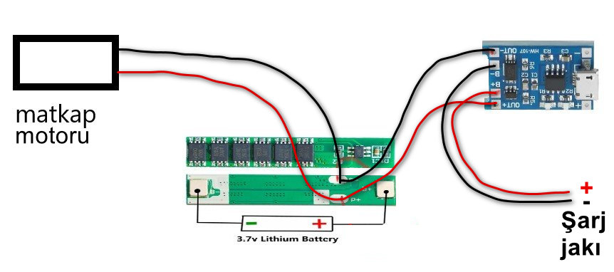

TP 4056 nın batarya bağlantısını 15A ilk modülün batarya bağlantısına paralel kablo lehimleyin.
Bağlantı bu şekilde olacak. Çizim biraz şekilsiz oldu. fare arızalandı touch pad le bu kadar çizebildim.
Şarj işlemini TP4056 , 18650 akım artırma ve koruma işlemini 15 A lik modül yapacak.

TP4056 modülü sadece yaklaşık 1 A’ye kadar akımlar için tasarlanmıştır.
Yani pilini, 1 A’den daha düşük bir şarj akımıyla sorunsuz şekilde doldurabilirsin.
Ama eğer TP4056 modülü hala bağlıyken Matkap’ı çalıştırırsan, Matkap 1 A’den çok daha fazla akım çeker.
Bu akımın tam değerini ölçmeden bilmek mümkün değildir.
BMS (koruma devresi) sadece akım 15 A’yi aştığında devreyi keser.
Yani bu demek: Gerçek akım 1 A ile 15 A arasında olur — bu akım TP4056’yı bozacak kadar yüksek, ama BMS’in devreyi kesmesi için yeterli değil.
Matkap’ın akımı çalışırken 2 A’den bile fazla olabilir, böylece TP5100 modülü bile zarar görebilir.
Tek güvenli çözüm, burada arkadaşların da dediği gibi:
1) TP4056 modülünü sadece şarj için kullan.
2) Matkapı, modül bağlıyken çalıştırma.
