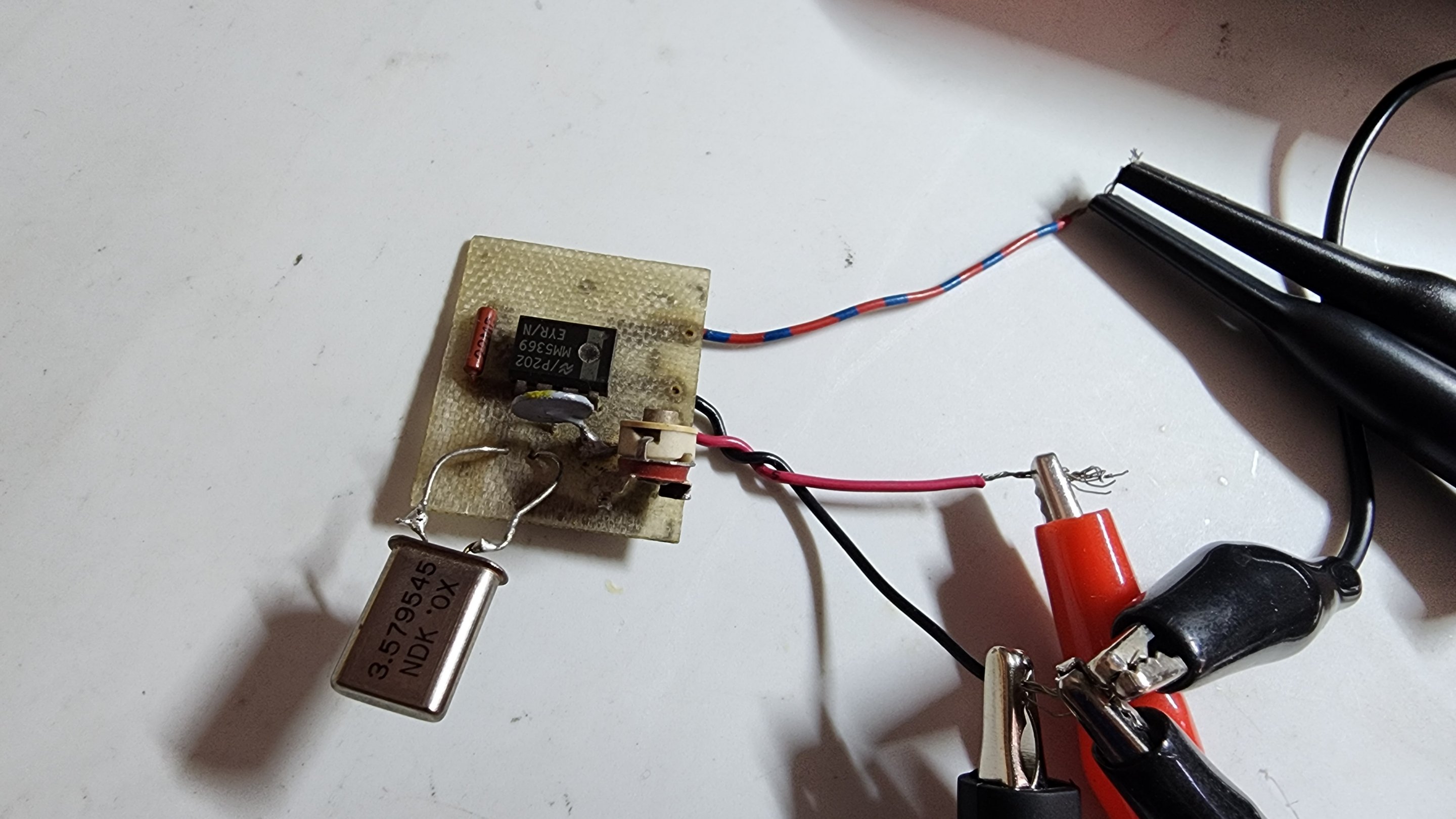

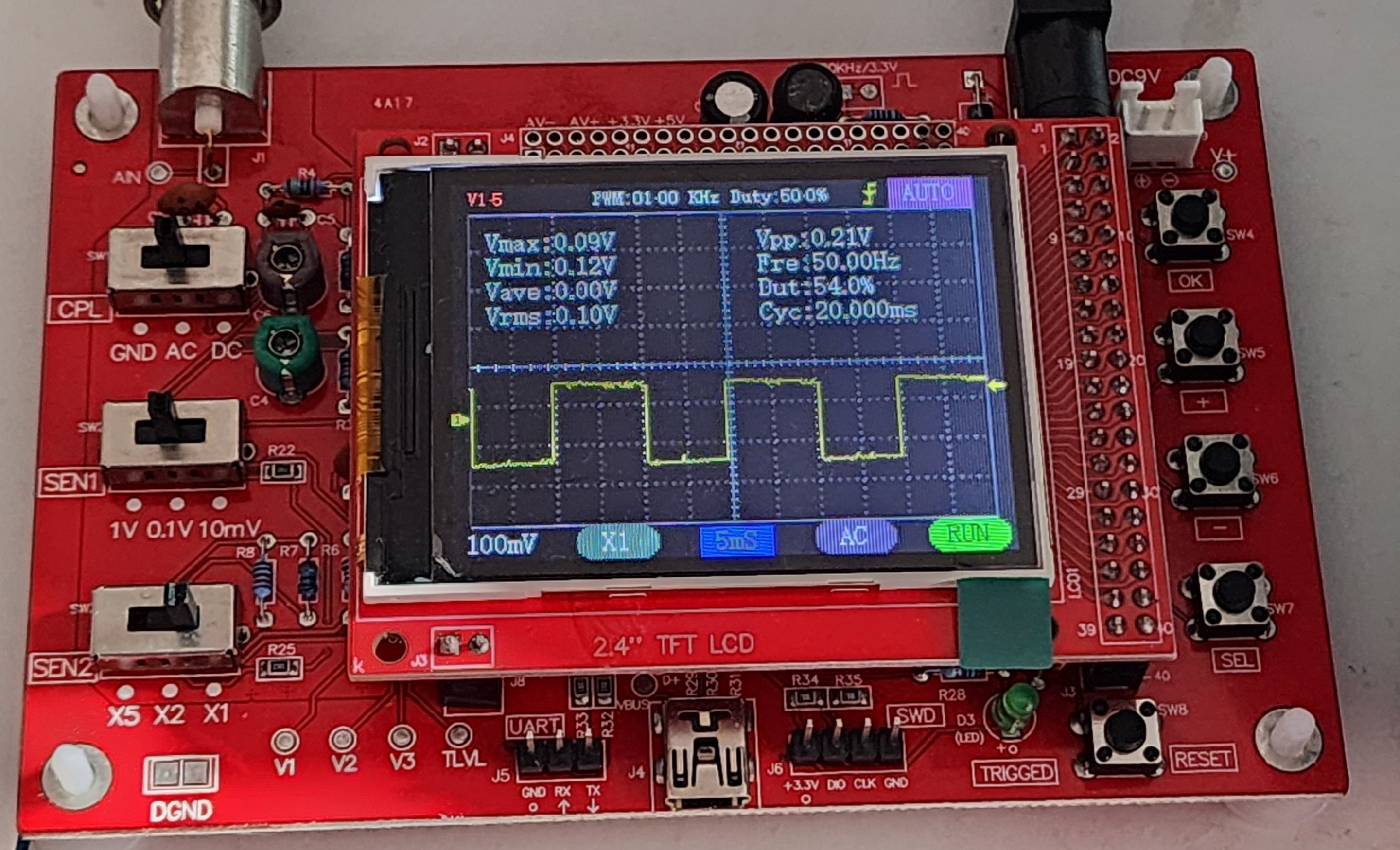

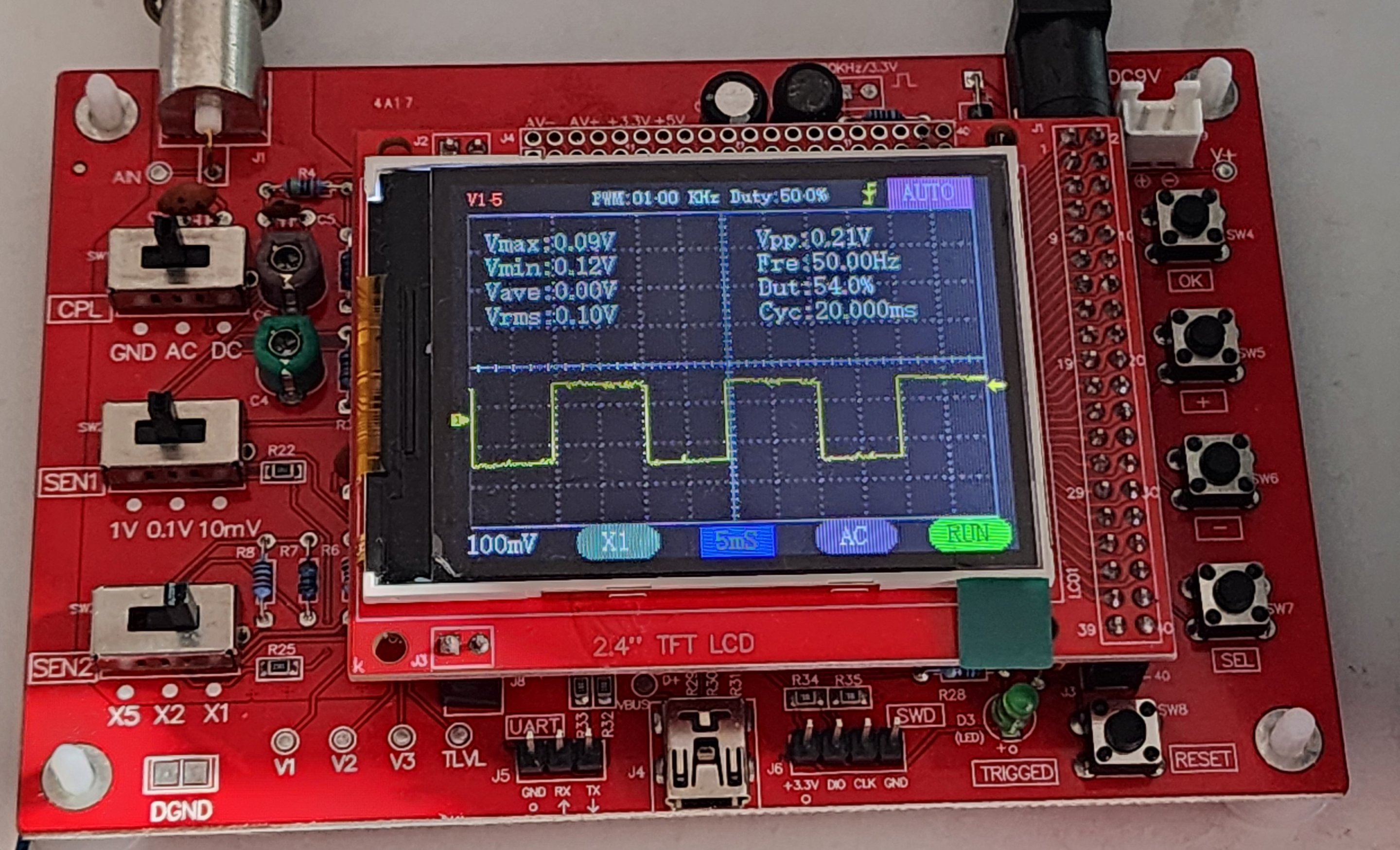

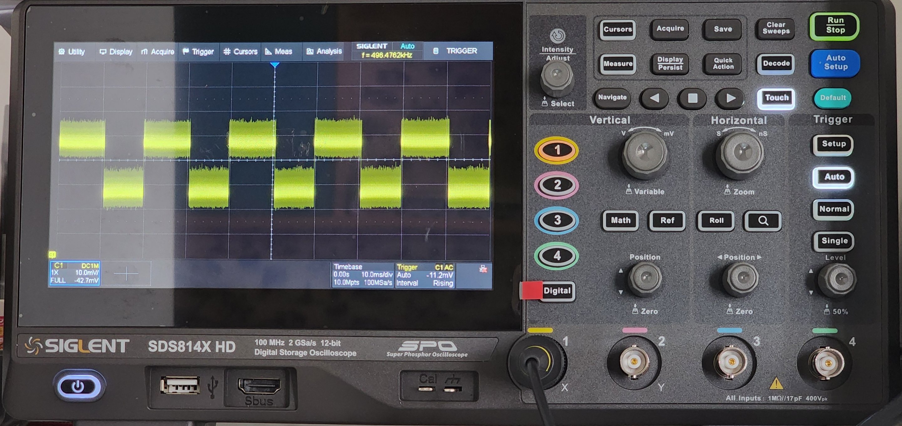

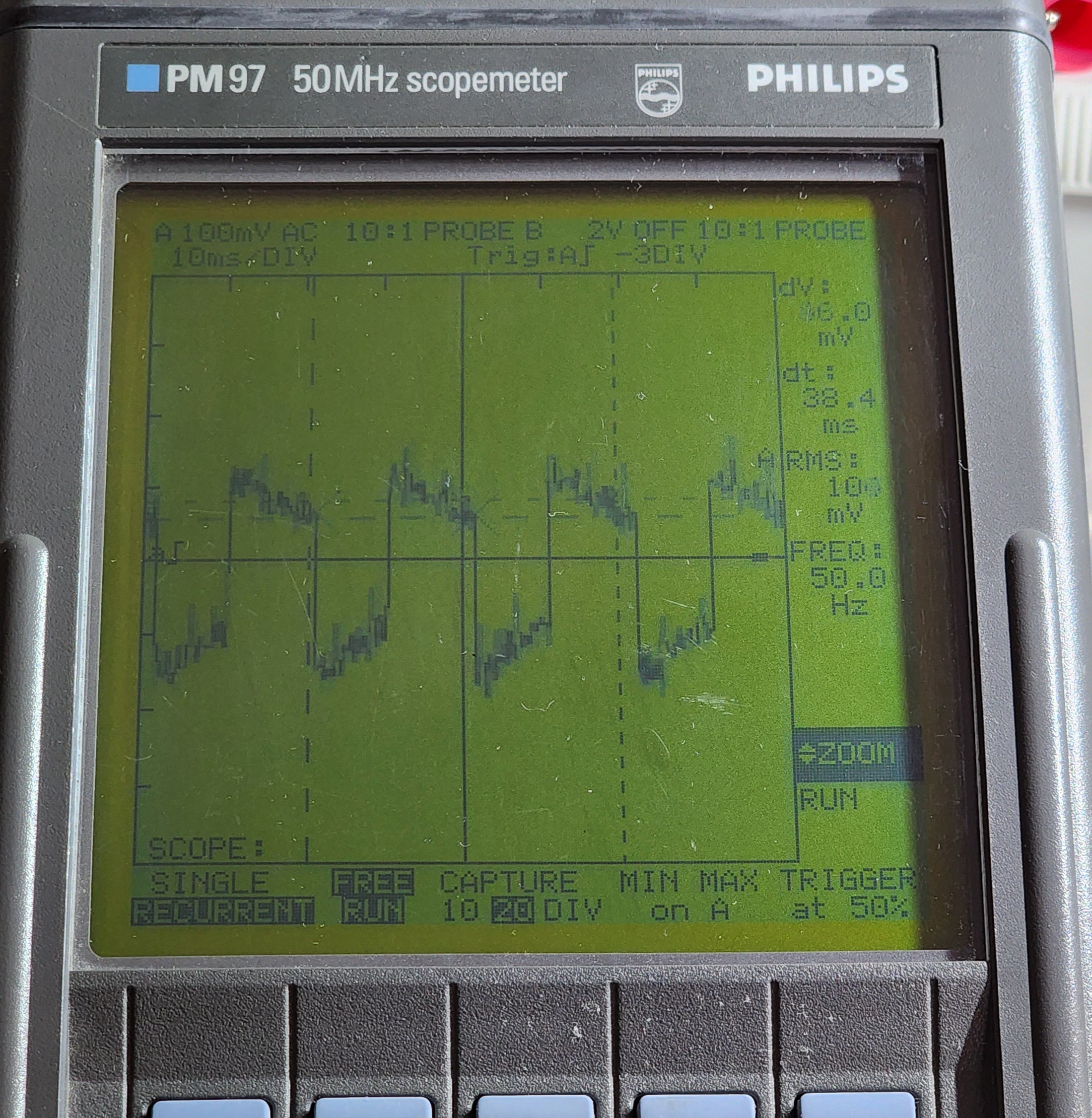

Merhaba arkadaşlar. Şöyle bir iki deneme yapıp hem sds814x hd yi hem de sdg2042x i öğrenme alıştırması yapayım dedim. 3.5 MHz den 50 Hz darbe üreten eski bir devre vardı. Onunla başlayayım dedim. Ama üç ayrı cihazda üç ayrı sonuç aldım. Fotoları ekliyorum. Ben şu oyuncak skoptaki görüntüyü sds814x ten nasıl temiz bir şekilde alabilirim.hem de frekansı bile 50 Hz yazıyor. Bu şekilde cihazları da öğrenmiş olurum sayenizde. Teşekkür ederim şimdiden.35557 eklentisine bak35558 eklentisine bak35559 eklentisine bak35560 eklentisine bak
Devrenin üzerindeki kristal 3.57 MHz iken bunları nasıl üretiyor acaba entegre için sadece referans mı o kristal.

Gençliğimizde 80 li yıllarda masaüstü dijital saatler biraz popüler olmuştu. O saatlere şebekeden çok daha yüksek doğruluk icin kristalli 50 hz. Osilatörler ilave edilirdi. Entegre de o kristal frekansını bölerek 50 hz. Çıkış vermektedir. Bu kit o zamandan kalma olduğu için çalışmasından emindim. Uyarınız için teşekkür ederim.

Gördüğünüz gürültünün bir kısmı devreden bir kısmı ölçüm tekniğinizden kaynaklı olabilir.
Özellikle düşük genlikli sinyallerde bu şekilde ölçerseniz çok fazla ground-loop gürültüsüne maruz kalabilirsiniz.
Öncelikle aynı ölçümü şöyle yapmayı deneyin.
1- Probun 1x modunda olduğuna emin olun.
2- probun ucundaki kıskaç ucunu çıkartıp yaylı şase ucunu takın
3- Probun ucunu devrenin üzerinde sinyal olan uca ve şase yayının ucunu GND olan bir yere değdirip sıkıca bastırın.
Bu koşullarda 20MHz giriş filtresi etkin ve değilken ölçüm alın bakalım ne kadar fark edecek.

Yazdıklarınızı uygulamaya çalıştım.ama osiloskopu daha doğru dürüst kullanamadığım için sadece x1 de daha iyi olduğunu gördüm. Ama en etkilisi darbe çıkış ucu ile şase arasına attığım 2n7 kondansatör oldu. Yavaş yavaş öğreniyorum sizlerin sayesinde. İlginize teşekkür ederim.
