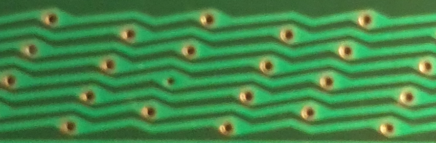

inceledigim devrede sinyaller sadece 8Khz civarinda fakat yollari bu sekilde yapmislar.
Anlamsiz bir calisma gibi geldi. Eagle ile bu tarz calismanin pratik bir yolu var mi?

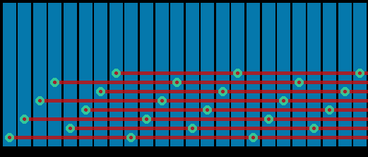

pcb'nin diğer tarafında kapasitif sensörün pikofaradlar düzeyde elektrotların yerleşmesinden dolayı olabilir.
trace'ler arası kapasitif değerlerin değişkenliğini düşürebilir.
resimlerin birinde gördüğüm trapez şekinde kapasitif sensör yetmiyor mu?
Detayli yorum yapamiyorum.
Sorumun tam cevabi degil ama via dril ve via diameter degerinin cok kucuk olmasi nedeniyle olusacak soruna care olsun diye oraya bir baklava dilimi yerlestirilmis. Fakat baklava dilimini koyduktan sonra duz bir yol cekmek varken neden boyle cizim yapilmis halen aklima yatmiyor.
her duruma bir bildikleri vardır diye yaklaşmamak gerekiyor. endüstride defalarca sadece alışkanlık ya da geçmişte biri öyle yaptı diye sürekli aynı tekniğin bilmeden tekrar edilmesine çok şahit oldum.
viaların olduğu yerdeki yüzeyi genişletirken aralardan geçen yol kalınlığını da çok düşürmemeye yönelik gibi sanki
