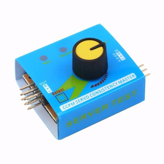

Elimde bir sevo tester var. Arızalı durumda.
Üzerindeki elemanları kontrol ettiğimde koruma diyodunun sağlam olduğunu gördüm. Zaten başkada da kayda değer bir eleman yok. Kontrolcü çipin üzeri tamamen kazınmış ne olduğunu anlayamadım. Netten yaptığım araştırmalarda 555 den farklı başka hiç bir entegre bulamadım. Tüm şemalarda 555 entegresi var.
Bu entegreyi alacağım ama kafama bir şey takıldı.
Cihazın üzerinde bir buton var ve üç farklı fonksiyonu tetikliyor. Her basmada bir sonraki fonksiyona sıçrıyor.
Bunlardan biri pot ile servoyu kontrol etme, diğeri servoyu sürekli 0-180 derece arasında harekette tutma. Üçüncüyü hatırlayamadım.
Benim burada merak ettiğim 555 entegresi böyle modlar sunabiliyor mu? Yoksa benim sistemde başka bir entegre mi kullanılmıştır?

bacak yapısını inceleyin.555 olduğunu düşünüyorsanız. 1 numaralı pin gndye bağlı olmalı 8-4 köprülü beslemeye gitmeli.5 numarada bir kutuplu kondansatör olmalı. Bu kılıfta benim tahmini olarak söyleyeceğim bir işlemci var ATTINY85 olması yüksek ihtimal.

entegre üstü kazındıysa bacak bağlantılarına bakarak bulacaksınız benim tahminim tiny85 yönünde fakat pic12 serisi de olabilir

Pin bağlantıları şöyle görünüyor;
1.Pin 40v 1A diyottan vcc ye ve 10k potun sağ bacağına bağlı
2.Pin 470r dirençten servonun sinyal çıkışı
3.Pin 470r dirençten 10k potun sağ bacağına ve tact butona bağlı
4.Pin 470r dirençten led 1'e
5.Pin 470r dirençten led 2'ye
6.Pin 470r dirençten led 3'e
7.Pin 470r dirençten 10k potun orta bacağı
8.Pin GND
Multimetre ile diyot kademesinde ölçüm yaptığımda çipin 3 numaralı bacağından tepki alamıyorum. Bu bacak bozulmuş.
Şemasını bugün çıkartmaya çalışacağım.
Çipi söktükten sonra altında E6241J1 şeklinde part numarası gibi bir şey buldum. Henüz araştırmadım ne olduğunu.

VCC ve GND bacaklarını baz alıp ATtiny ve PIC arasında incelediğimizde çipin PIC 12 serisi olduğunu söylemek mümkün. Ancak ben PIC serisi çipleri tanımadığımdan tam model numarasını kestiremiyorum.
PIC programlama hakkında bilgim olmadığından bu devre çöp olacak gibi görünüyor. Yada ileriki bir tarihte PIC serisine merak sararsam ilk tamir edeceğim şey bu servo tester olacaktır.
Bu durumda yenisini tasarlayıp ATtiny ile programlamak iyi bir proje olurdu ama hem elimdeki henüz bitirmediğim diğer projelere yoğunlaşmak hemde dolar kuru yüzünden 20₺ verip yeni bir servo tester almak benim için daha makul olacak.
@Gokrtl, Chip ile ilgili bende biraz bakındım fakat bir bilgi yok. Ancak Vcc(1), Gnd(8) ve Analog(7) girişi referans alırsak, örnek olarak PIC12F675 (8-Pin FLASH-Based 8-Bit CMOS Microcontroller) bacak yapısı uyuyor. Ayrıca aşağıdaki linkte küçük bir inceleme yapılmış. Adam 3.5 volt ile besleme yapıp çalıştırmış. Bu Vcc değeri de PIC12F ler için uygun bir aralık (Osilatör frekansını düşük tutmak kaydıyla. Datasheetinde bununla ilgili uyarı var)

bu devre 555 gibi entegrelerle yapılabilirdi.Yani hem pot kontrolü,hem tarama yaptırması gibi ama çok fazla uğraştıracağı için ben işlemci olduğu kanattine varmıştım. Daha önce hiç böyle bir ürün kullanmadım pwm servoda kullanmadım. Bacak yapısını yazdığın @umk 'nın da dediği gibi PIC12F serisi olması kuvvetle muhtemel.Bu iş için bir arduino feda etmek yerine(en ucuz arduino pro mini oda 50 lira civarında)
