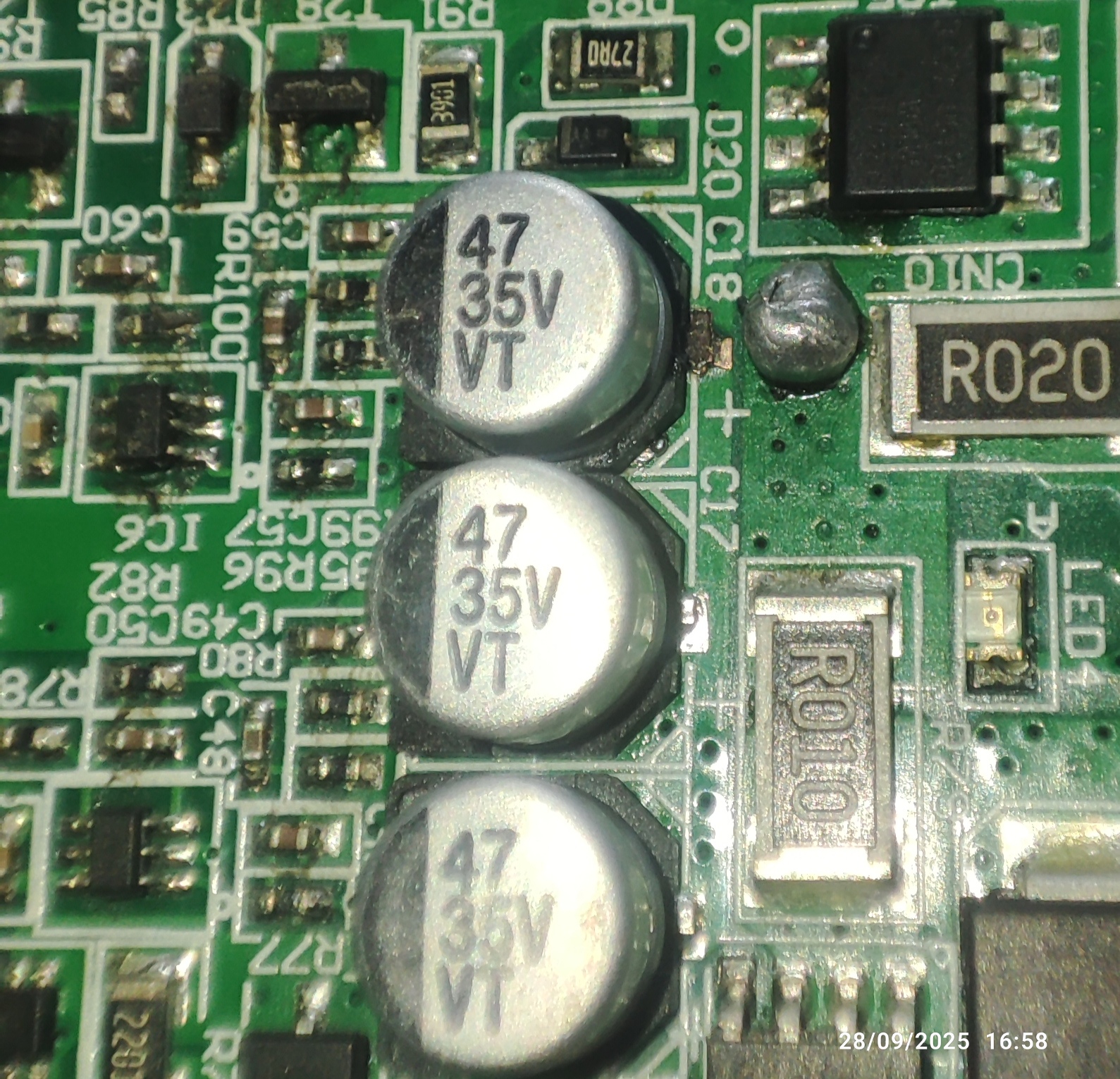

Fotodaki C18 elektrolitik kondansatörün + kutbunda yol yanığı var. Sanırım kondansatörün altında da yanık var. Görebilmem için kondansatörü sökmem gerekiyor. Bu kondansatör nasıl sökülür?
Ön ısıtma ile kartı belli bir ısıya getirip, sıcak hava ile de hızlıca sökebilirsin.

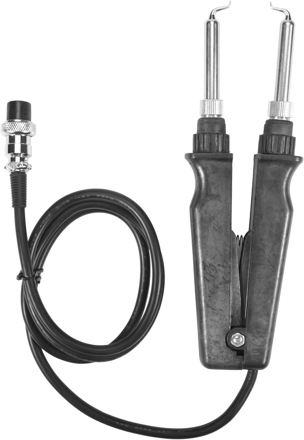

Bu tarz işler için cımbız havya büyük kolaylık.
Birde, kondansatörün plastikten alt tabanı var. Bu plastik taban karta yapıştırıcı ile sabitlenmemiştir umarım...
İşte böyle durumlar için iki kalem havya veya cımbız havya kullanılır.
İmkan varsa cımbız havya almak en iyisi ama çok kullanılmaması gibi bazı durumlarda cımbız havyalar biraz pahalı düşünülebilir.

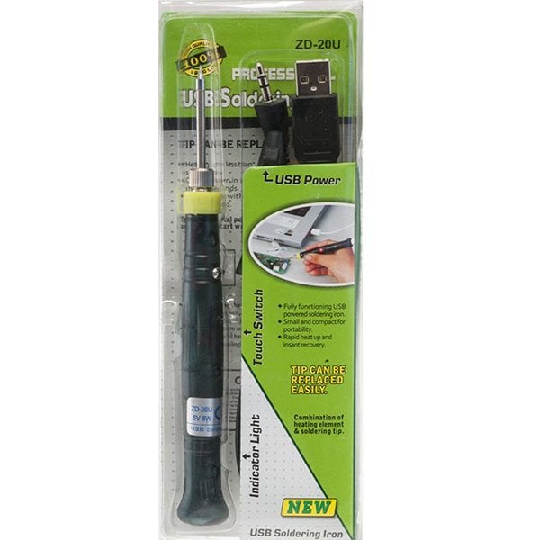

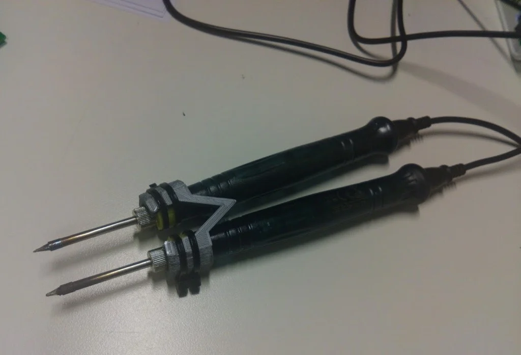

Bu durumda aşağıdaki gibi kendin yap tarzı çözümleri de değerlendirebilirsin. Burada birleştirmek için 3D yazıcıdan yararlanılmış ama ahşap mandal gibi bir şey belki alternatif düşünülebilir. Ben bir ara bu projeyi denemek istemiştim ama hazır alınca öyle kaldı. Bunlar USB’den çalışan havyalar ve Türkiye’de bulunuyor. ZD 20U USB diye aratırsan bulursun.
Örnek (ben kullanmadım) linkler:
Proje sayfası:
kartın diğer yüzü boş ise oradan güzelce ön ısıtma yapılır. komponent tarafında ise kondansatör altına rma flux yedirilir. gene sıcak hava destekli padlere de havya ile dokunarak sökülür.
Pense ile değil de, yankeski ile kondansatör gövdesini tabana yakın bir yerden kestim, plastik tabanı çıkardım, pcb de kalan ayak kalıntılarını havya ile aldım.

Çeneler lehime sağdan ve soldan eşit baskı uygulamaz, o yüzden pad gene zorlanır diye düşünüyorum. Bu devirde en az ik fane kalem havya bulundurmamanın hiçbir sebebi yok bence.

Kesinlikle, kendin yap seçeneğinden daha makulü de varmış. Şu aşağıdaki sanıyorum birçok Çin malı havya ile uyumlu. 900 TL fiyatı var. Çok seyrek kullanımlar için iş görür diye düşünüyorum ama yinede tecrübe eden birinin fikri daha muteber olur.
