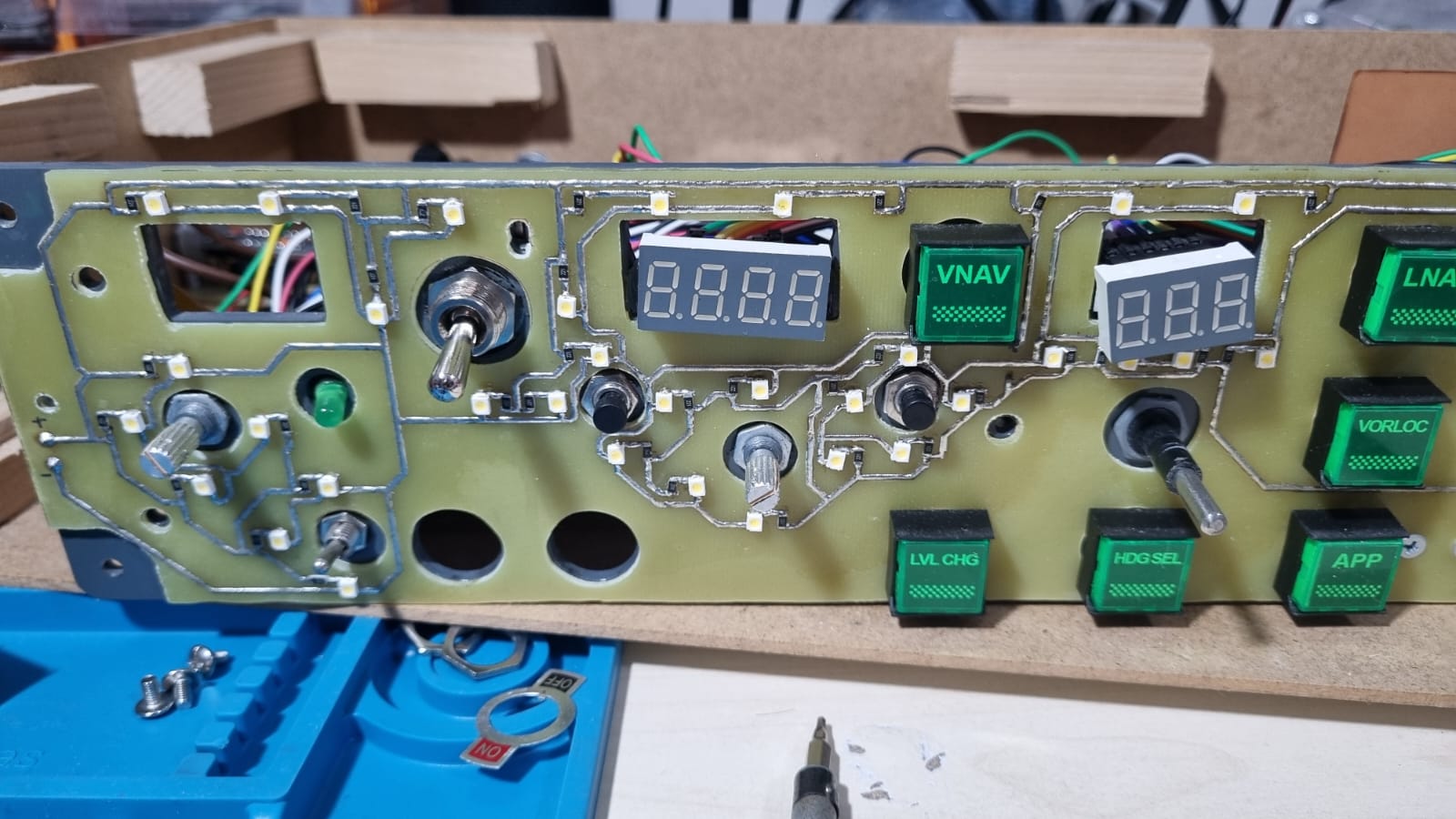

Uçak panelimin eski aydınlatmasında 72 adet 3528 led kullanmıştım.

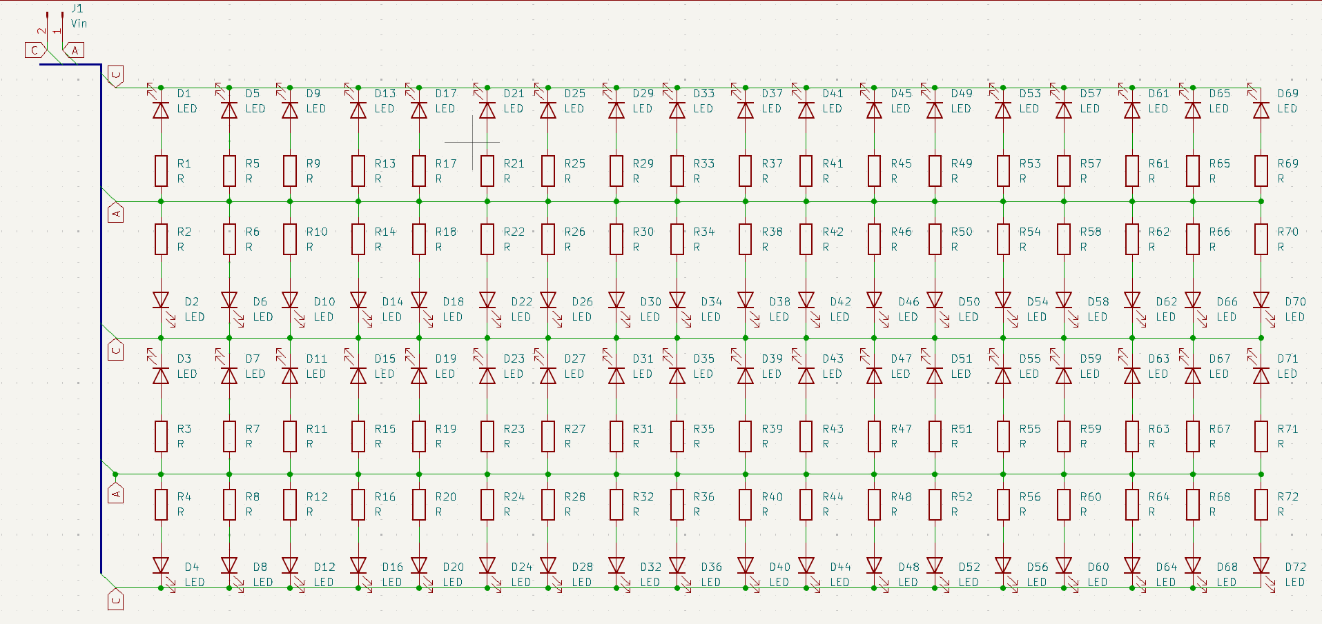

Ledleri paralel ve seri bağlayarak 5V ile besleyip mosfetli dimmer ile kullanıyorudum.
Ledleri yeteri kadar sık dizmediğim için, mesela bir yazının arkasına 2 adet koyduğumda (yazının başı ve sonuna yakın) orta tarafa ışık yetersiz kalıyordu. Ve ledleri koyduğum alanda da ışık patlıyordu. Şimdi aşağı yukarı aynı tasarım ile ledleri değiştirerek ve daha sık kullanarak bir upgrade yapmak istiyorum.
Aklıma ilk önce 5730 geldi. yüzey alanı enine daha geniş olduğundan daha geniş bir aydınlatma sağlayacaktır diye düşündüm. Ama aklıma takıldı. Bu ledi kullanırsam daha fazla akım çekeceğim, daha fazla ışık patlaması olacak ve bir de daha pahalıya mâlolacak. (400TL civarı) Hadi parasını geçtim de ışık patlama olayı kötü.
Acaba diyorum 75 tane 5730 kullanacağıma 150 tane 1206 yada 0805 mi kullansam? Siz olsanız ne kullaırdınız?

Ben olsam direk 1206 ile yapar, ledler ile panel arasına rakı beyazı bir engel koyardım. Hem patlamayı keser hem de ışık dağılımı için faydası olur.
1mm özel kesim rakı beyazı pleksi bulamıyorum. 2mm de panele uymuyor. Aslında 1 mm de uymuyor da, bulsam bir şekilde uydururum.
Hatta aydınger de olur belki ama onuda levhaya yapıştırmak sorun olabilir.
Lambalar için 3d yazıcıyla difizör yapıyorlar, 3d ile rakı beyazı/kırık beyaz 0.2 - 0.3 mm baskı alsanız nasıl olur?

0805 ve 1206 kılıfların yanında 3014 isimli bir kılıf daha var. Aklında bulunsun.
En son resimdeki panel şahane olmuş. Ciddi el işçiliği ve beceri istiyor.

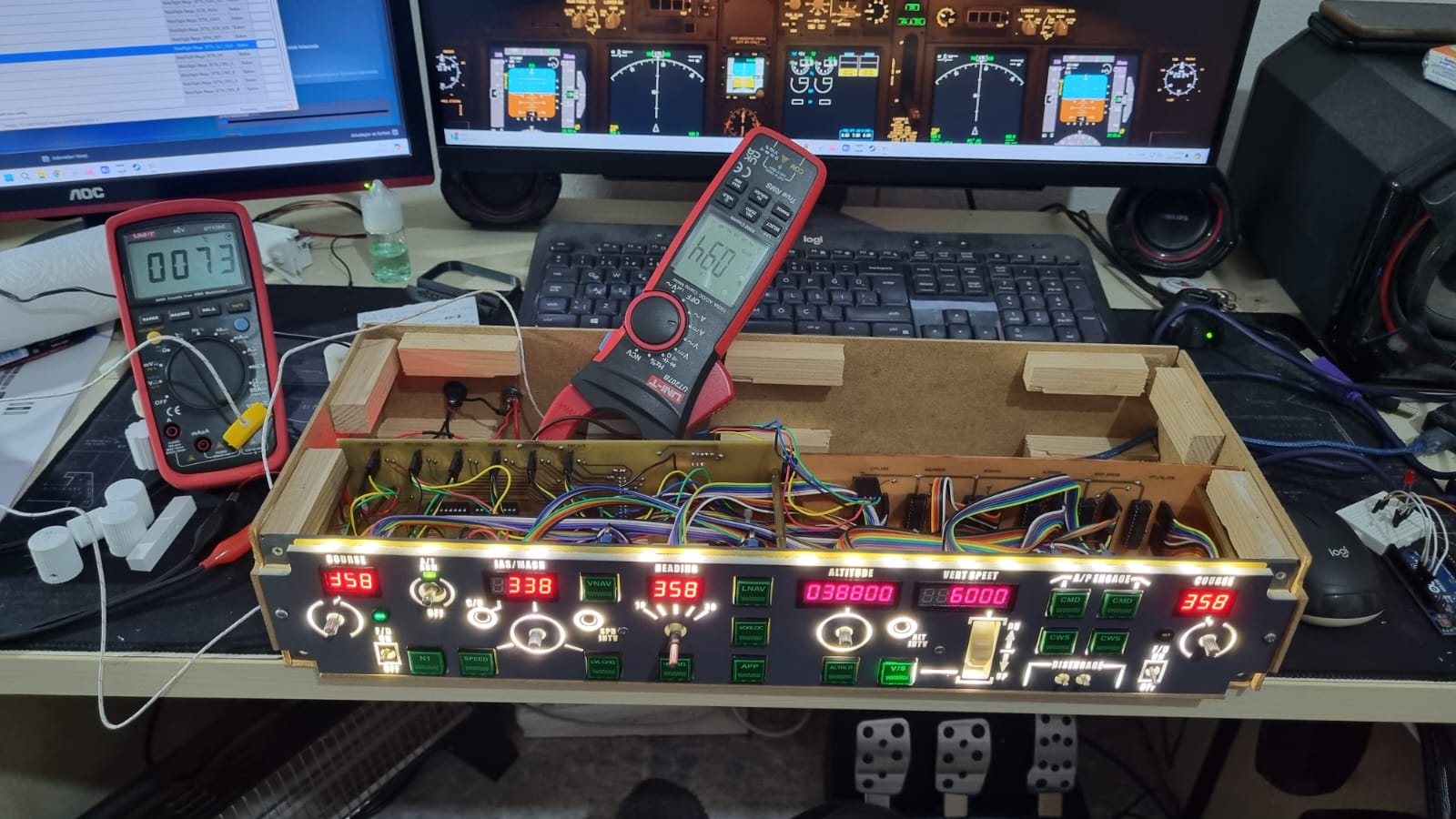

N11 den beyaz pleksi sipariş ettim. Bu sabah da lazer kesime götürdüm. Toplamda 1000tl çıktı cebimden. Eve geldim eski pleksi ile bir karşılaştırdım, sonradan aldığım tam beyaz değil. Kırık beyaz gibi. Griye dönük. 1000tl yi attım çöpe. En baştan bir daha başlayacağım şimdi. Çok sinir bozucu durum.
Son resimdeki eski sistem. Şuan onun yenisi için çalışıyorum. 3014 kılıfın biraz yüksekliği var ama ondan da sipariş edip değerlendireceğim.
