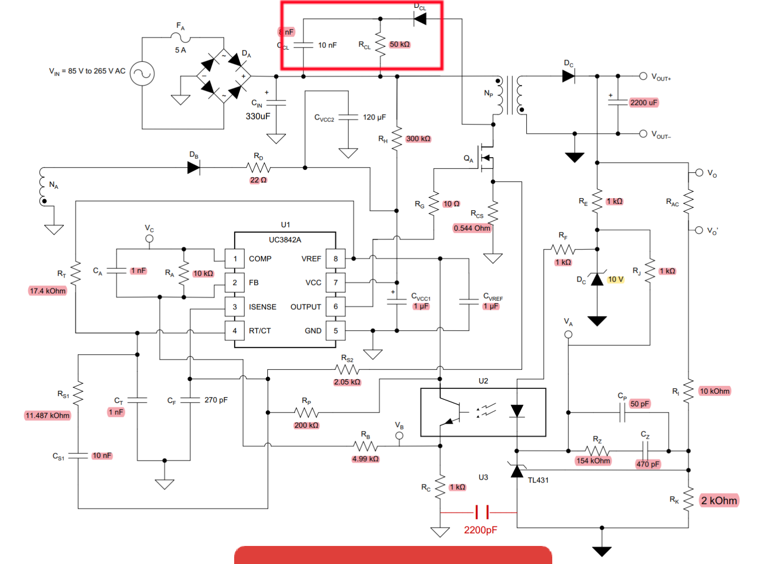

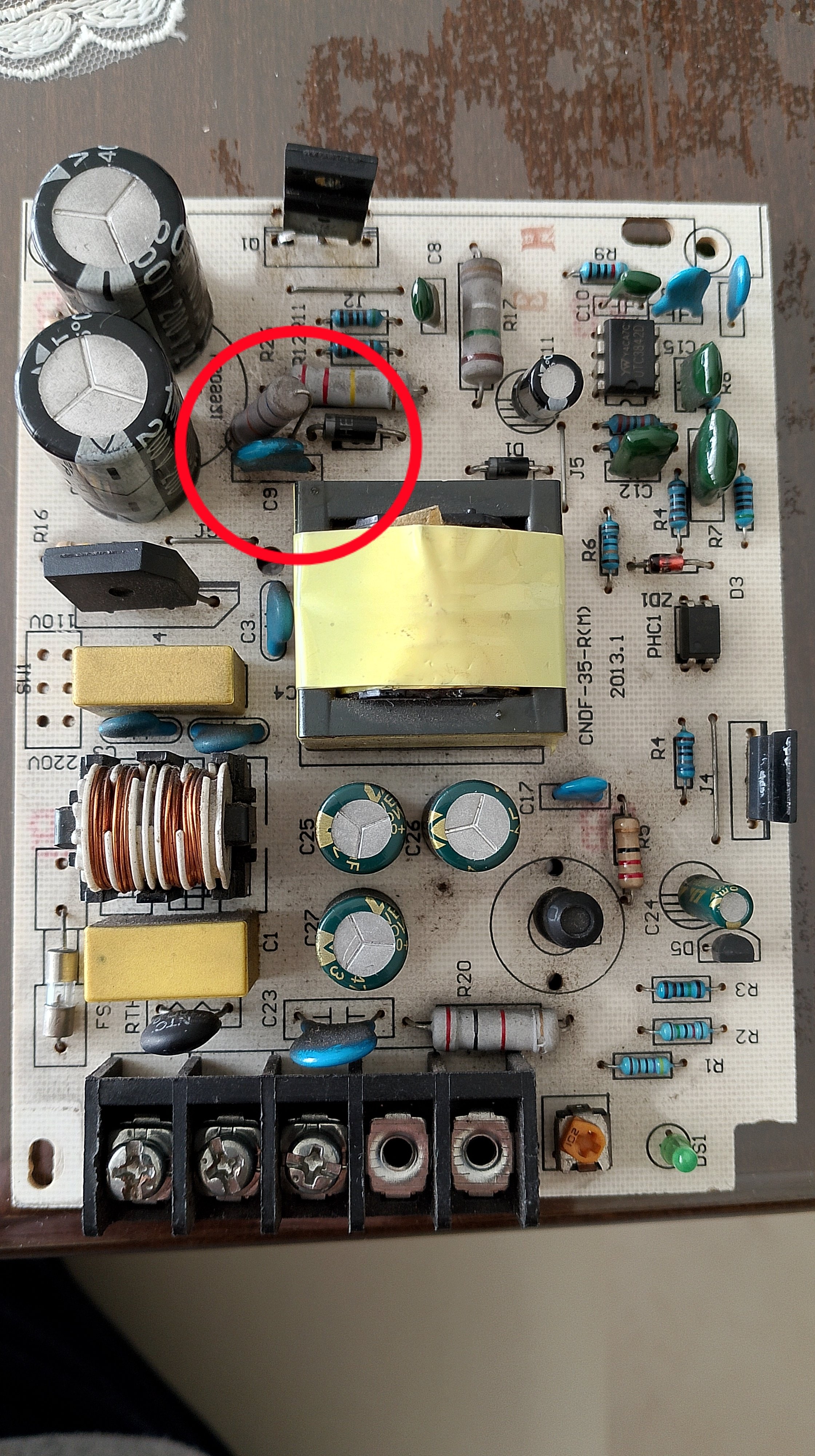

Buda başka bir oyuncak. Primer devredeki vcc diyotu hariç diğer diyotun ve işaretli devrenin ne olduğu hakkında bilgi verebilecek üstadlara teşekkür ederim. Snubber?
Buda başka bir oyuncak. Primer devredeki vcc diyotu hariç diğer diyotun ve işaretli devrenin ne olduğu hakkında bilgi verebilecek üstadlara teşekkür ederim. Snubber?41875 eklentisine bak41876 eklentisine bak
Orası snubber devresi. Yani sönümleme devresi. Sürücü mosfet off(kesimdeyken) trafonun primer bölgesinde oluşan yüksek gerilimi sönümler.
Rolenin bobin kısmına ters bağlanan bir diyot var. Role kesime gittiğinde ters emk anahtarlama elemanına zarar vermemesi için konulur. Snubber bunun geliştirilmiş hali galiba.
