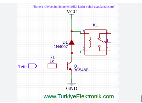

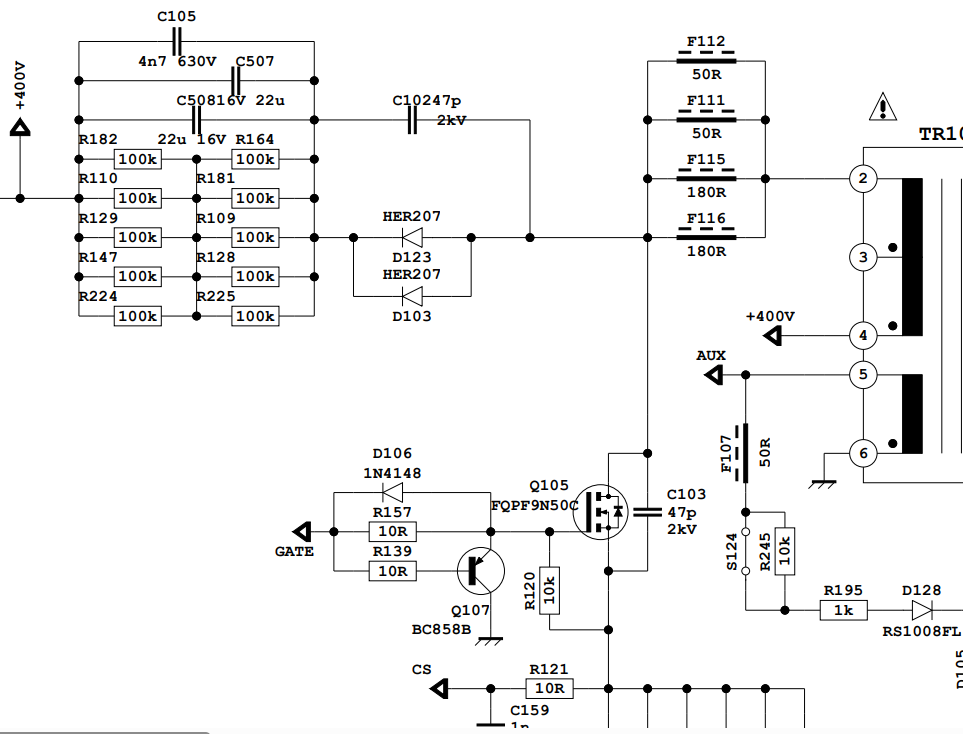

Buradaki diyotun hızlı diyot olması gibi bir şart var mıdır? Ben olmasını beklerdim ama voltaj drop 0.55 çıkıyor ölçü aleti diyot modunda.
Mos iletime gectiginde transformatorun primer sargisinin kacak enduktansi da primer sargi gibi enerji depoluyor.
MOS off oldugunda kacak enduktansdaki enerji buyuk bir voltaj darbesi uretiyor. Buna engel olunmazsa MOS derhal arizalanir.
Iste off periyodunda bu diyod, kacak enduktansdan akmakta olan akima kapali yol teskil ederek akimin paralel RC devresinden dolasmasini sagliyor. Haliyle voltaj darbesi cok yuksek deger alamiyor.
Burdaki diyod hizli diyod olmalidir.
Role veya bir motor sürülerken 1N4007 gibi yavaş diyot kullanılırken anahtarlamanın nanosaniyeler mertebesinde olduğu smps devrelerinde hızlı diyotlar muhakkak kullanılmalıdır.
Sizin devrenizde her107 veya her 207 kullanılmış. Dolayısıyle hızlı diyot kullanılmış.
1.foto role sürülürken 2. foto TV smps devresi.

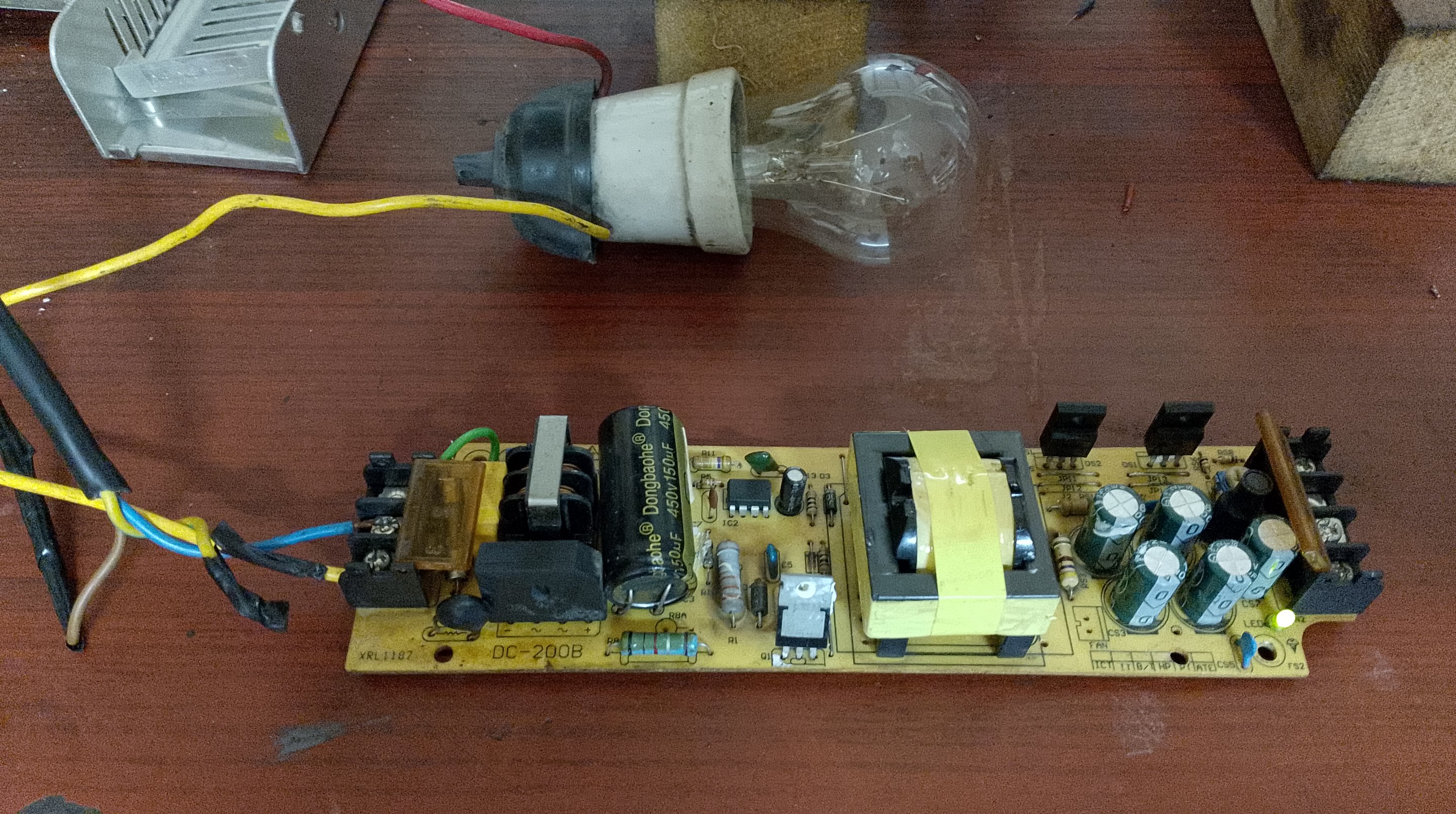

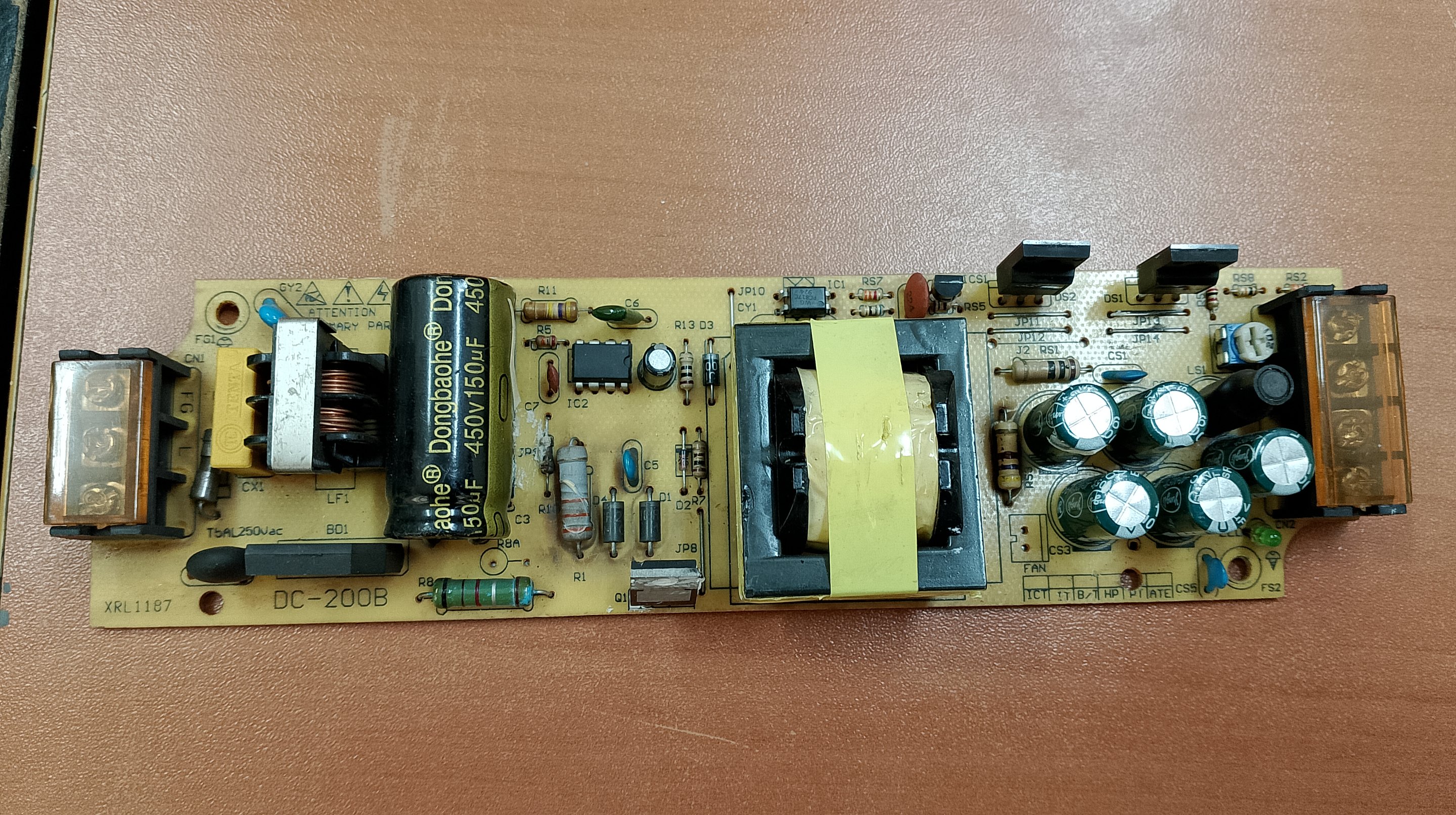

Ups aküsü yerine besleme yapacağim smps de maşallah tepki sıfır. Dağıttım. Sigorta atık. Köprü diyot da bir diyot kısa devre. Ölçümlerde mosfet ve shotky ler sağlam gözüküyor. Pwm entegresinde kısa devre yok. Elemanları değiştirelim. Bakalım ne çıkacak.
Seri lamba üzerinden test. Sonuç başarılı. Yalnız taktığım köprü diyotun bacakları lehimle muhatap olmamak konusunda niyeyse çok ısrarlı.Lehim değiştim, pasta değiştim,flux buldum denedim olmadı,sıcaklık en son 390 çıkardım havyada bir türlü istediğim gibi hokka gibi lehim olmadı. En son kafayı kırıp sıcak hava bile tuttum yine istediğim gibi olmadı.
Seri lamba üzerinden test. Sonuç başarılı. Yalnız taktığım köprü diyotun bacakları lehimle muhatap olmamak konusunda niyeyse çok ısrarlı.Lehim değiştim, pasta değiştim,flux buldum denedim olmadı,sıcaklık en son 390 çıkardım havyada bir türlü istediğim gibi hokka gibi lehim olmadı. En son kafayı kırıp sıcak hava bile tuttum yine istediğim gibi olmadı.42454 eklentisine bak
Köprüyü çıkartın.
Bacaklardaki korozyonu ince eğe ile her tarafını temizleyin, pasta lehim tekrar yerine takın.
Kullandığınız lehim telinin kurşun oranı yüksek olabilir.
Belki de diyot bacakları demir(veya başka bir metal) üzeri bakır kaplama. Bir kaç lehimden sonra kaplama dökülmüş olabilir.
Bakır olduğundan eminseniz biraz kazıyıp yeniden lehim verebilirsiniz.
