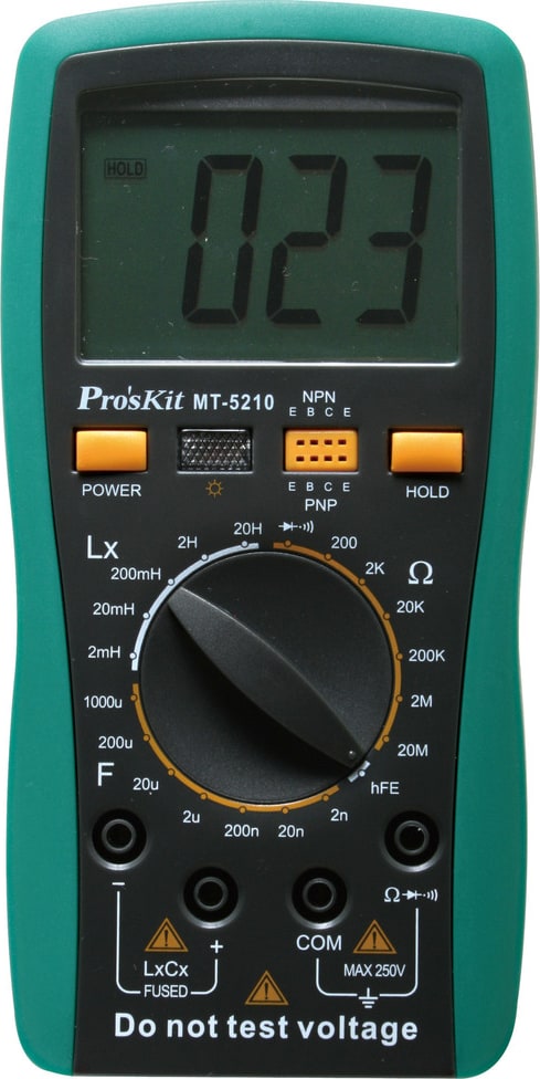

soketin işlevi
yok o değil başka multimetre daha var onda da farad yok.
Direnç R yazan veya Ω işareti olan kademede ölçülür.
Gerilim 2tiptir DC ve AC
AC gerilim ölçen kısımda ≈ böyle dalga işareti bulunuyor.
DC'de ise Düz çizgi ve altında noktalar olan.
Amper ölçümümü A yazan kademede.
usta şimdi benimkinde malesef hfe ölçümü yok onun yerine ne yapabilirim
