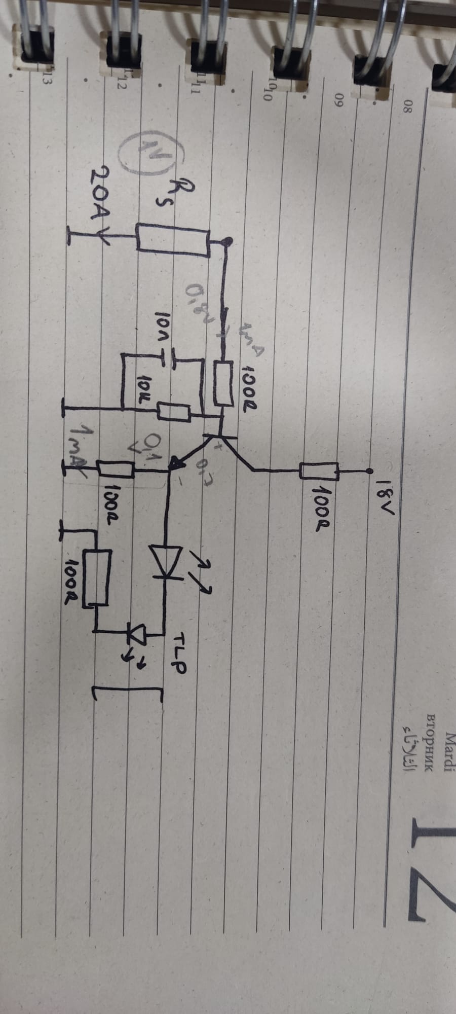

merhaba forumdaşlar.
bir şönt direncin üzerinden 20 amper geçtiğinde 1 volt gerilim oluşacak. bu 1 volt gerilim ile transistörü tetikleyeceğim. transistör bir optoyu tetikleyecek. optonun çıkışını da bir pini high-low yapmak için kullanacağım.
ekteki gibi bir devre çizdim. karta da bastım. ama sonra farkettim ki bu çalışmayacak. transistörün base tetikleme gerilimi çok daha yüksek olması lazım. minimum değişiklik ile uzay montaj falan yaparak bu devreyi işler hale getirmem lazım.
fikirlerinizi nelerdir?

Emiterden değil de kollektör pininden alsanız nasıl olur..18v'daki 100 ohm direnci de 1.... 2 kohm üzerine çıkarsanız..
Senin semanda transistoru iletime gecirecek vbe gerilimi olusturmak cok zor, o yuzden 18v tan base ucuna bir direnc daha eklersen gerilim bolucu ile bir offset olusturmus olursun, bu direncin degerini ayarlayarak da transistorun esik gerilimini ayarlaman gerek, daha sonra sont direncin ekleyecegi her bir gerilim artisini collectore yansitabilirsin.
0.7 x 20 14w
Buyuk guc. Bu kayba raziysan semandaki optoyu emetorden alip kollektor ile kollektor direnci arasina seri baglaman yeterli olacak.

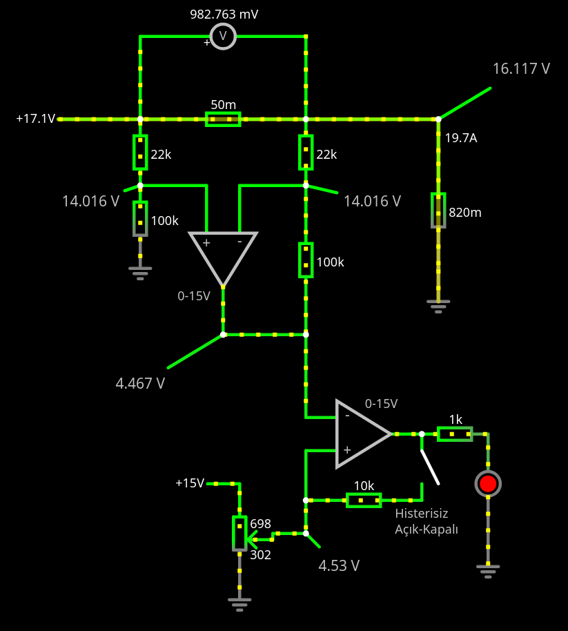

yalnız bu devre ne yaparsan yap bir eşik gerilimini-akımını geçince ledi yakan bir sistem olmayacak. daha çok linear bölgede belli bir akımdan sonra ledi yavaş yavaş açan bir devre olur. aslında bu tip devreleri falstad türü simülatörde test ederek sonucu görebilirsin.
1V-20A cok buyuk guc kaybi degil mi? 20w harcamak yerine buraya 50 mOhm yerine ornegin 5mOhm koyup 0.1V 2W harcatmak daha mantikli olmaz mi? Opamp koyarsiniz. 100mV olustugunda BJT ya da Mosfet ne isterseniz onu tetikler.

Bu şekilde yapmak daha mantıklı sanki...
Ek:
İkinci opamp aynı zamanda histerisiz de yapılabilir.
mcu yok. tl494 ile smps yapmaya çalışıyorum. bu da primer taraftaki akım koruma kısmı. normalde tam güçte maks 10 amper çekeceğini varsayıyorum. kısa devrede 20 amper çektiğinde kısa devre koruması devreye girsin ve tl494 pwmi kessin diye bu devreyi planlamıştım. yukarıda bir ağabeyin dediği gibi yaptım. trasnsistörün kollektöründen optoyu besledim. bu devreyi kurtardım. ama başka sorunlarım da var. 10 tane falan mosfet patlattım. voltaj kontrolü için bir tane potans koydum. çıkışı bu potansa göre regüle ediyor. ama bazı noktalarda sabit duty cycle pwm veremiyor. yani çıkışı adamakıllı regüle edemiyor. giriş 220 voltu varyaktan veriyorum. yavaş yavaş artırıyorum. hala denemeler yapıyoruz. geribesleme kısmındaki filtreleri falan artırıyorum. denemeye devam. 1500w gibi bir seviyeyi hedefliyorum. full bridge tasarlarım.
