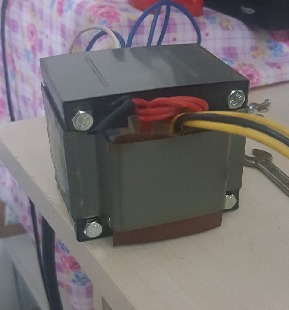

Abi 2x18.4v ayarlanmış trafo ampliye bağlayınca 17v'a düşüyordu. Şimdi 2x19v ve 0.3mm daha kalın tel ile sarıyoruz. Nasıl oluyor da boşuna sökmüş oluyorum?

Çok mantıklı bir açıklama ama ben trafoyu açıkta ölçtüm. Direk çıkışa 18.2ohm direnç takarak ölçtüm. Bu durum da 16.99'a düşmüştü voltaj. Psu bağlı değildi yani.
Hah o zaman sözlerimi geri aldım.
Ben o trafonun 0.7mm lik tel ile bile 3-4A i bir süreliğine verebileceğini düşünüyordum.
1A civarı akım çekmişsin.
Bu akımda bile bu kadar gerilim düşümü olduysa trafoda başka arazlar aramak gerekli bence.

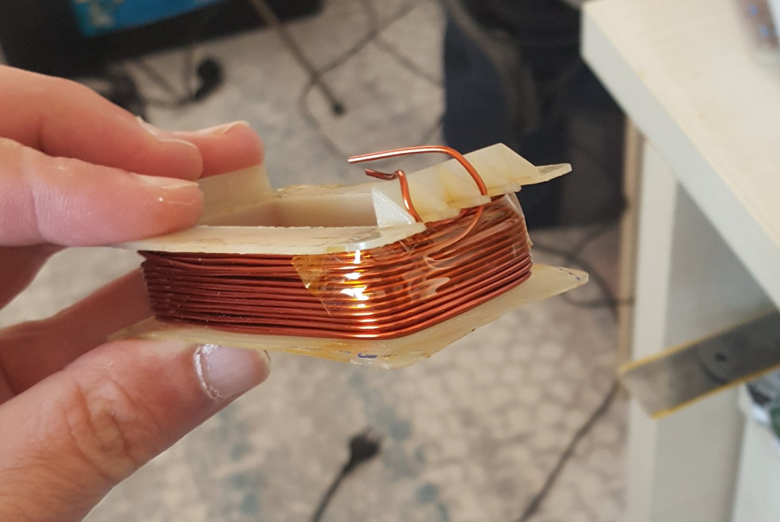

Zaten vınlıyordu da biliyorsun abi. Söktüğümüz iyi oldu. Birde toplayabilirsek güzel olacak. Bu gün daha önceki smps projesinden artan 1mm telden ilk 48 turu sardım. Mümkün olduğunca düzgün sarıp fabrika çıkışlı gibi yapmayı planlıyordum ancak 1mm teli sararken artık patmaklarım uyuştu. 3 kat tam dördüncü katıda neredeyse tamamlamak üzereyken 48 tura ulaştım. Burada şunu da anlamış oldum. 1.2mm tel alsaydım mümkün değil saramayacaktım. Diğer ikinci 48tur için bu gün sipariş verdim. Salı yada çarşamba elimde olur.

sargıları ayrı ayrı üst üste sarmak yerine 2 sargıyı da 1 seferde sarabilirsin..
@Kazasker dediğin gibi trafoyu söküp vidaladım ama yinede vınlıyor meret :kizgin2:
2350 eklentisine bak
ooo baya ilerlemiş konular. 1 hafta tatile gittim neler olmuş. o trafo vınlıyorsa sargı gevşektir. primerin ilk sargısını sardığında sıkıca bantlamalısın. ikinci primerde de aynı şekilde olacak. ayrıca saclar çok sıkı olmalı. zaten sacı sıkıştırdığında gürültünün gittikçe azaldığını göreceksin. bende saracağım yarın tatil öncesi sardım baya motor gibi çalıştı. test amaclı sacları mengeneye sıkıştırdığımda gürültü bitmişti. bu yönden toroidler daha iyi. sarımı da kolay.
