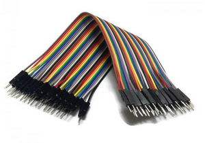

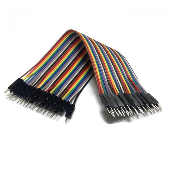

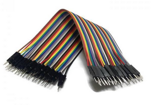

Ne zaman, nereden aldığımı hatırlamadığım jumper kablolar ile sürekli arduino devre kuruyordum. Bugün de program yazarken kablo ile bir türlü input kontrolü sağlayamıyorum. Programda sorun arayıp duruyordum, kabloyu kontrol ettim, kopuk çıktı. Aynı kablodan bir tane daha aldım çekmeceden, o da kopuk! Tüm bu tip kabloları test ettim, 6 tanesi kopuk çıktı! Hepsini atacağım, başka kablo alacağım.
bunların bikraç bin tanesini camdan attım en son artık delirme noktasına geldim böyle alıyorum birde bunların kare kafalı olanları var daha ucuz onlarıda alıyorum plastiklerini çekip atıp kablosunu lehimleyip makaron geçirip kullanıyorum artık birkaç gün bir proje üstünde hata aradığımı biliyorum kopuk jumper yüzünden

Bir dönem bu dandik kablolardan kurtulmak için kendim yapayım dedim ve altın kaplama pin ve sıkma pensesi aldım. Fakat bu renkli sıralı kabloların istediğim kalitede olanına denk gelmedim. Çoğunun içinde bakır olduğu şüpheli, kararmış 6-7 damar tel var.

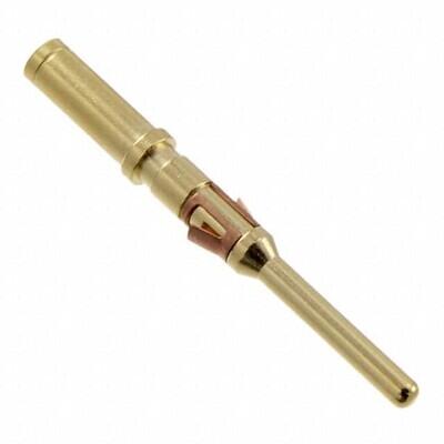

Yani şöyle pin lazım. Fiyat uçuk değilse altın kaplama da olabilir.
Türkiye'de satanı görmedim. Herhalde Çin'den gelmesi gerekecek. Veya şunlardan alacağım herhalde, bunlar biraz daha iyi gibi duruyor

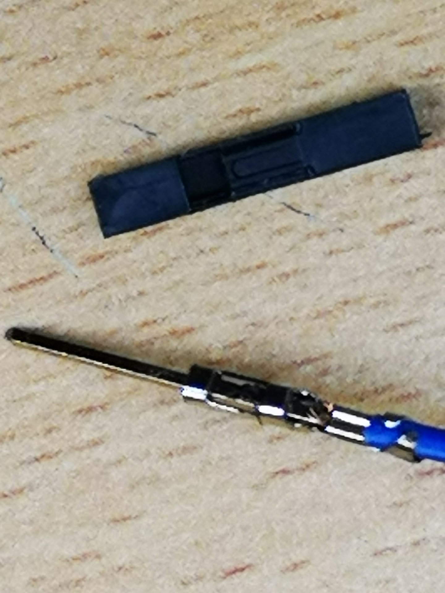

bunlar daha kötü durumda abi ben bunları alıp bozuyorum kendime yapıyorum.
en kaliteli şekli zil teli alıp onunla devreyi kurmak yada bu pinlerden alıp 10 metre DT6 alıp kendine lehimleyerek yapmak.

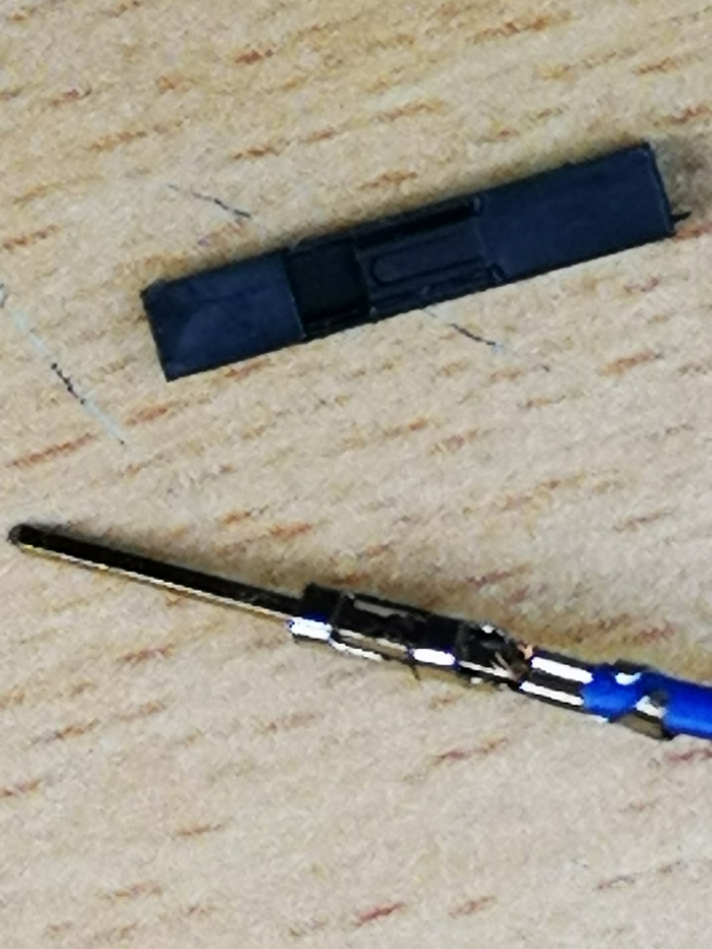

Kabloları ayrı kötü, kontak sıkmaları ayrı kötü. Ben de kahırdan kanser olmamak için erkek-erkek olanları sağlam kablolardan, header'lara lehimleyerek yaptım daralan makaron ile. 2 saatimi aldı ama sorunsuz çalışıyorlar. dişileri için bunları ya söküp lehimliyorum ya da kablosunu değiştiriyorum. Parasını ödeyip alamamak nedir ya :) ille işçiliğini yapacaksın. Türkiye'de usta aramak gibi :) .
Erkek pin bulabilsem, bende pensesi de var plastik muhafazası da var.
pense alsam ve pin de bulsam.

Hatfon da Bu tarz şeyler çok var. JST, Molex, FN, Banana jack, Power jack vs. Bir sürü çeşit var.
https://www.hatfon.com/kategori/konnektor-pimleri Genel Kategori
Birde şu E-Komponent sitesi var. Dijikey'in distirübütörü sanırım. Yurt dışından getiriyor malzemeyi ve biraz tuzlu. Gerçi resimdeki kaliteye bakınca fiyatı eder gibi duruyor. Ben alamam ama seni en fazla gıdıklar abi :D
Bir de şu var: Piyasada satılan dandik jumper kablolarında 26 AWG kullanılıyor, yani 0.14 mm2
Bende yerli Öznur Kablo'dan zamanında aldığım çok damarlı 0.25 mm2 kablolar var. AWG olarak 24 AWG ye karşılık geliyor. Yani daha fazla damar, daha düşük kopma riski.
