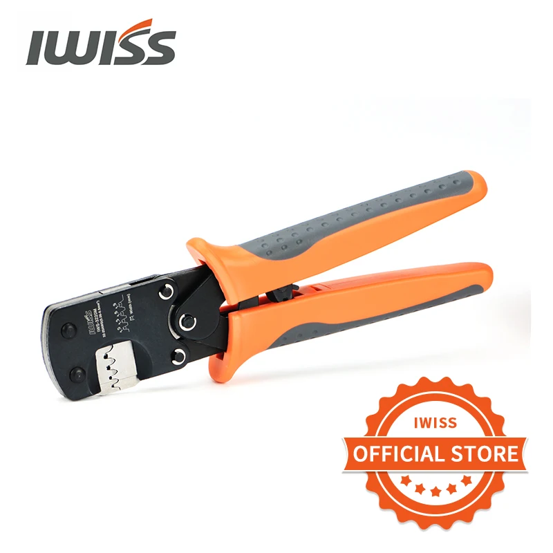

Şu penseyi yanında bir kutu JST konektör seçeneği ile Temmuz 2021 de 313TL ye almışım. Zaten tavsiye edilen bir ürün, işini iyi yapıyor.
Bundan önce ucuz bir pense almıştım. Pinleri rezil edip bırakıyordu. Para iadesi talebi açıp paramı geri almıştım.
Bugün gelen konnektörler ile bir kablo yaptım. Hem bread board ile denedim hem de arduino'nun tek sıralı konnektörüne takmayı denedim. Tatmin edici bir şekilde giriyor. Çok az daha sıkı girmesini isterdim, ama temasın iyi olduğu hissini alıyorum. Erkek konnektörlerin profili yalnız içi dolu kare profil değil. İnce saç U şeklinde bükülmüş bir profili var.

penseler cok pahali ya. evdekininde ortasindaki percin gevsemis, zor oluyor yapmak. simdi birde pense mi alacagim? adam gibi olanlari 1.500 lira olmus. o paraya osiloskop aldim ben. :confused: :bilmem1:
Bende şu var. İyi iş görüyor. Fiyat 800 TL. Şu anda stokta yok ama yakında gelir. Mail atıp talep edebilirsin, o zamana kadar da para biriktirirsin :)

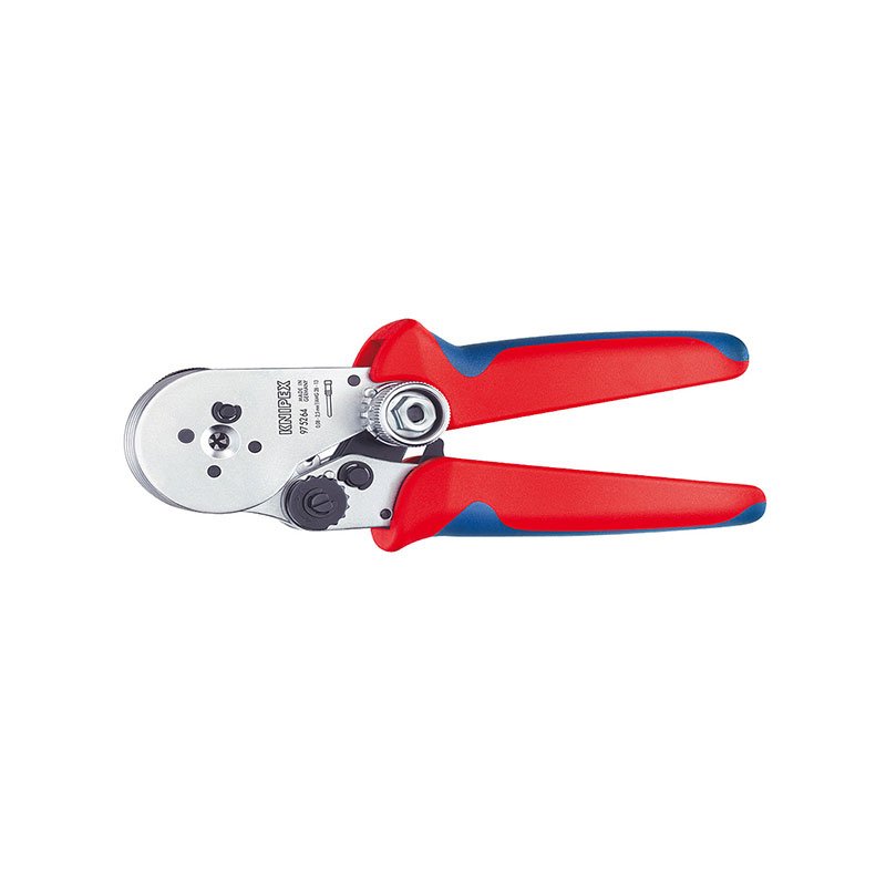

Su urunu buldum. Sizin attiginizdan biraz daha pahali ama 0,25 - 16 mm2 demisler. Knipex.
