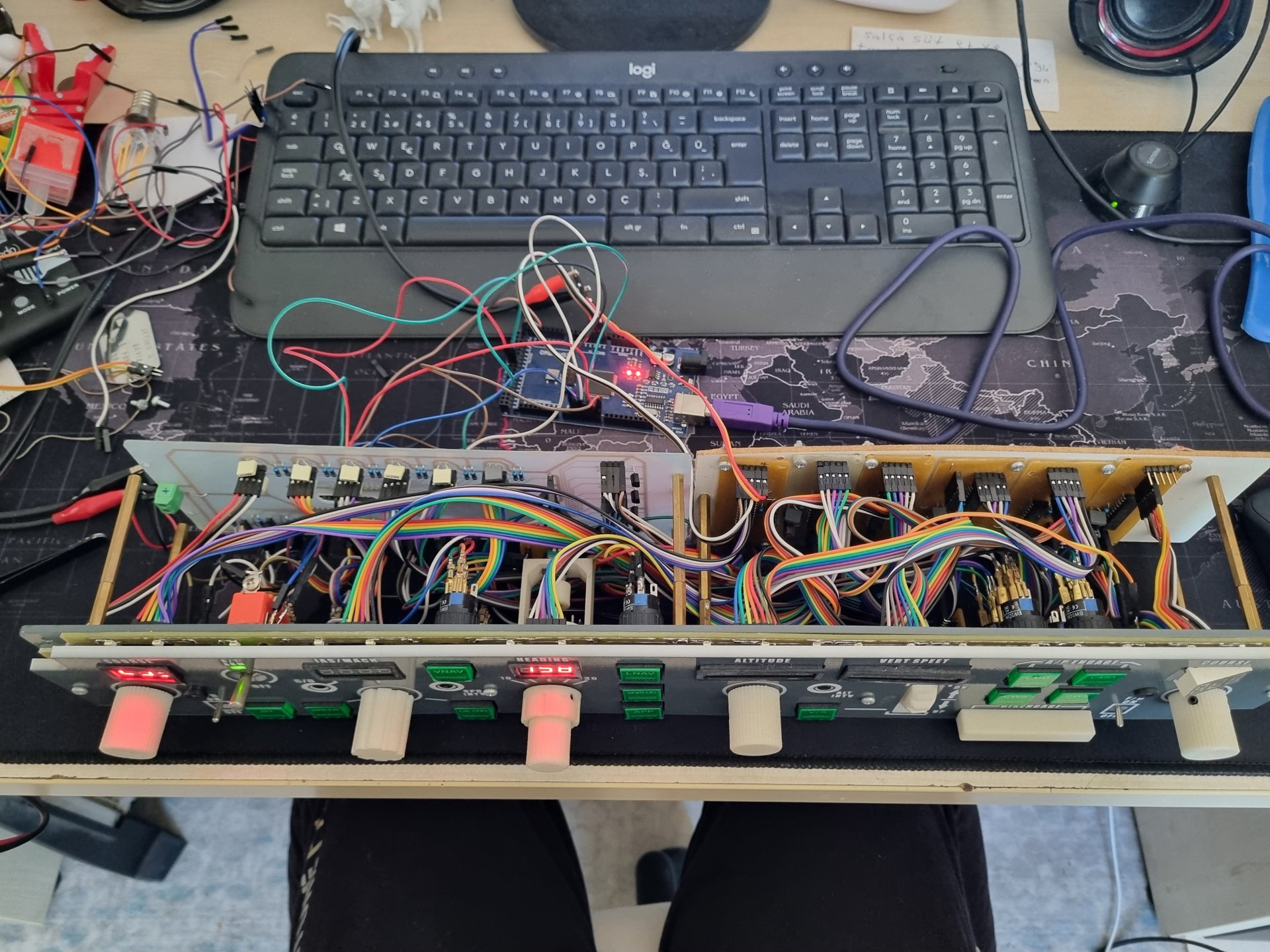

Yav hep bir adım öndeler. 800tl iken 500 olsa da alsak diyorduk, şimdi 1500tl, 800 olsa da alsak diyoruz. İnsanları soymanın çok güzel yolunu bulmuşlar ama nasıl oluyorda milyonlarca çeşit üründe bu istikrarı sağlıyorlar hayret. Sade pense olsa gözü karartıp alacağım da 6 renk x 15m kablo alacağım 300₺. Dupont konnektör alacağım daha bakmadım fiyatına. Bu gidişle 2000₺ lik olacağım durduk yere.
Resimde gördüğün - göremediğin bütün kablolar tek tek sıkılacak. Belki Seri üretim değil ama kargaburun gibi birşeyle de uğraşılmayacak kadar fazla.
