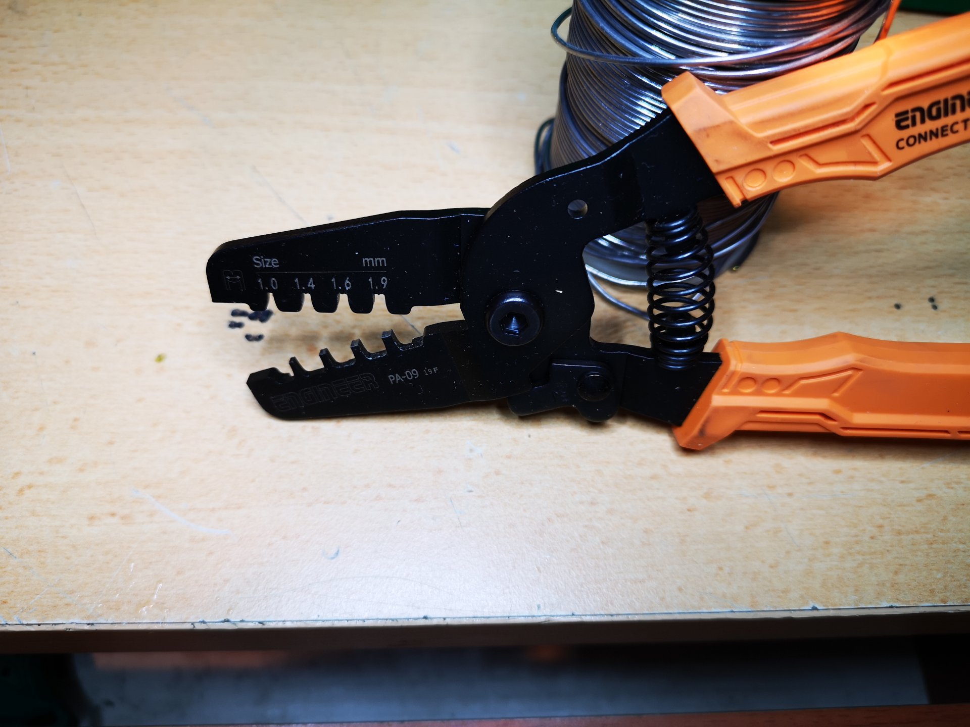

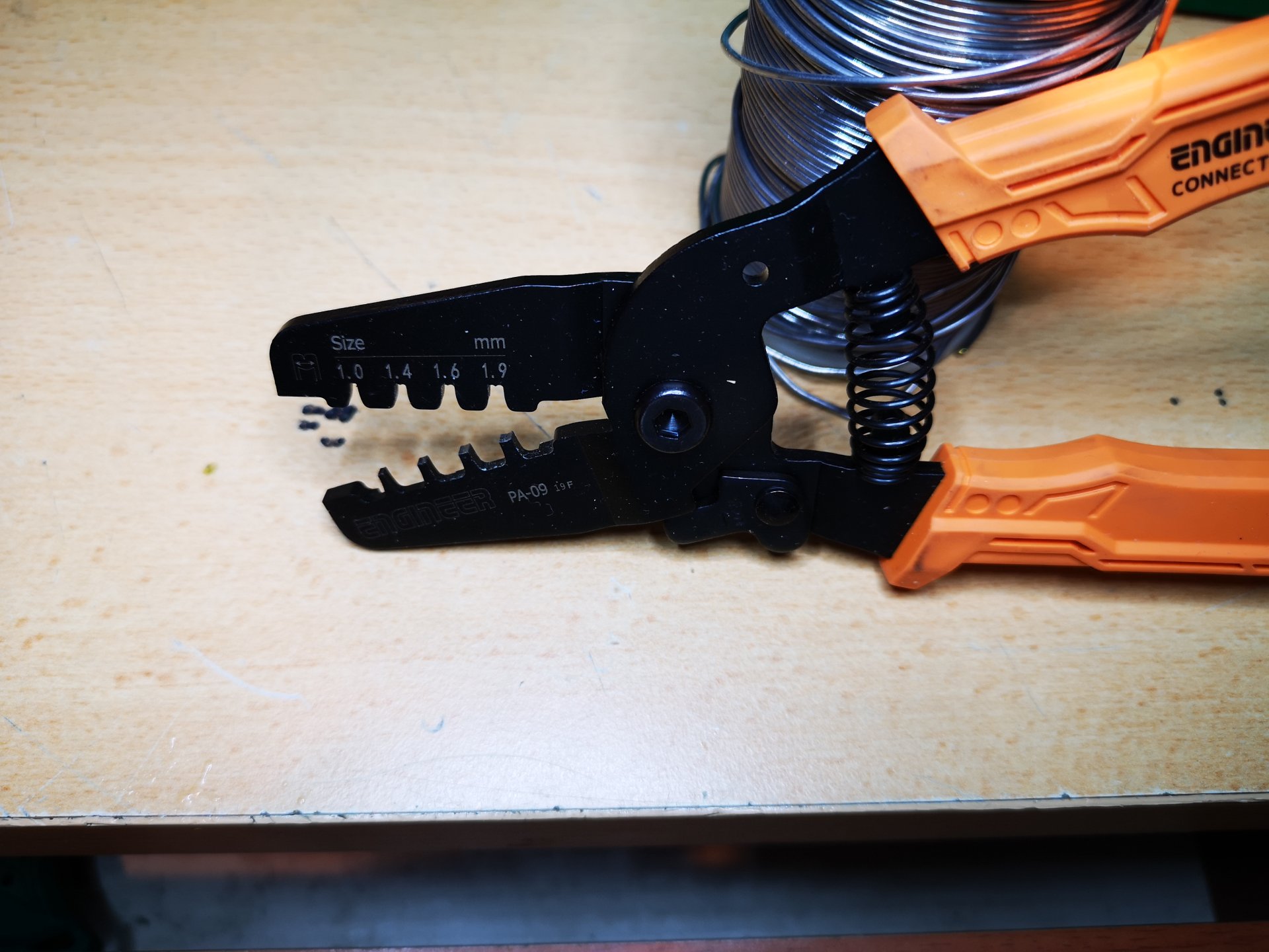

Bende de PA-09 var. Pimi sıktığım zaman, yuvaya sıkışıyor ve çıkartmak sorun olabiliyor. Bir üst yuvada sıktığımda bu seferde gevşek oluyor. Ayrıca kaplamasından da memlun değilim. İlk kullanımda yuva içindeki kaplamalar soyulmaya başladı. Dirençnetten almıştım.
Yuva içinde kaplama yok benimkinde. Yerinden çıkmaması sorunu çok fazla sıkmandan kaynaklanıyor olabilir. Aşırı abartmaya gerek yok, kanatların kıvrılıp iletkene saplanması yeterli.
Delik içini doğrudan fotoğraflamam çok mümkün değil ama anlaşılması için mikroskop altındaki aşağıdaki fotoğrafı paylaşıyorum. Yuvaya bastıran alt çenenin bir bölümünde eksik olan şey kaplama. Bu kaplama üst çenenin iç tarafda da var ve dupont pimlerin U şekillili metali oraya girip şekil aldığı için haliyle orayı hızlıca soydu.
Çok güç uygulamıyorum ama yeterince sıkı olmayınca kablo geriye doğru çıkıveriyor.
