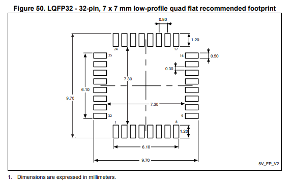

stm 8s stm32f0 yada nuvoton ile ilerlemek istiyorum ama uygun kılıf bulamyorum
8 pinli güzel kılıf buldum ama işler planladığım gibi gitmedi 2 gpio ya daha ihtiyacim var bi ihtimal adc ile 4 buton okuyacagım ama tercih etmiyorum şoyle 14 pin pitch aralıgı geniş bir kılıf bulsam tam olacak dizgi kalitesi pek iyi değil tssop20 felan kısadevre olur diye korkuyorum

0.56usd stm32 var zaten : https://ozdisan.com/integrated-circuits-ics/embedded-ics/microcontrollers/STM32F030F4P6TR/491377
bir de bu internet fiyatı, ticari müşteriyseniz buradan otomatik %30 iskontosu oluyor.
Şuan onunla çiziyorum zaten ama tssop20 oldugundan pitch aralıgı daha yüksek baska arayıslara girmiştim pinlerin kısa devre olmasından korkuyorum daha once ssop28 kılıfla bir üretim yapılmış hep kısa devre sorunu var
pcb ve dizgi kaliteli olursa hiçbir sorun çıkmaz. malzemeleri düşük kalite çalışacak şekilde seçmeyi doğru bulmuyorum.
bir maliyetten kaçarken diğeri daha yüksek oluyor. ucuza pcb yaptırdım derken çıkan arızalı kartlar ve işçilikle vs. aslında toplamda daha
pahalıya geliyor.
