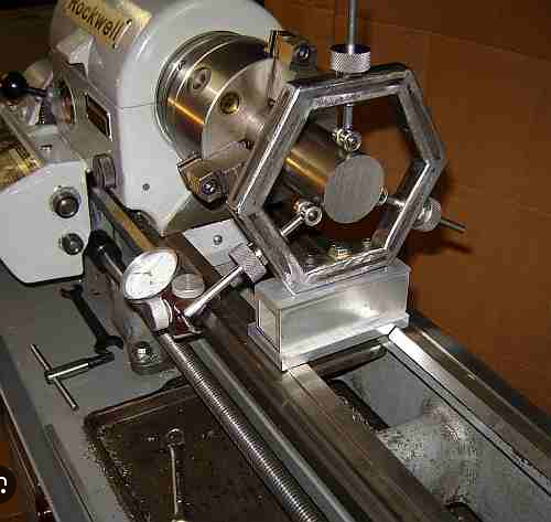

Bu tornadaki pensli sikma yapisini bir turlu anlamiyorum. Islenen parca klasik tornalarda aynaya ya da pens sistemiyle sabitken kesici takim araba ile birikte saga sola hareket ediyor.
Videodaki tornada ise islenecek parca pens icinde ileri ya da geri hareket ediyor.
Nasil bir mekanizma var ki hem pens malzemeyi sikistiriyor hem de ileri geri hareket etmesine izin veriyor?
iu
Bu resimden bende birşey anlamadım.
Arka kafa vidalı olduğuna göre sabit.
Öndekinde ise yay olması lazım. Fazla sıkı olursa kazıyarak ilerler.
Guide bushing bir rulman gibi çalışıyor. İşlenecek malzeme, yakındaki sanayiden alınan bir silindirik parça değil, son derece düzgün ve çok düşük tolerans ile üretilmiş bir malzeme. Bushing ile malzeme arasında sadece birkaç um boşluk var.
Olay klasik tornalardaki "sabit punta" gibi düşünülebilir. Üç tane rulman temas edeceğine. çok hassas toleransa sahip bir silindirik deliğe, çok hassas toleransa sahip bir malzeme giriyor.
Pens sisteminde islenecek parca pens ile sikistiriliyor. Farkli capta parca islenecekse buna uygun pens takiliyor. Pens'in de cok dar bir sikma toleransi var.
Ornegin 10mm pens atiyoum 10mm ile 9.8 mm araligindaki malzemeleri sikabiliyor.
Durum boyle olunca Swiss tipi tornda bahsettigim sorun daha da buyuk hale geliyor.
