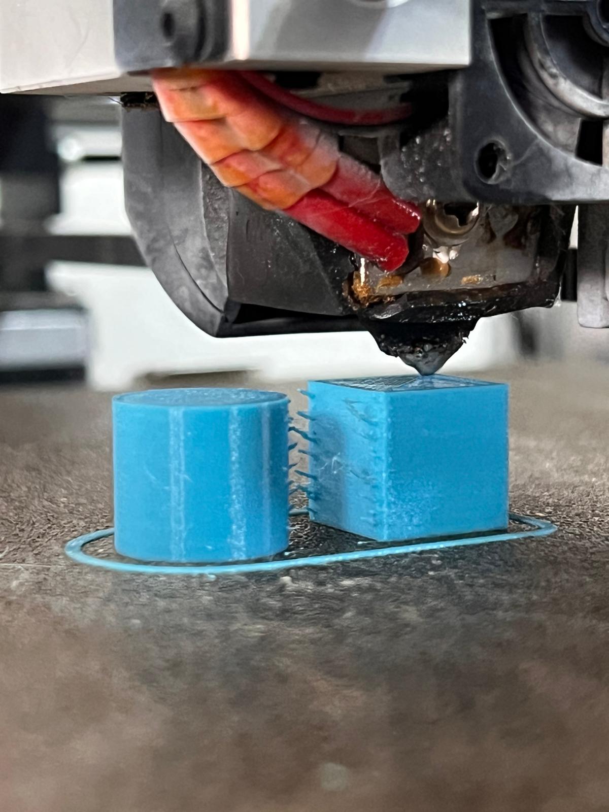

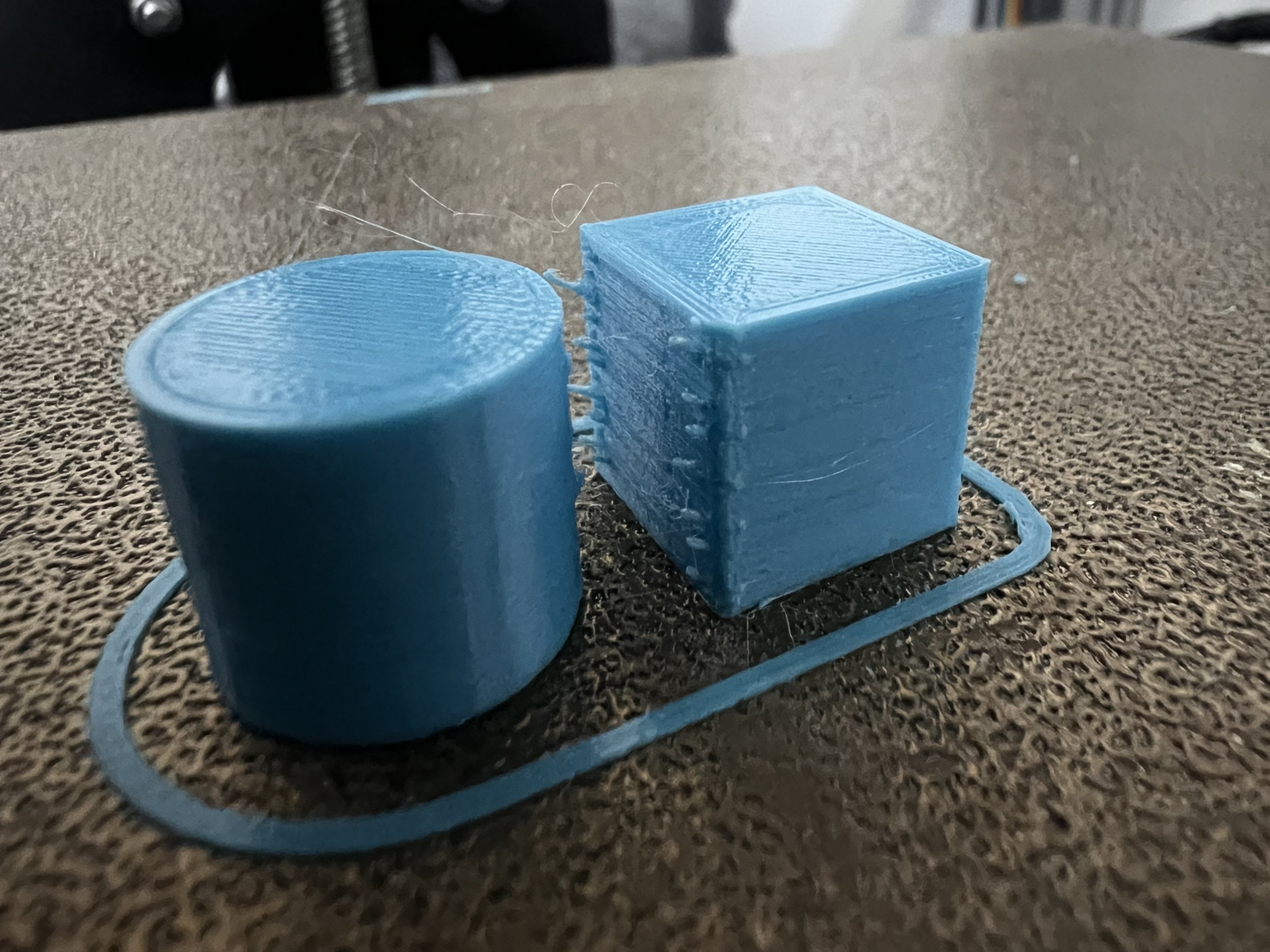

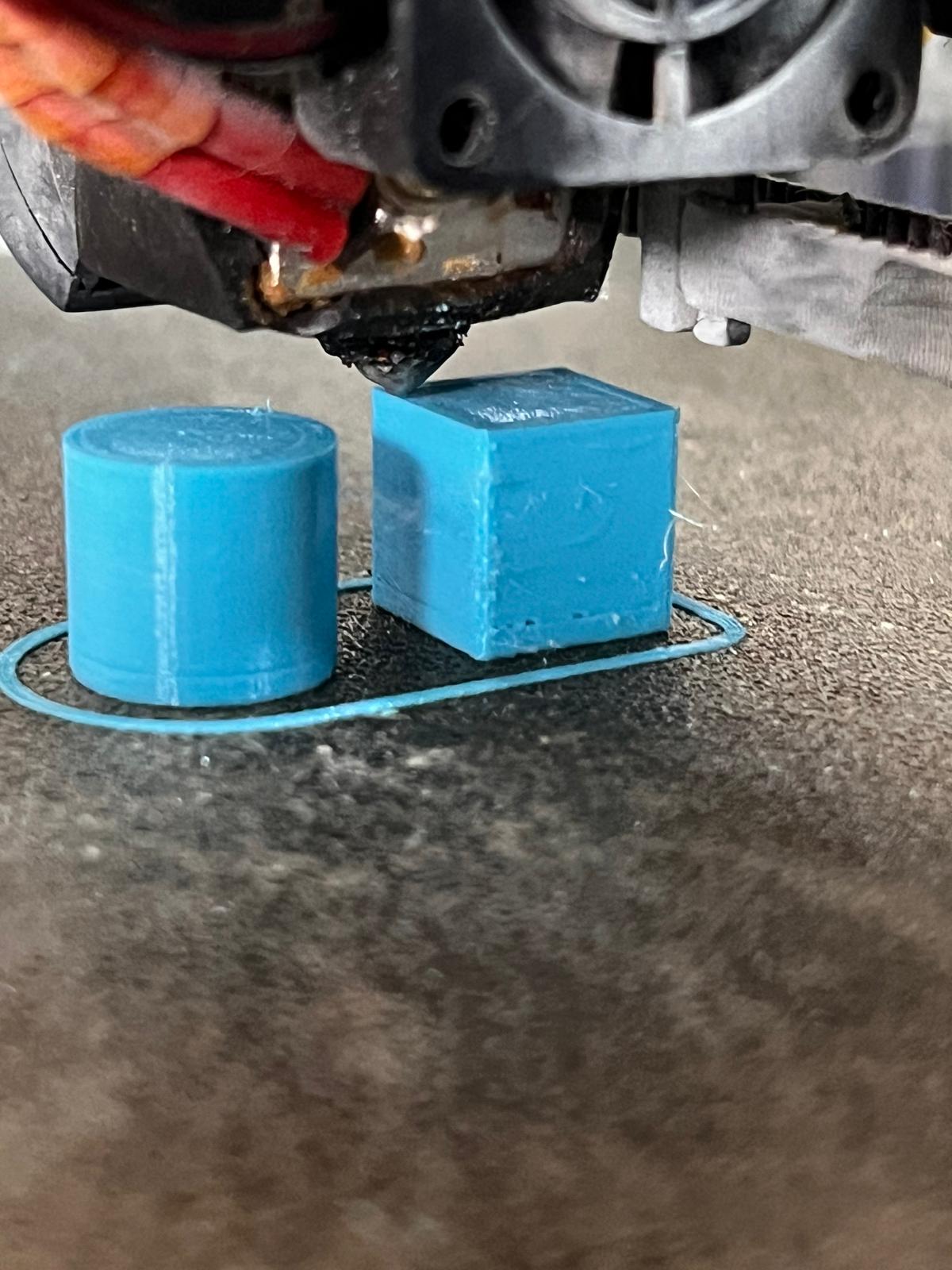

Tiliflenme Sorunu
Kurutma işi için radyatör üzerinde bekletmek yeterli oluyor.
PETGde ilk önce sıcaklık ayarı yapın. Sıcaklığı iyi ayarlamazsanız retraction da yapsanız, pressure advance de yapsanız sızıntı yapar. PETGnin özelliğidir.
PETG sıcaklık ayarı için kullandığım model: https://www.thingiverse.com/thing:2450004
1 layer wall, %0 infill, 0 layer top, 5 layer bottom
