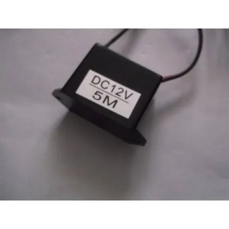

Aşağıda resimdeki gibi ip neon led için 12 volt trafo mevcut, fakat devrede iken tıslıyor. Farklı trafo denesem sorun olur mu?

Tıslama sesinden kurtuluş yok.
Trafo çekirdeği ferrit nüve ise çalıştığı frekansda ses üretir.
Sonar vericileri bile ferrit nüve ile yapılıyormuş.
Farklı bir çözümü var mıdır? Farklı trafo gibi...!
Benim kulağım sağır yüksek ve alçak frekanslara karşı.
Benim için hepsi sessiz. :)
Herkesin işittiği frekans aralığı farklı sonuçta.
Satıcılarda çalıştığı frekansı trafo özelliklerinde belirtmiyorlar.
Anahtarlama frekansı 20hz-20khz aralığının çok üstünde olmalı.
