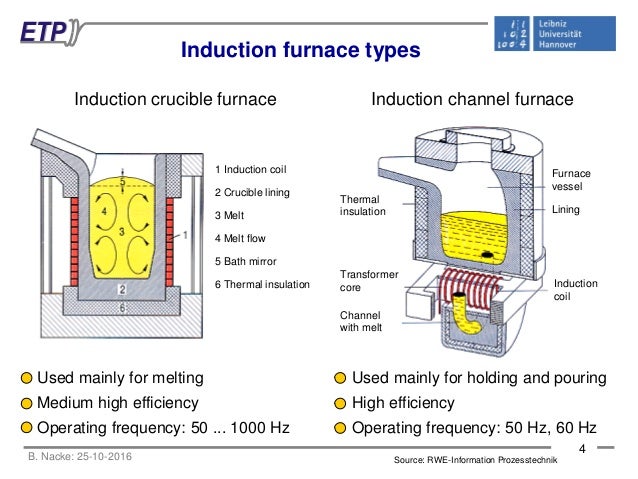

Bir turun altında verim düşer.
sağdaki metal eritme potasını gösteren resimde channel with melt yazan yer bir tur mesela. resimde kestikleri için yarım görünüyor.
yüksek amper için trafonun göbek kesit alanını büyültmek gerekiyor.

Tam tersi;
Gobek kesiti artarsa tur basina gerilim de artar. (Tabiki primer sarim sayisi da duser)
N=10^8 / (4.44*S*B*F) volt basina sarilmasi gerekek sarim sayisini veriyor. S artarsa volt basina N sarim sayisi azalir.
Yani tur basina enduklenen voltaj artar.
Bunu baska yoldan da gosterebiliriz.
V=N dfi/dt dir.
Gobek kesitini artirinca daha yuksek fi ile calisma imkani dogar.
Dolayisi ile ayni sarim sayisi icin dfi/dt artarsa V de artar.
Bu durumu cok yuksek guclu motorlarda da gorebilirsiniz. Rotoru soktugunuzde icinde egilmeden yuruyebileceginiz buyuklukte oyugu olan statorlar bir kac bin voltla calisir. Bunlarin sarim sayisina bakarsaniz oluk basina sarim sayisi sadece bir kac turdur.
Bunun sebebi devasa demir gobek kesiti.
