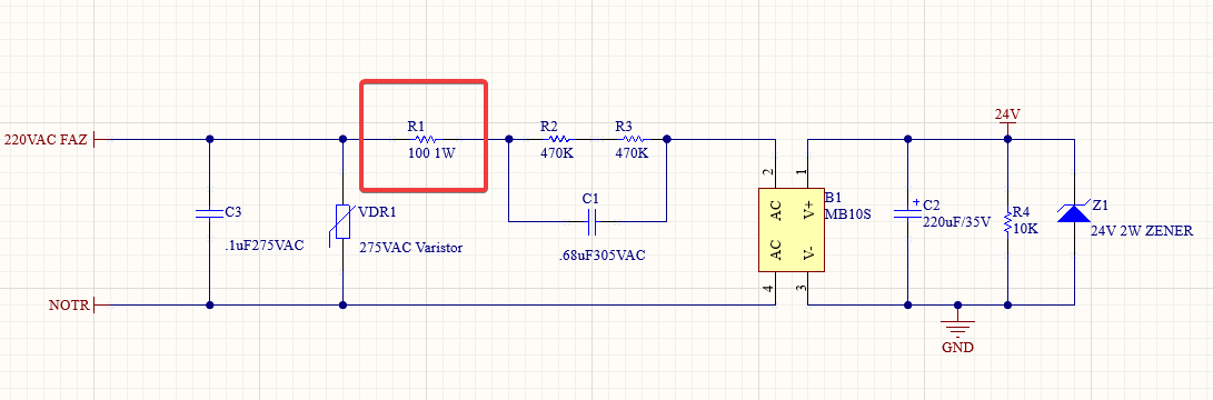

Merhaba
Aşağıdaki trafosuz dc besleme devresinde R1 direnç seçiminde, karbon-film veya metal-film hangi tip direnci tercih etmek daha sağlıklı olur.
Direncin karbon-film veya metal-film olması, zamanla değerinin değişmesi, kararlılık, düşük tolerans gibi konularla ilgilidir. Devre tanım itibariyle zaten böyle bir hassasiyete sahip olmadığından istediğinizi kullanabilirsiniz.
470 k dirençler hem faz hem nötüre takılırsa ters takıldığında çarpılma riski azalır.
Ama 0.68 uf kondansatörler bozuyor işi.
Direnç watlı olduğuna göre karbon olması gerekmiyor mu? Watlı metalfilm direnç yok bildiğim kadarıyla.
Evet varmış değişik güçlerde.
Metal film dirençlerinden wattlı olanları var @taydin hocam.
İlk mesajda yönlendirme olmaması için paylaşmadığım detayı ve yaşadığım problemi paylaşayım.
Yukarıdaki devre 24V röleyi, ölçülen sıcaklığa göre çekip bırakan basit bir devrenin besleme katı.
Hali hazırda 100R / 1W karbon film direnç kullanıyorum. Sahadan iki adet kart geri döndü bunlardaki R1 olarak yukarıda belirtiğim dirençler kömürleşmişti.

- R1 üzerinden 38mA/AC akım geçtiğini ölçtüm.
Dirençlerin kömürleşmesine bir açıklama getiremedim.
Aklıma direncin kalitesi ile ilgili bir ihtimal geldi. Metal film ile değiştirmeyi düşünüyorum. Bu konuda sizlerinde görüş ve düşüncelerinizi almak isterim.

R1 ben olsam wirewound kullanırdım :)
Inrush anında bobin etkisi yaparak akımı kısıtlardı.

R1 üzerinde ilk enerji verdildiği anda 250us kadar 175VAC gerilim düşümü meydana geliyor. Daha sonra düşen gerilim 15VAC seviyelerinde seyrediyor.
İlk enerjilenmedeki koruma üzerinde konuştuğumuz R1 tarafından sağlanıyor.
Diğer bir ifade şekli ile, ilk enerjilenme anında C1 sıfır ohm (idealde), dirençler 2x470K = 940K arada çok büyük bir fark var, akım sıfır ohm olan C1 üzerinden geçecektir.
