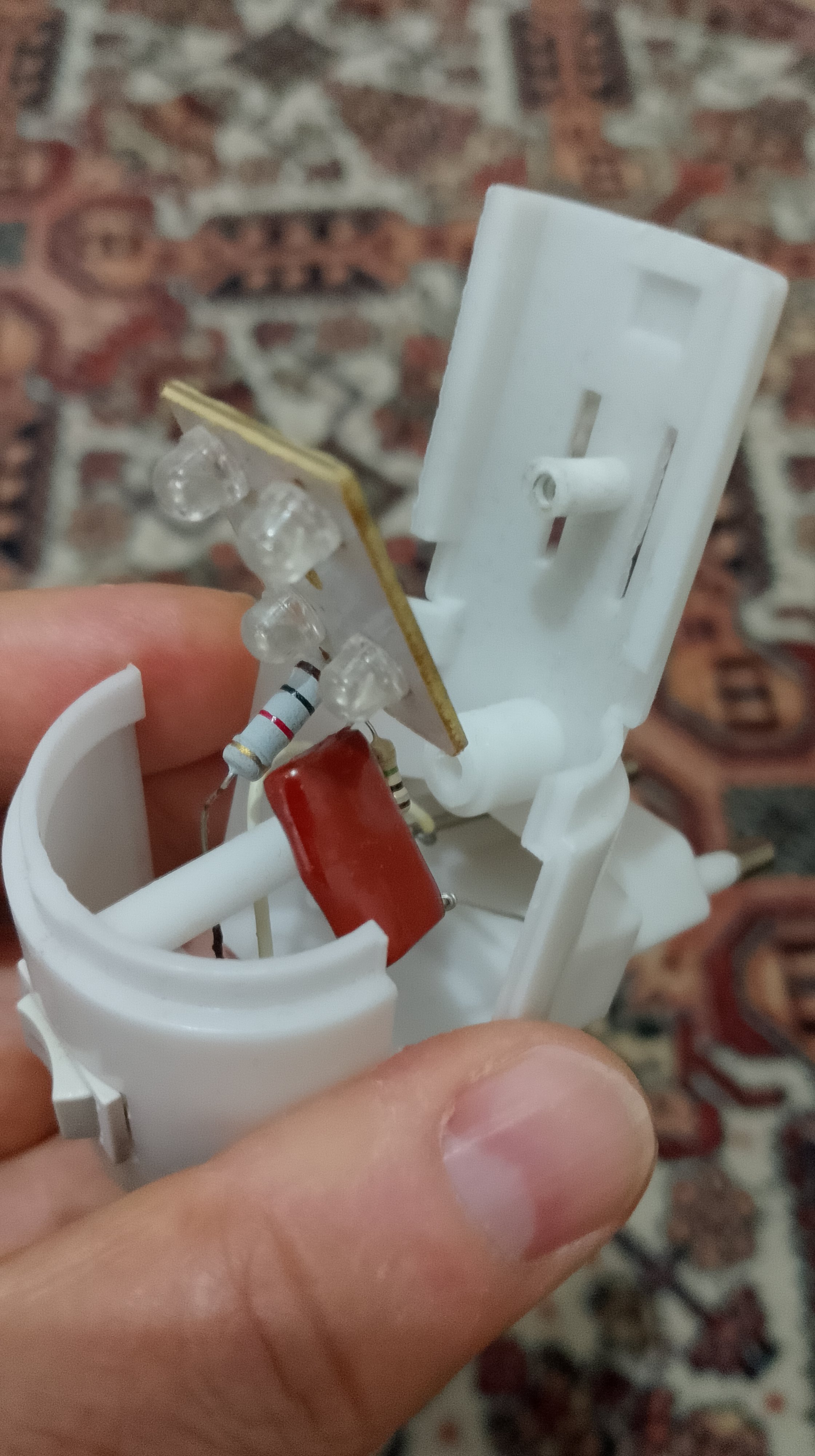

Ev ahalisinin bozulan cihazlarına el atmaya devam ediyoruz. 2 direnç bir kondansatör ile oluşturulan bu aptal tasarıma daha önce de rast gelmiştim ama çokta kafam basmamıştı. Anlaşılan bunu da çözmenin zamanı gelmiş.
Edit :
Şu amca dili döndüğünce anlatmaya çalışmış. Daha doğrusu devreyi kağıda dökmüş. Alternatif akımın her alternansında değişik led gruplarının yanması üzerine devre kurulmuş. Tabi gözümüz bunu algılayamıyor.
İnşallah doğru anlamışımdır.
Ev yada hobi ortamı için bence bu yeterli.

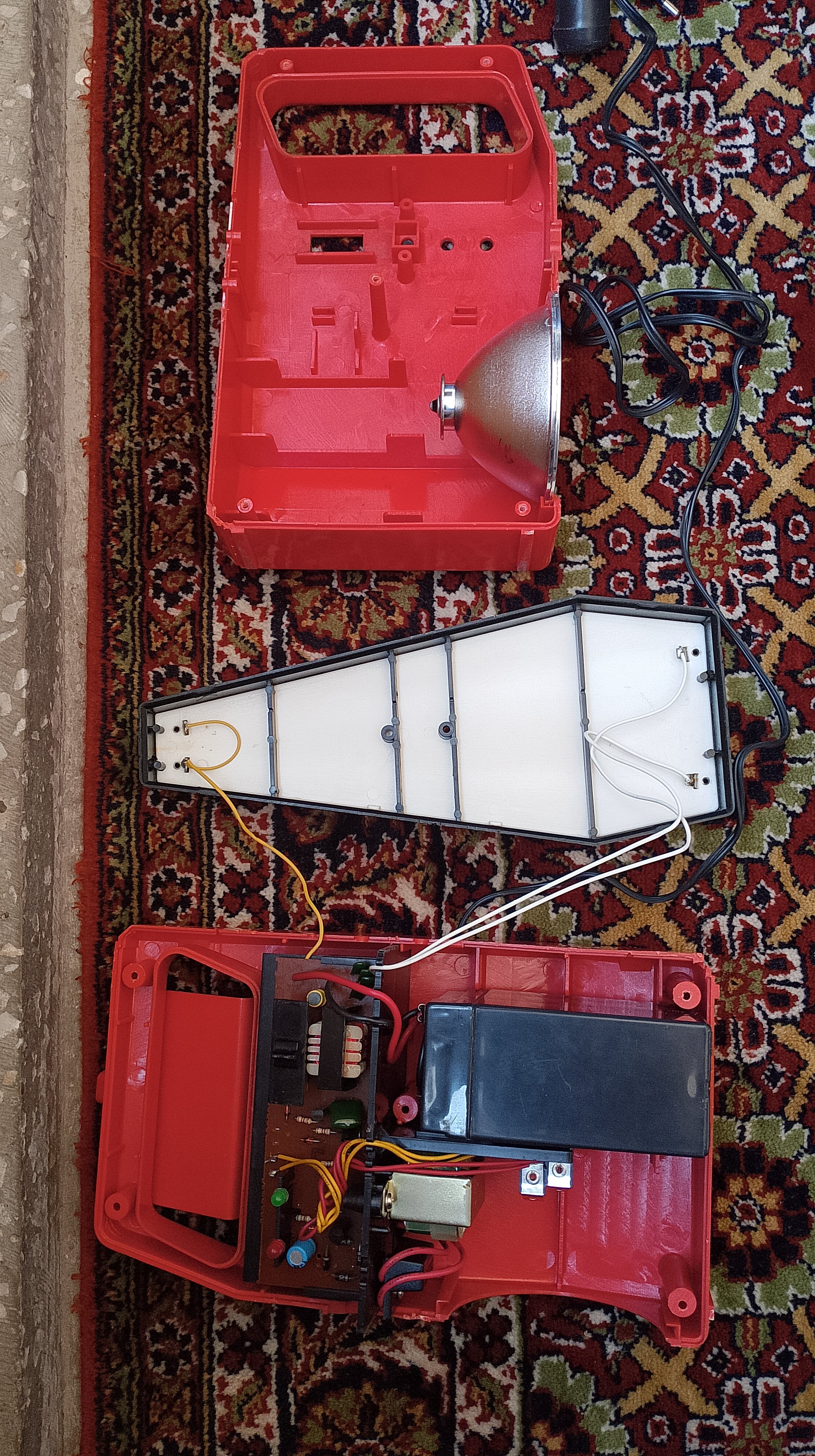

Kayınvalide ışıldağı tamiri geleneksel hale gelmiş herhalde. Akü malesef 0.5 volt. Çöp olmuş. Yeni akü almaya değer mi, meçhul. Eski usul şarj devresi çok bomba.

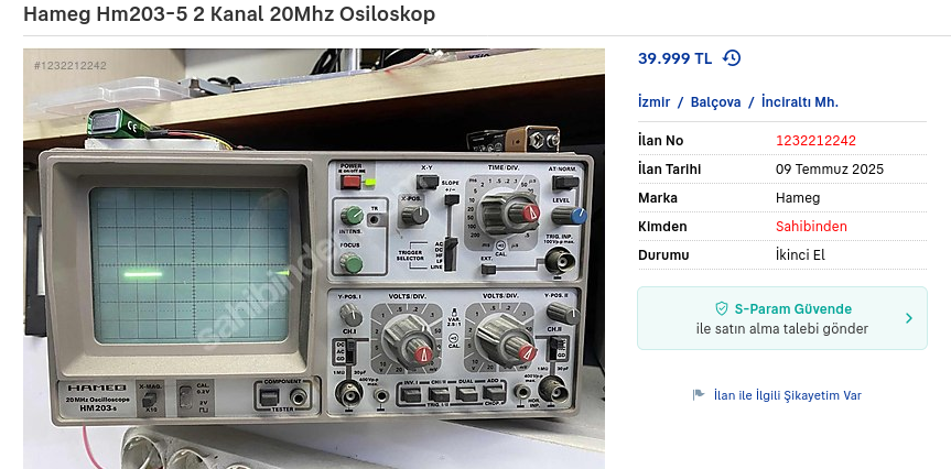

Yani adeta şöyle bir durum var sahibinden.com daki elektronik test cihazları bölümünde. Neredeyse tamamı kesinlikle kimsenin vermeyeceği paralara satılan cihazlar var. Binlerce kişi de atmaca gibi bekliyor. Bir tane makul fiyatlı bir ürün listeleniyor, herkes atlıyor üstüne, birisi kapıyor malı gidiyor :D
Sadece elektronik değil, gıda, emlak vs. aklına ne gelirse öyle zaten.

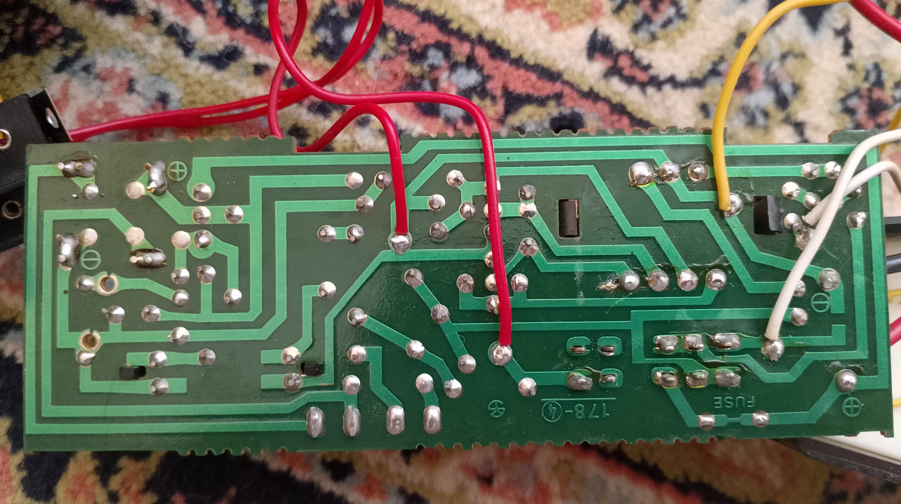

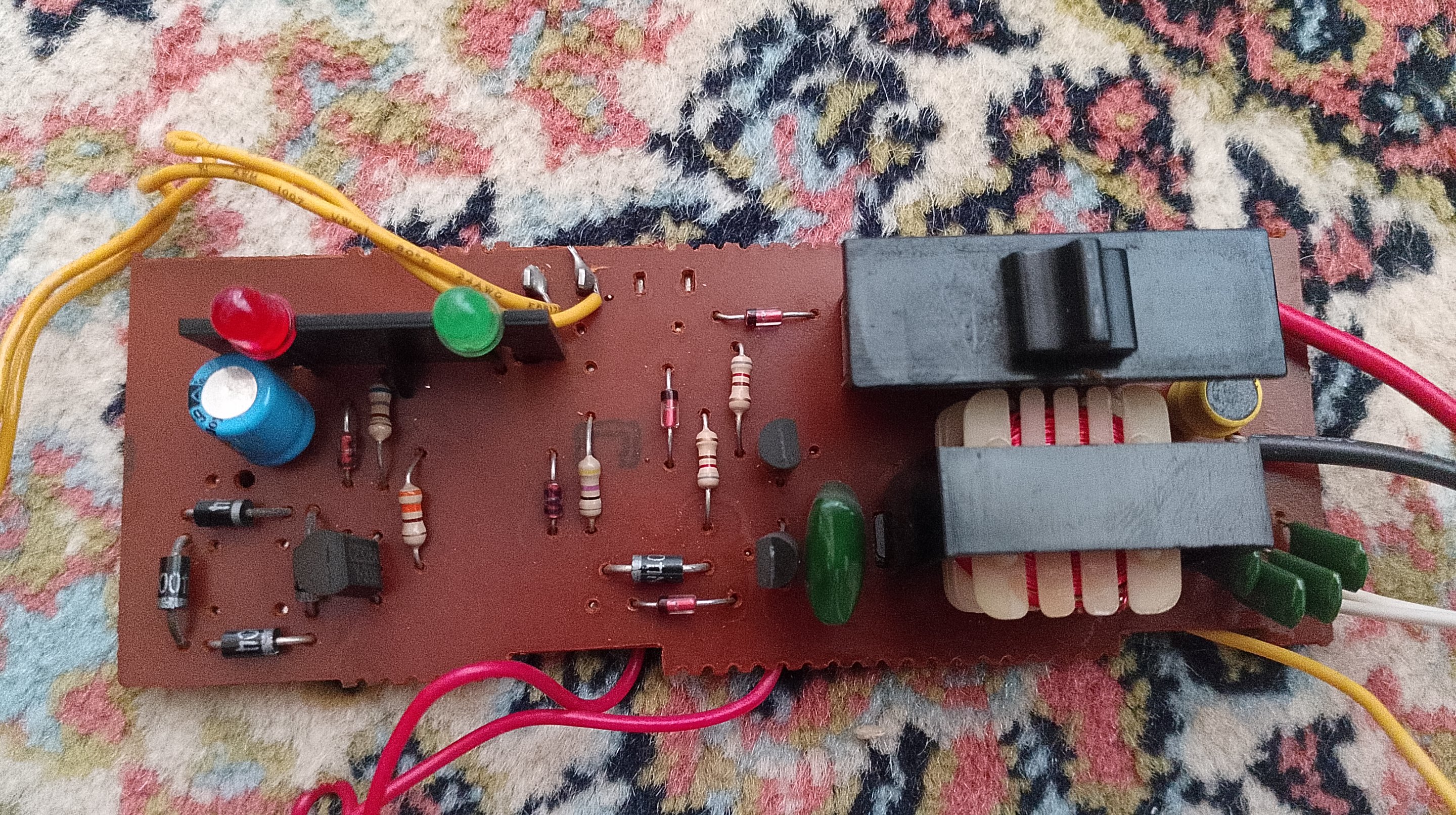

İsildak için yazdığım mesajdaki cihazın elektronik kartı. Tek bir zener üzerinden transistörü kesime sokmak dışında hiçbir akü voltaj kontrolü yok ( Tabi doğru anladıysam ) .
