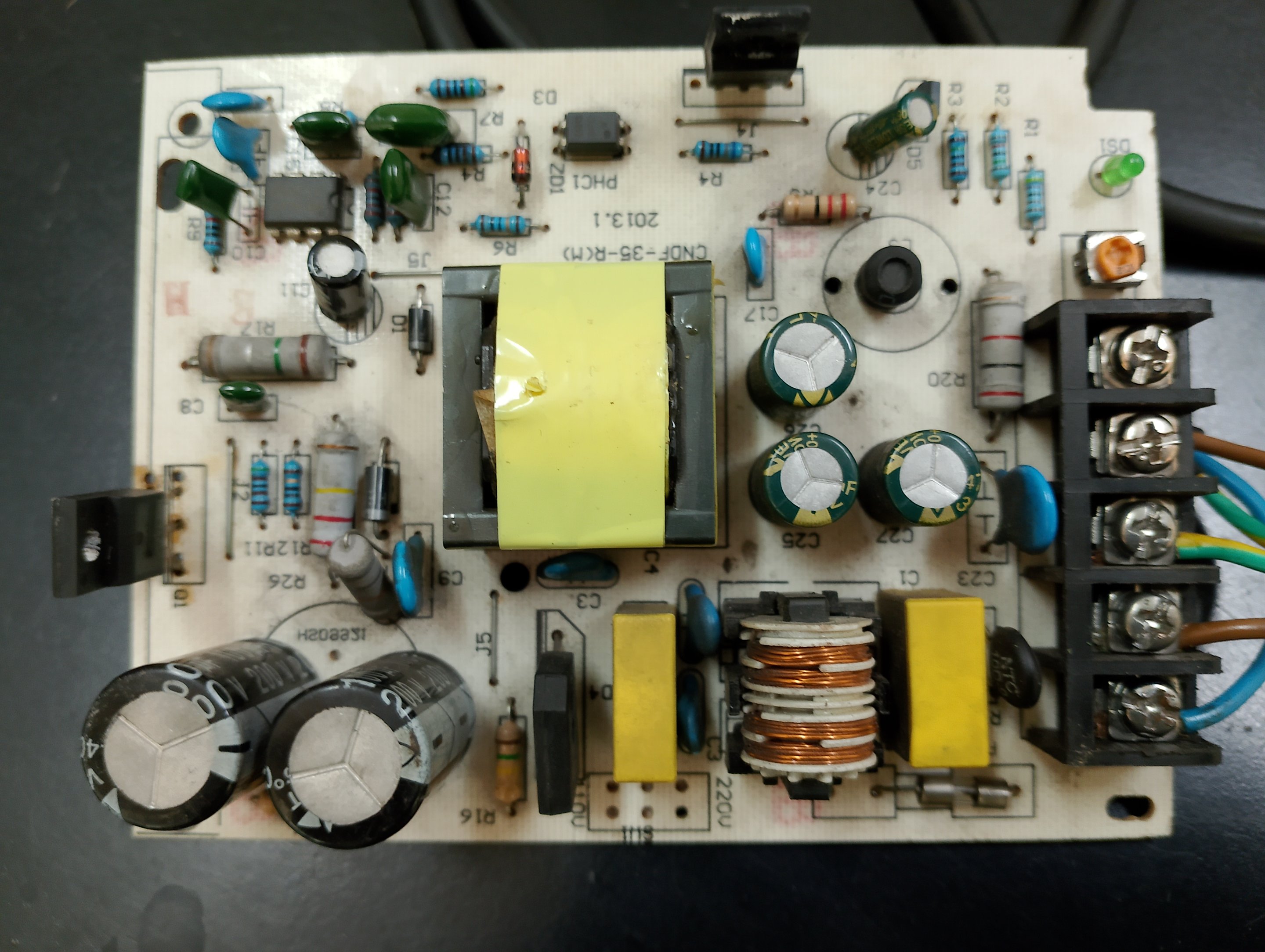

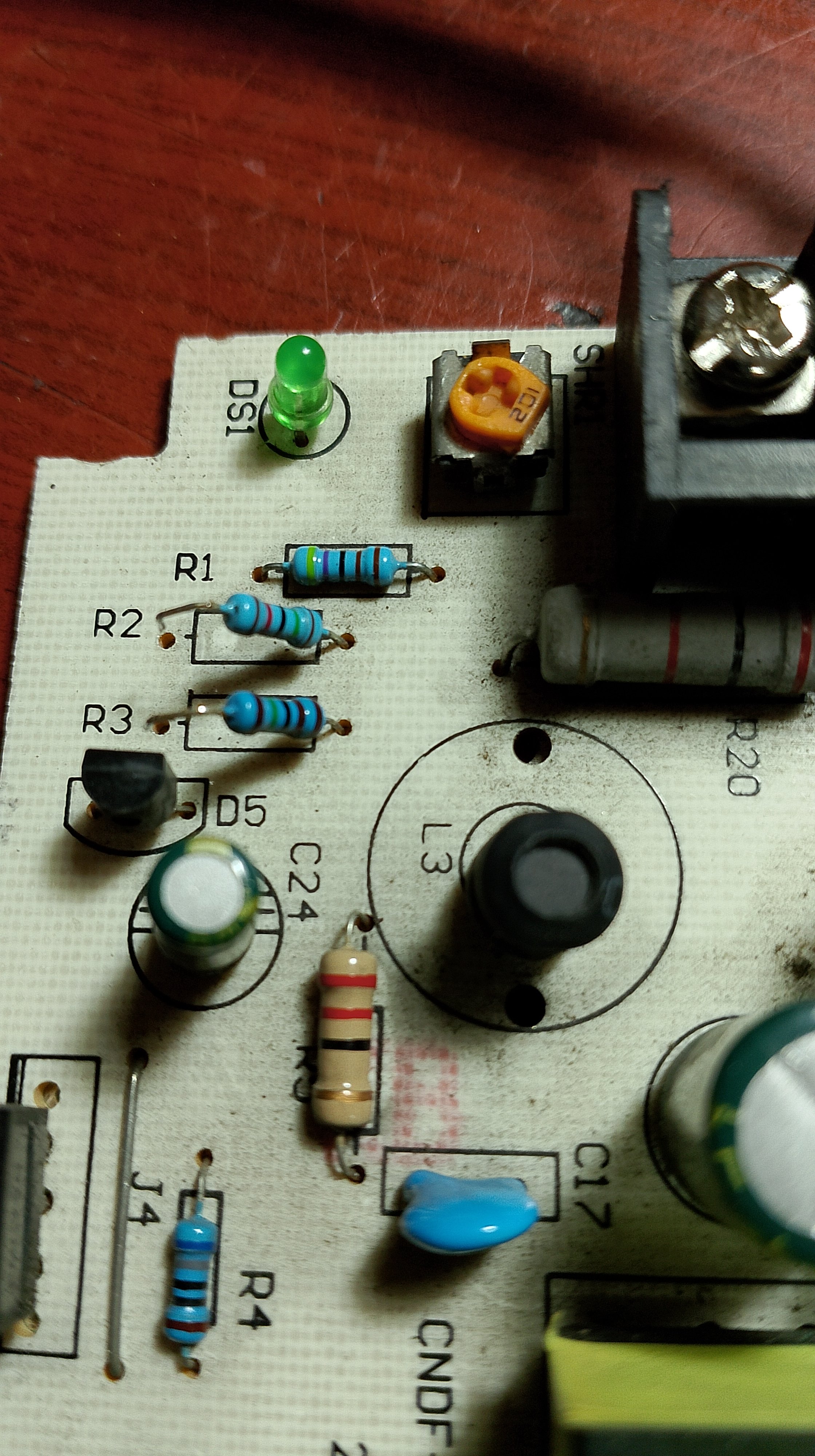

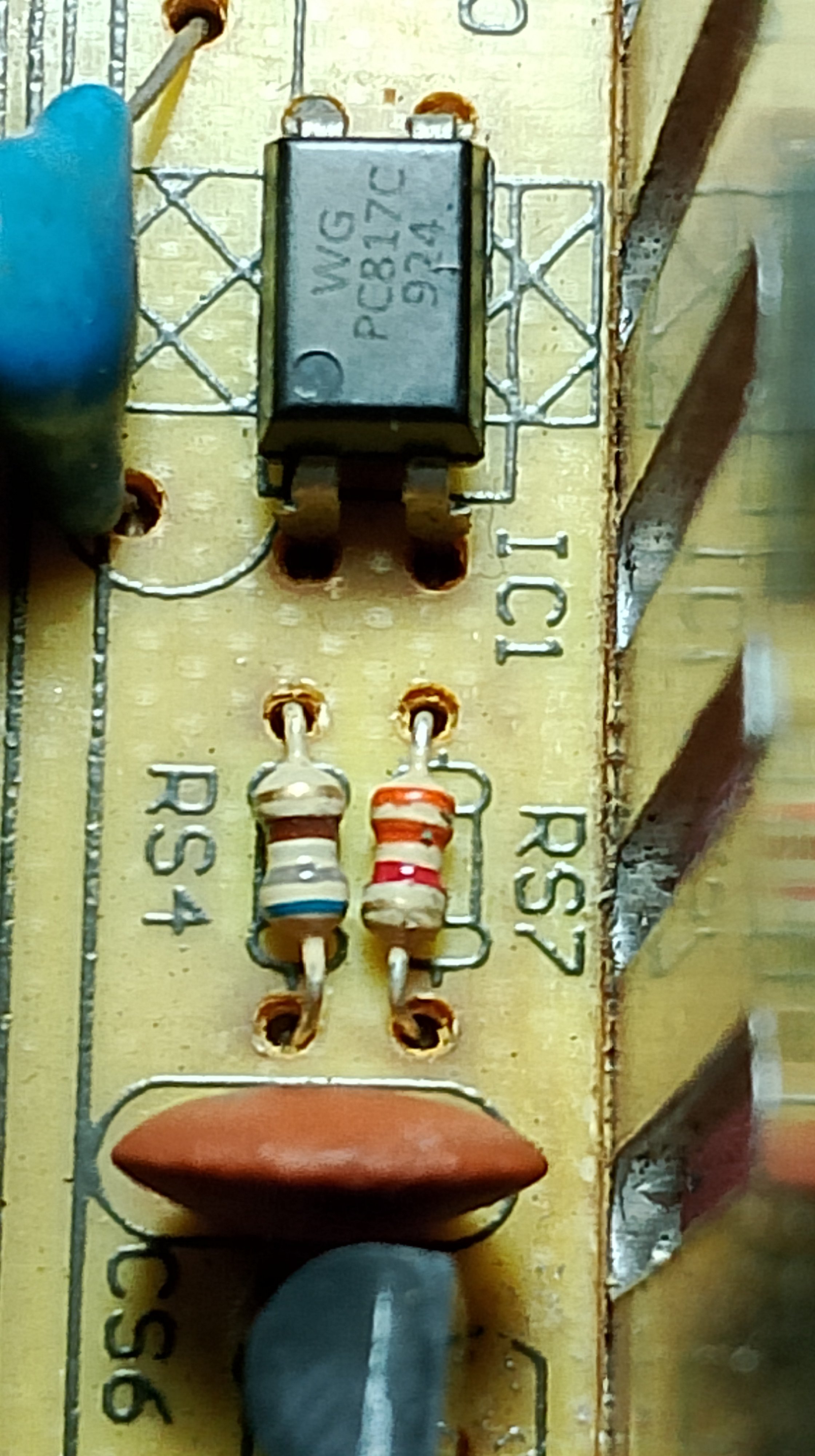

TL431 devrelerinin çalışma mantığını iyice çözmeye çalışıyorum. Elimde 24 volt smps var. Hesap mantığına göre 8.6 kat direnç farkı olması lazım dirençler arasında. Ölçü aleti ile ölçümünde en fazla iki kat çıkıyor. Artık en son bir uçlarını boşa çıkartıp tekrar ölçtüm. 14k ve 1.4k çıktı dirençler. Devreye bağlı iken yapılan ölçümün sapabileceğini biliyorum ama bu kadarda düşünmezdim.
Bu da 12 volt smps ye ait TL431 devresi. Devre üzerinde yaptığım ölçümlerle renk hesapları ne hikmetse bunda tamamen örtüşüyor.
bu küçükler 680 ohm ve 3.3K
Çok renkliler için Android altında çalışan Electrodoc uygulamasını öneririm.
Yorulmazsın en azından
Ama 24V olan güç kaynağında trimpot ile ± ayar imkanı var. Bu durumu da es geçmemek lazım.
Zaten onu da söyleyecektim. Şu trimpotu bir kurcalayayım dedim . 15 volta kadar gerilim düşürüyor. Ama smps trafosu güzel kuş gibi ötmeye başlıyor çık çık çık. Otur dinle :)

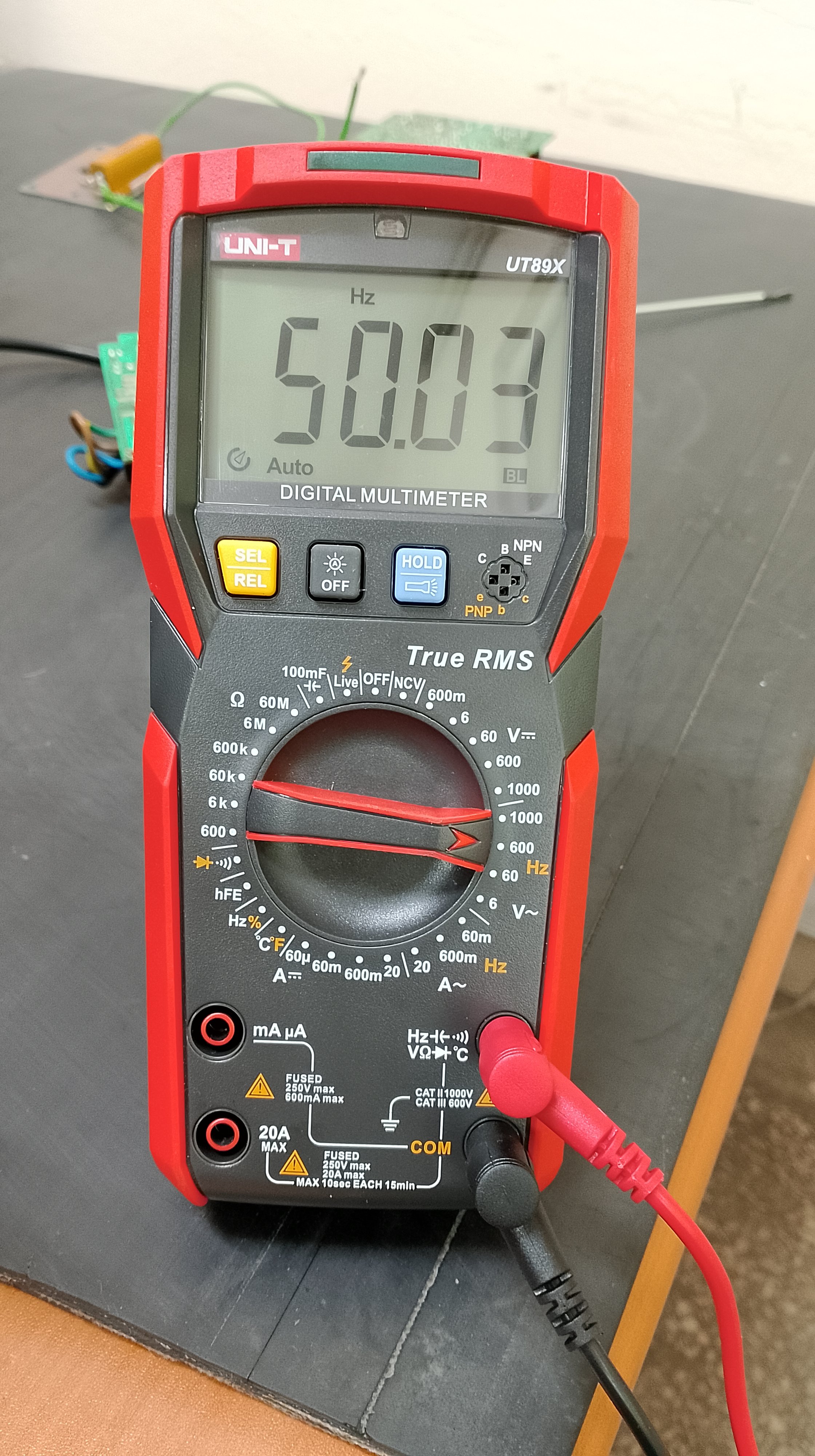

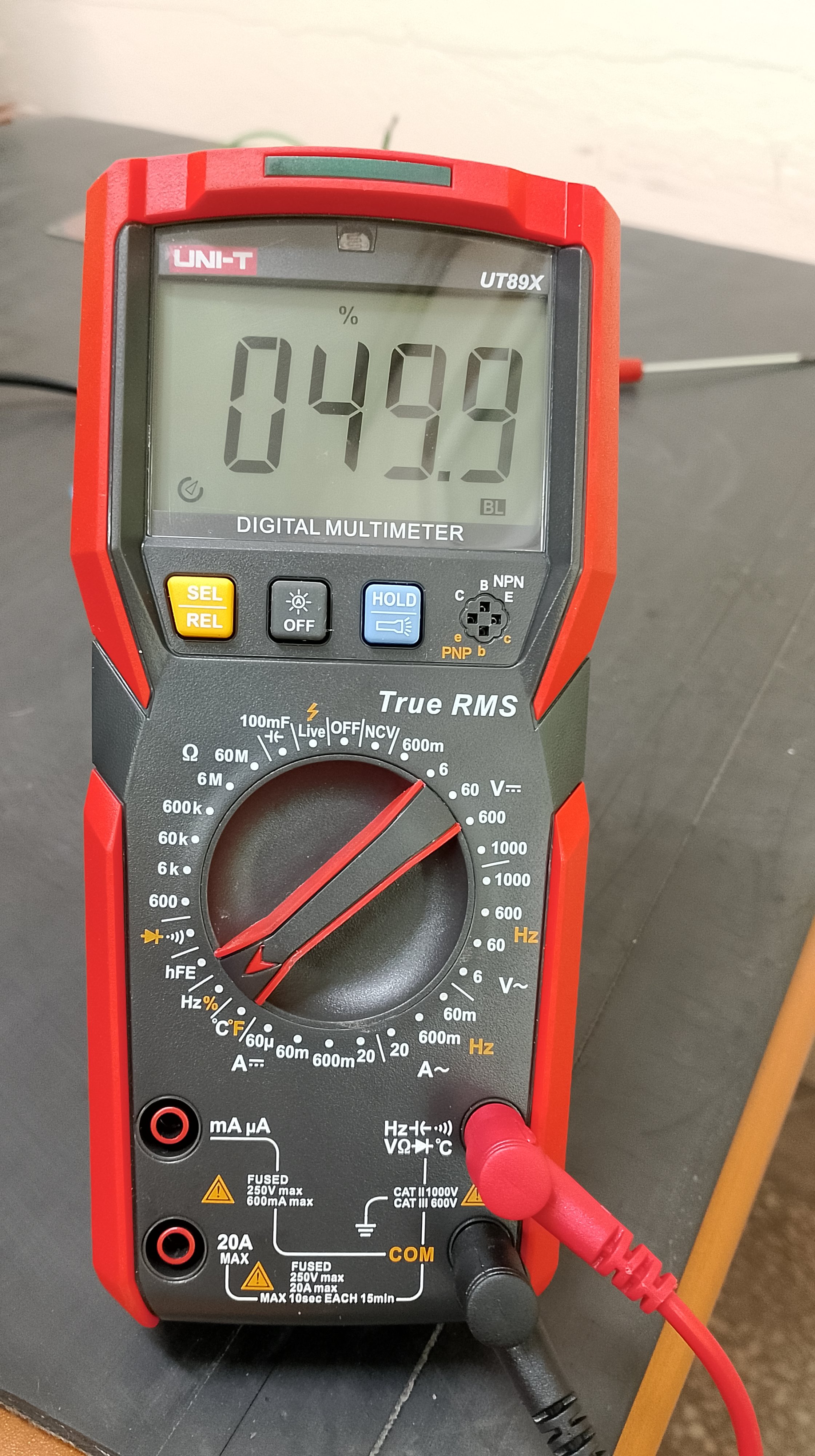

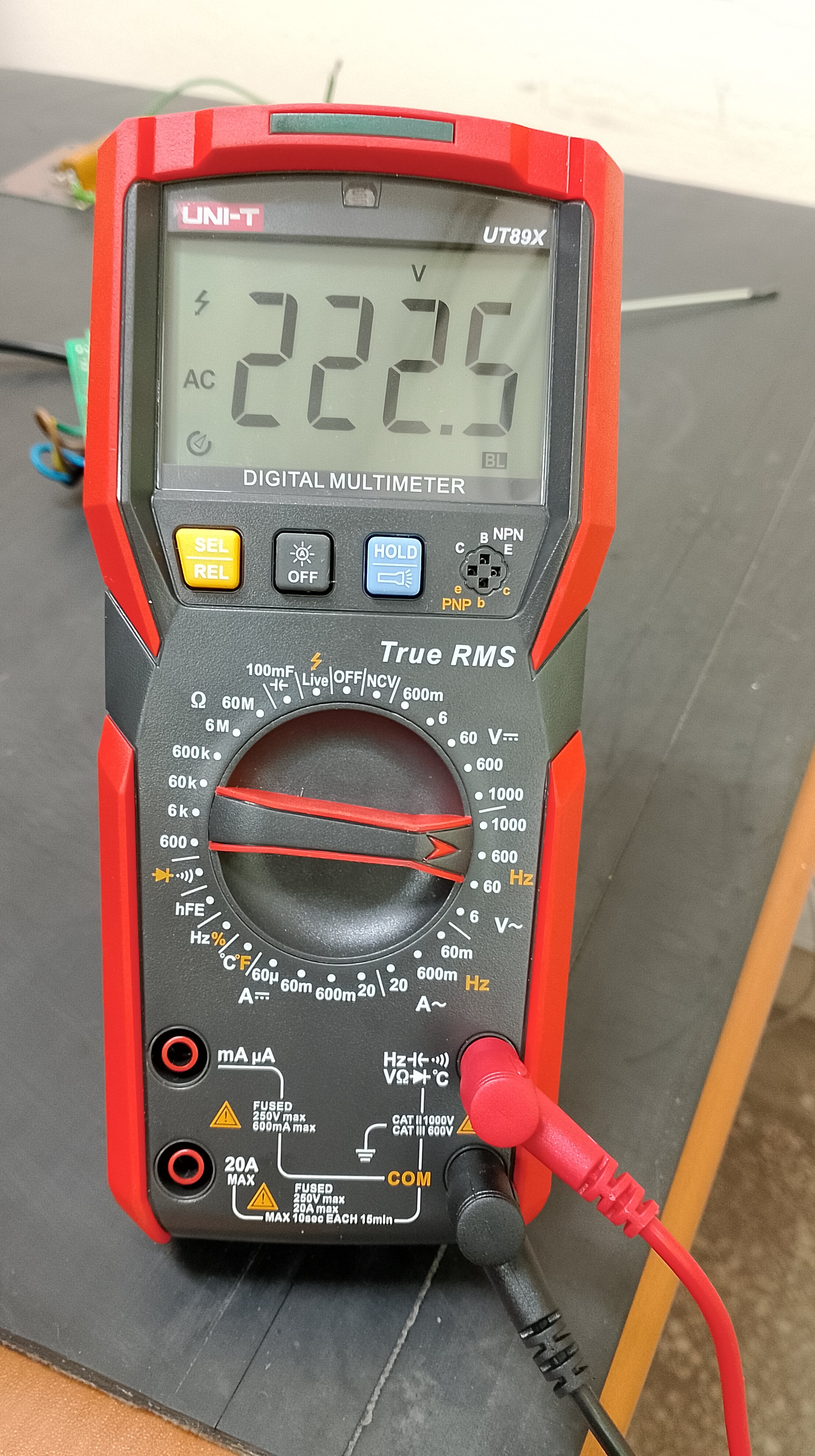

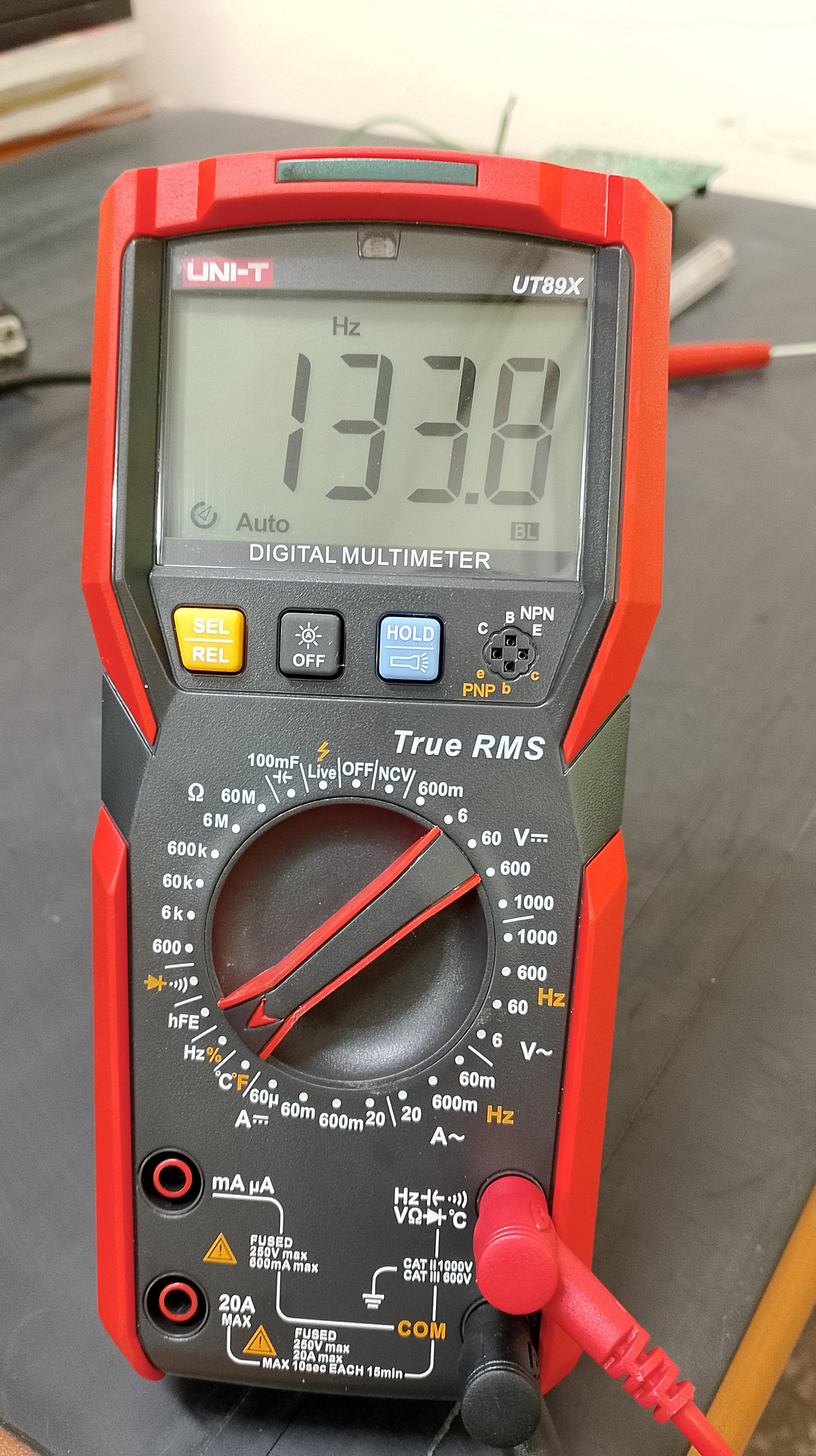

Dün bir smps nin pwm sinyalini ölçeyim dedim ölçü aletinin frekans kademesinde. Nasıl bir hata yaptım tam bilmiyorum. Smps sigortası attı . Mosfet çöp. Neyse çok takmadım. Baktım ölçü aletinin herşeyi doğru ölçüyor. Smps sigortası değiştim. Mosfeti söktüm. Tekrar bir pwm sinyali ölçeyim dedim. İlk önce şebeke üzerinden bir ölçeyim dedim ölçü aletini test için. Haydaaa .
Normal voltaj kademesinde frekans normal değer gösteriyor. Sadece frekans ölçümünde çok tutarsız değerler var. Herhalde ilk ölçü aletimi pert yaptım.
Bana da ders oldu. Ben bu dalgınlıkla osiloskop alsam onu da pert yaparım. 4000 lirayı başka bir yere gömeyim en iyisi.

Ölçü aletinin içini de açıp mikroskop altında kontrol ettim. Yapısal bir hasar gözükmüyor. Elemanları tek tek ölçerim artık bir ihtimal.
