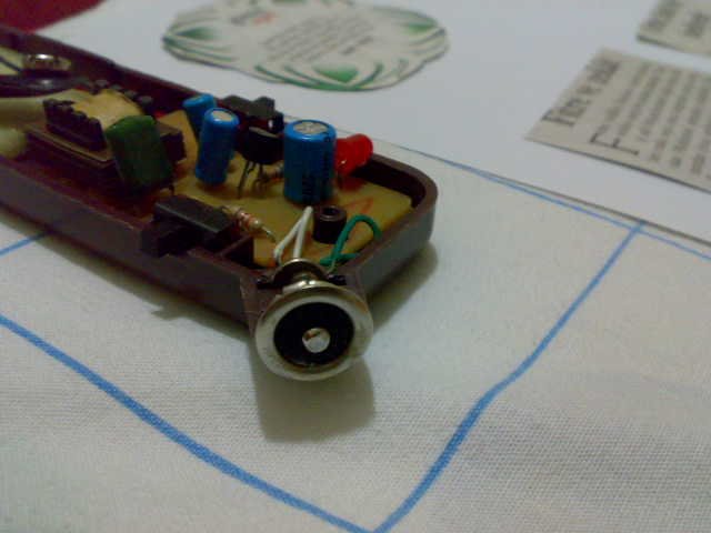

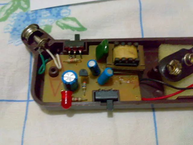

Senelik izinde can sıkıntısından evde bozuk ne varsa kurcukluyoruz.
Bir zamanların gazetelerin kupon karşılığında verdiği apukunktur. Normal çalıştığı zamanlarda -35 sene önce- insan vücuduna anlık gerilimler veriyordu . Ben flip flop mantığıyla çalışan bir devre olduğunu düşünüyordum. Şu an çıkış hiç vermiyor. Led sürekli yanıyor . Normalde oda yanıp yanıp dönüyordu . İçinde çok fazla bozulacak malzeme de yok . Yeni pil de de durum aynı. Tek şüphem kondansatör esr yükselmesi.

Bunda yüksek gerilim üreteci var herhalde. Bu durumda burada asıl bozulma ihtimali olan şey, anahtarlamayı yapan transistör veya varsa onu süren entegre bence. Artık al şu osiloskobu da bilimsel bir arıza bulma metodolojisi ile çöz şunu :)

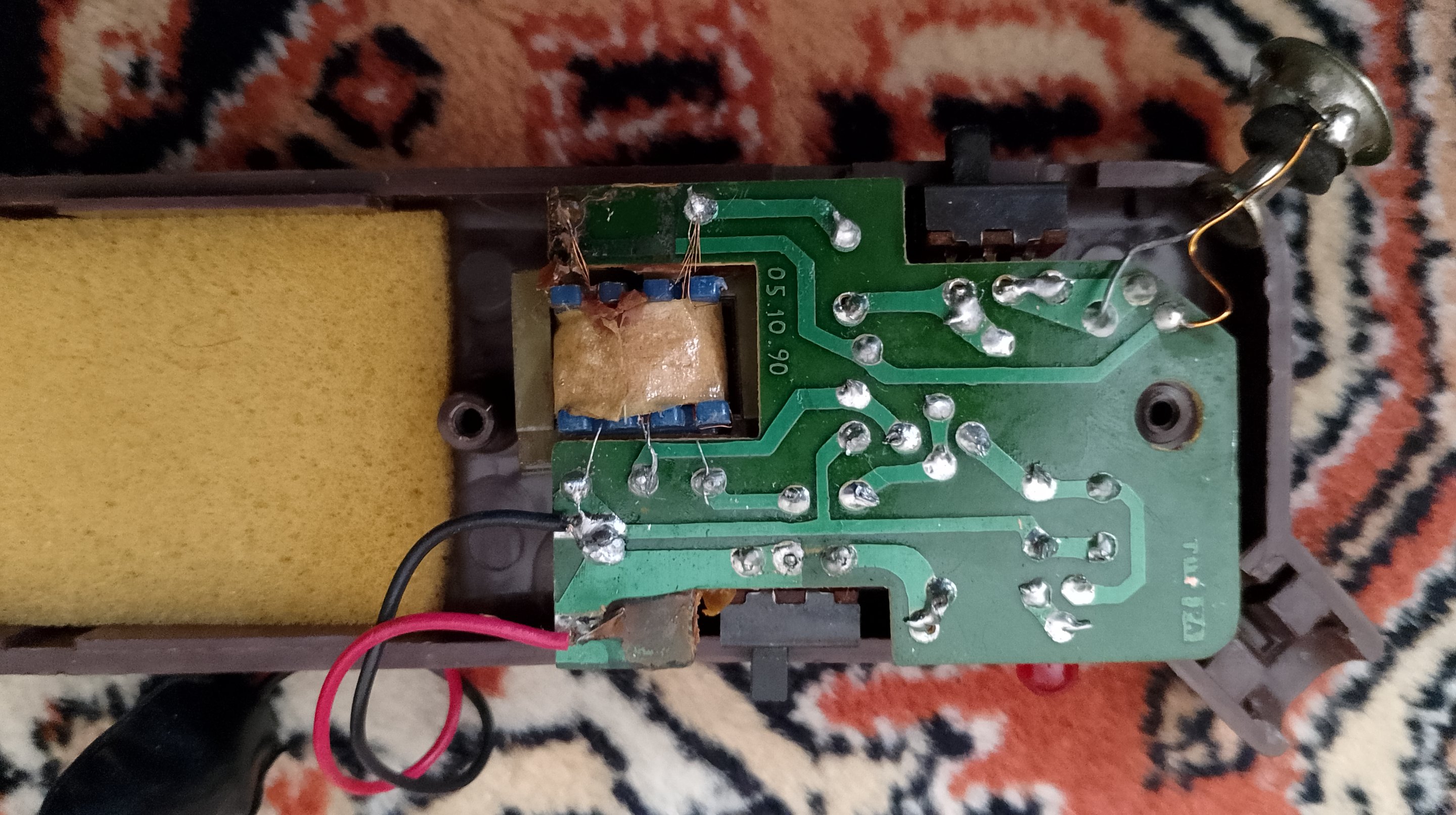

Bu da kartın arka yüzü. Evden çıkmadan yaptığım ayaküstü kontrolde sargılar içinden kopuk gözüküyor. Akşama tekrar kontrol edeceğim.
Edit : Fotoğrafa zoom yapınca çatlak lehimleri gördüm anahtar üzerinde. Bakalım onları da elden geçirelim.
