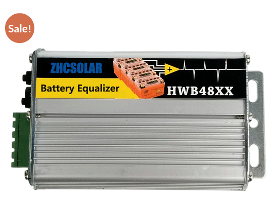

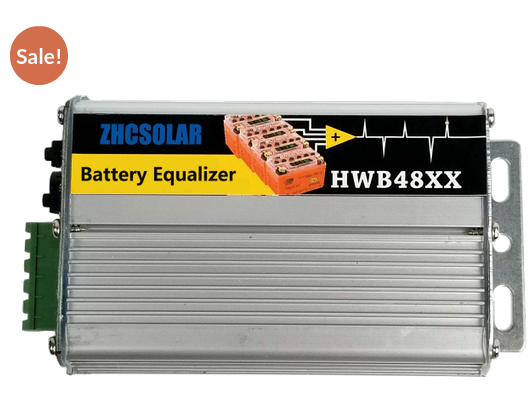

Amerikada şu ürün var:
72 V 6 tane aküyü yönetiyor, sadece tek alet gerekiyor. Ama gümrük kesin öper.
10 dolarda gümrük alır herhalde abi.

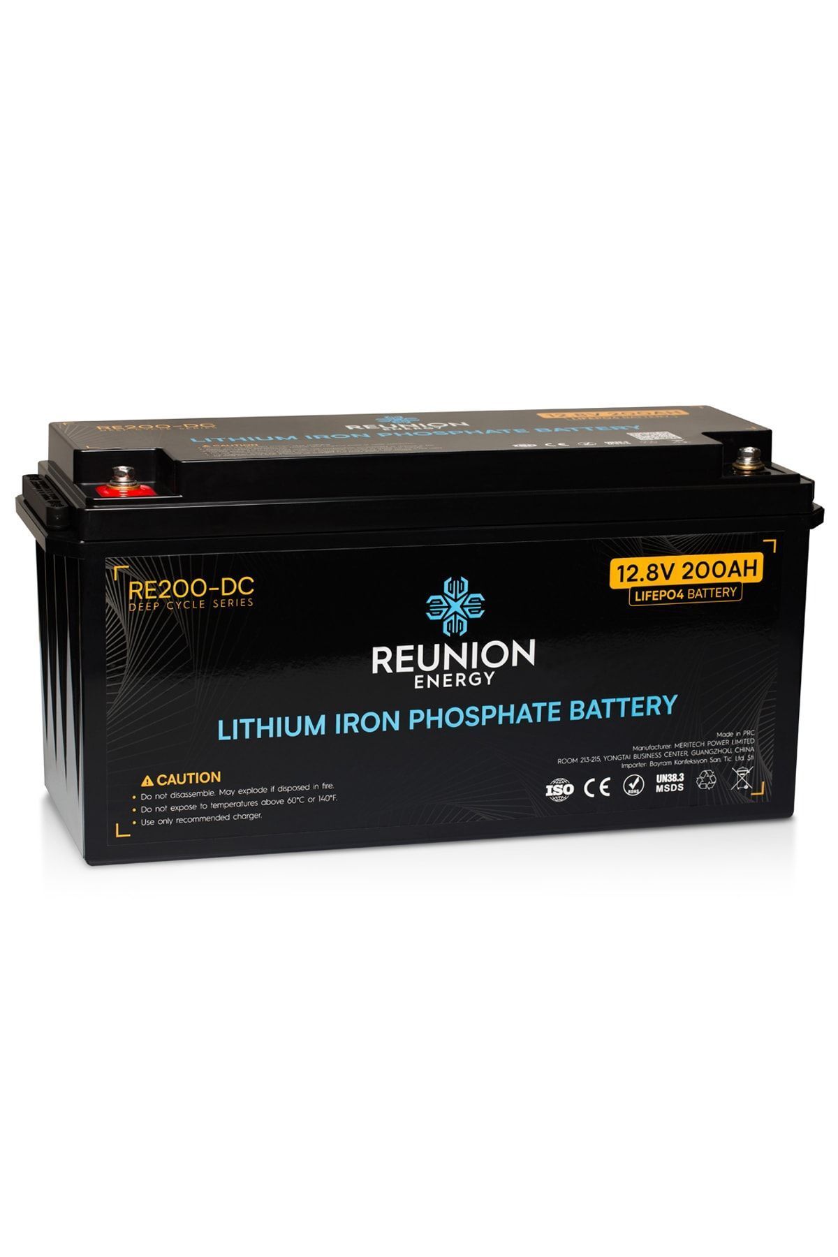

Derin deşarj durumu hiçbir zaman olmayacak. 60 Ah kapasite ile akü yarı yarıya bile boşalmadan zaten elektrikler gelmiş olacak. Hedef 2 saat çalıştırması, ama iki saat olmaz da bir buçuk saat olur, neyse.
Derin desarja dayanikli olan aku tipi "taksi akusu" diye geciyor. Onlarda normal akulerden %20 civarinda daha fazla elektrod kullaniliyor demislerdi. inci akü ve mutlu akü gibi firmalar doğrudan bu isimle üretiyorlar. Yabancı markalarda isimlendirme nasıldır bilmiyorum.
Ama yine de bu is icin bu ;
ya da bu (ideali bu zaten ) ;
Sanırım size 50Ah akü yetecek. 200Ah linki attim gerci ben.
