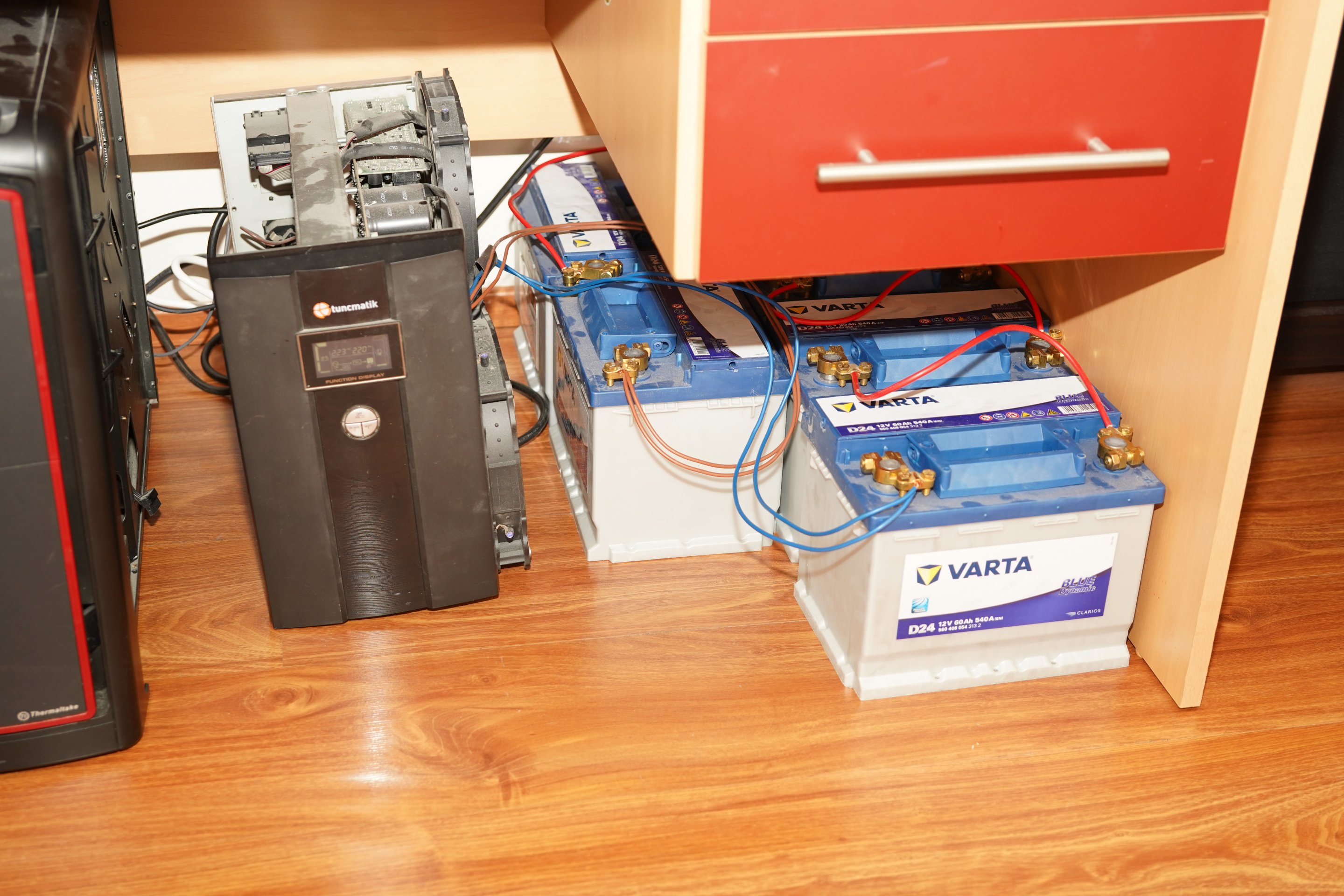

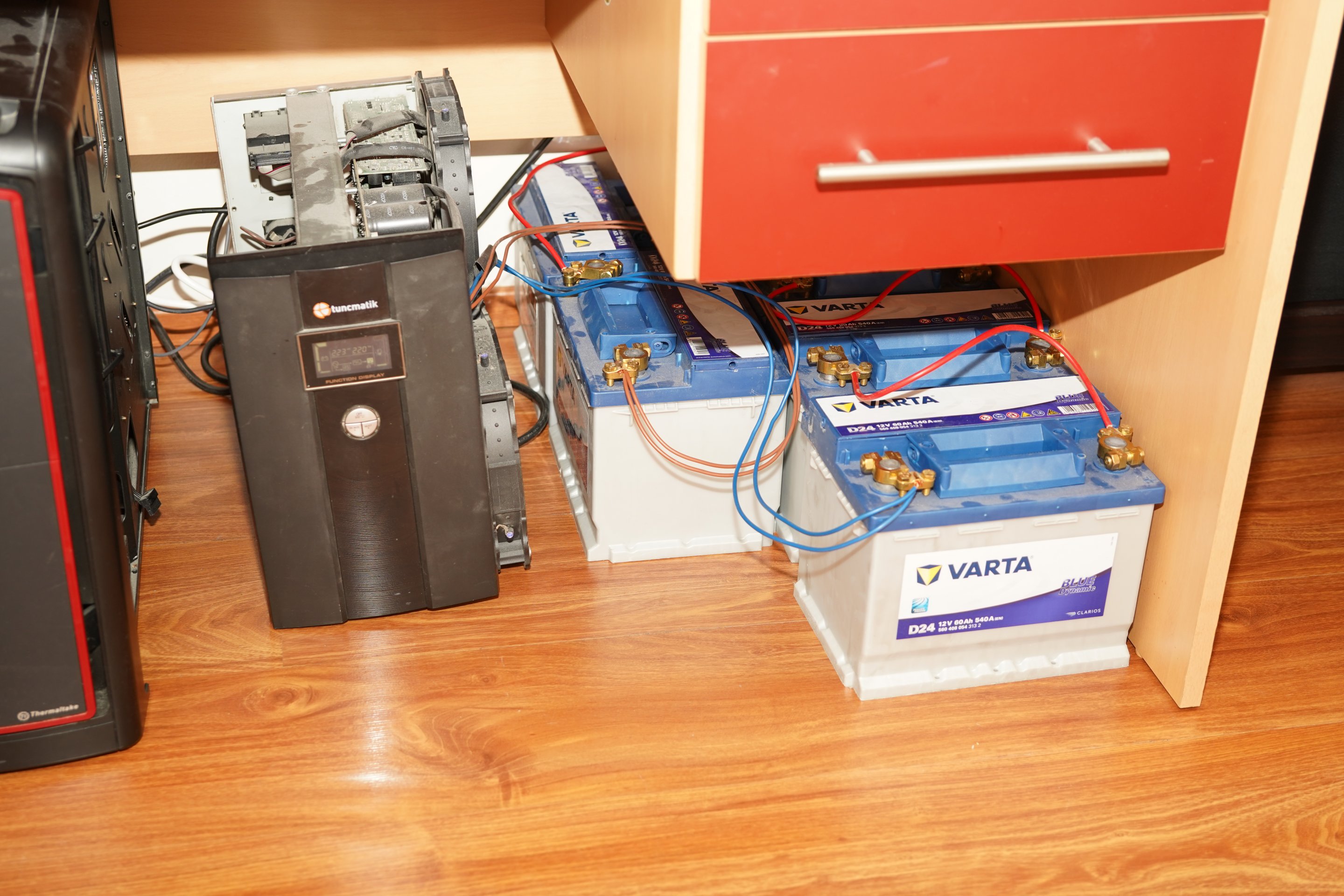

Bugün UPS ve aküleri yan odaya aldım. Aküleri hazır yerinden çıkarmışken de iyice çalkaladım :)
UPS çalışma masasının altından gidince, artık ölçtüğüm her sinyalde UPS'in parazitini de görmüyorum.
6-8A şarj akımı verebilecek mi UPS?
Bizim burada kesintiler seyrek oluyor ama kesilince de saatlerce kesik kalıyor. O yüzden yavaş şarj olmasında bir sakınca yok
Yavaş şarj etmesi önemli değil. Şarj ünitesinin gücü yetecek mi?
Şarj aletleri her zaman akımı sınırlar, o yüzden gücünün yetmemesi diye birşey sözkonusu değil. Yaptığım ölçümlere göre 1A ile şarj ediliyor aküler.
Akülerin üzerinde 60 AH yazıyor.
Bir tanesi 60 saatte şarj olur herhalde.
6 tane olduğuna göre 360 saat yapar. Çok uzun bir süre. :)

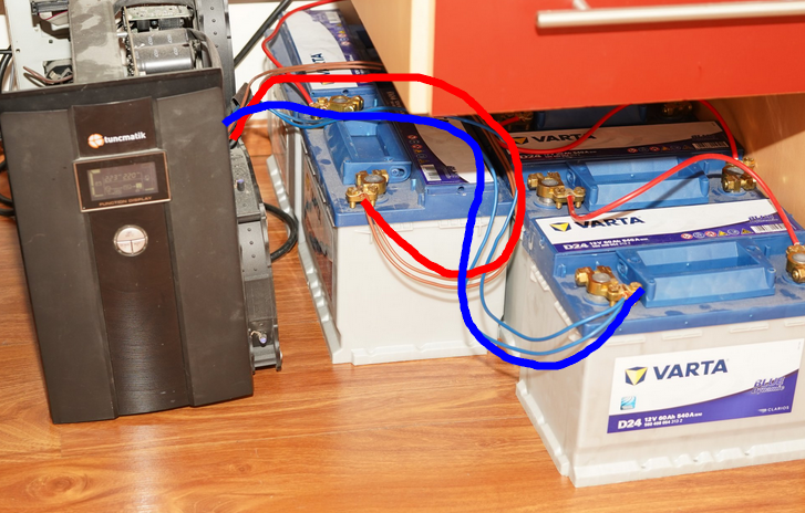

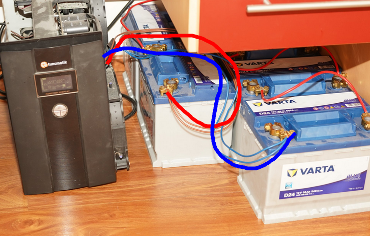

Aküler seri olmalı.
Yani yine 60 saat. 3 günde anca. Doldukça şarj akımı da düşecektir tahminim.
%99 seri dir, icerisinden cikan kablolar bu sekilde bagli
