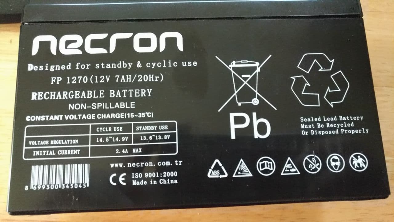

Hazır ups aküsü konusu açılmışken sorayım. Elimde necron fr-650 ups'ten çıkma 12V bir akü var. Voltajını ölçtüğüm zaman 6.2V çıkıyor. Bu akü ölmüş müdür sizce? Birde ölmüşse ben bunu 6V olarak harici olarak kullanabilir miyim?

Evet ölmüş. Neredeyse hiç şarj tutmaz. Çok düşük akım çeken yükleri çalıştırabilirsin, ama böyle bir uygulama için de koca bir aküyü bulundurmak mantıksız olur.
