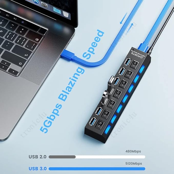

Arkadaşlar merhaba. Çalışmalarım için bir usb çoklayıcı almak istiyorum. internete girince çok farklı yorumlar yazıldığını gördüm ve Ugreen, BaseUS, Daytona
gibi markalar ön plana çıkıyor. Benim aradığım ürün ise hem usb çoklasın, hem her portu açıp kapatmak için resimdeki gibi üzerinde ayrı ayrı anahtarlar olsun bir de olmuşken içinde kart okuyucu olsun :) Kullandığınız, kullananı gördüğünüz tavsiye edebileceğiniz bir ürün var mı?

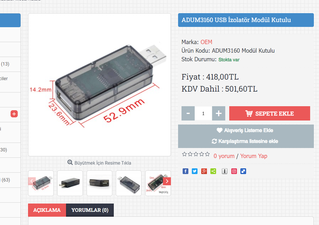

Verdiğiniz linkteki resimlerden birinde(ekledim) aşağıdaki gibi harici besleme girişi görünüyor ve açıklamada da olduğu yazıyor. Gerçekten harici besleme girişi var mı? Birde böyle biri ürün ile bilgisayar arasına bir usb izolatör koyarsak bilgisayarı tamamen izole etmiş oluruz. Haberleşme hızı usb2.0 seviyesine iner ama benim için pek çok uygulamada iş görür.
25410 eklentisine bak 25411 eklentisine bak
Besleme var ama izolasyon yok. Toprak hatti ortak. + uca bakmamistim. Bizim izolator procesi vardi ama olmadi daha. Uzun suredir konusulmuyor. Ben sundan aldim bi tane ama o da 12 Mbs, osiloıskop calismiyor mesela. :S
Şimdilik pc osiloskop filan değil ama tasarladığım devrelerin deneme aşamasında bir gün portları yakacağım diye korkuyorum en iyisi bir izolatör temin etmek.
Usb 2.0 hızında usb izolatör varmış aliexpresste ama biraz pahalı tabii. Gümrük falan dahil yaklaşık 2800 TL'ye geliyor.
Mouser'dan ADUM4166 alınarak yapılırsa ucuza gelir ama muhtemelen yapması kolay değildir.
