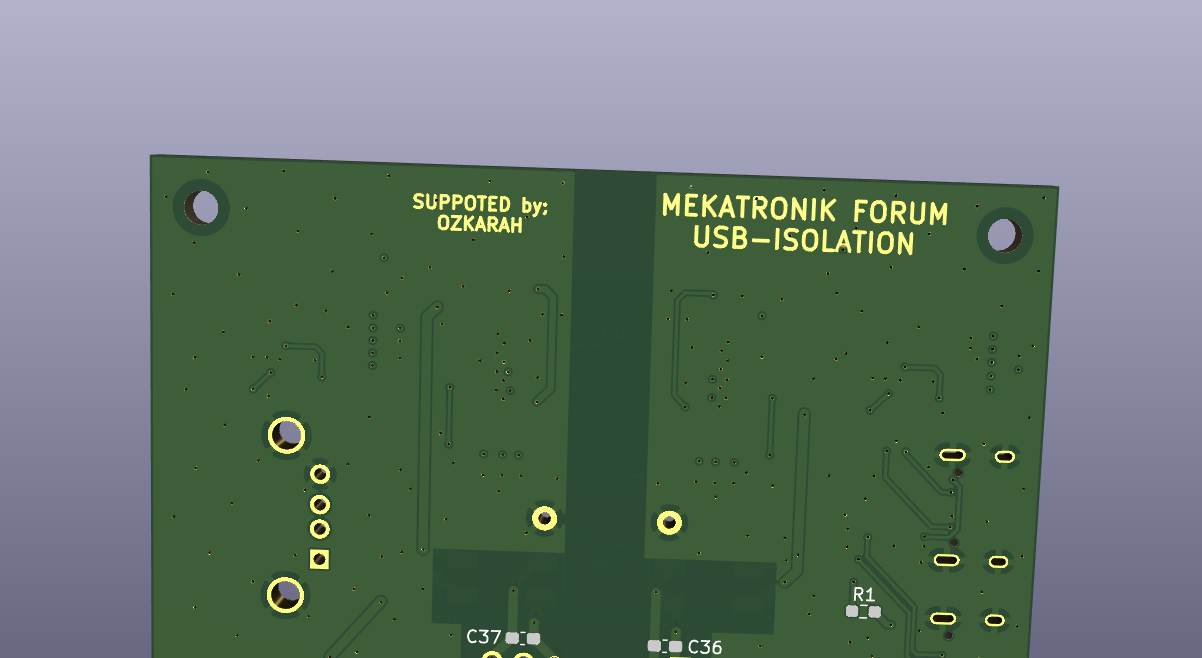

USB IZOLATOR YAPIYORUZ
Proje hazır

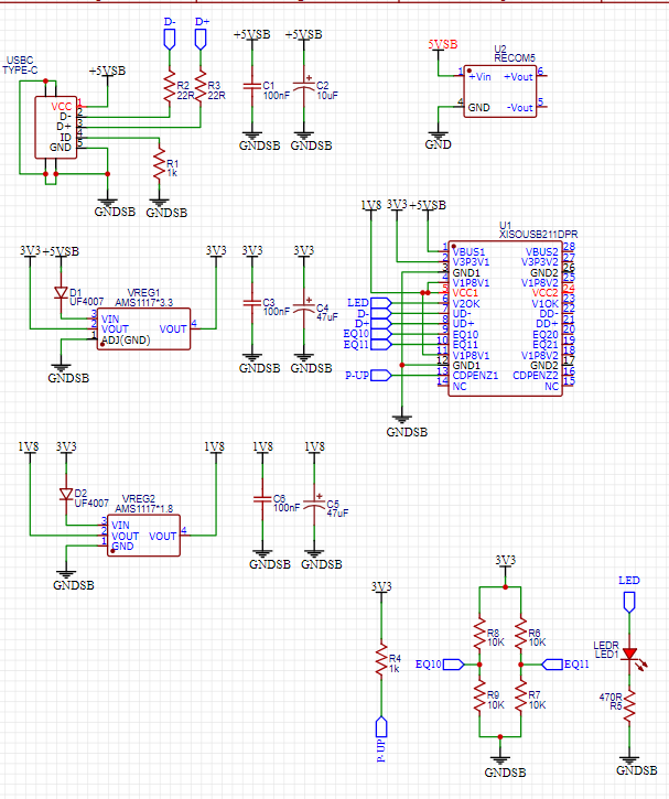

Adum olanlar PLL'yi ayaklandırmak için kristal ihtiyacı duyuyor 211'de böyle bir gereklilik yok.

Şemamızın giriş kısmı bu.
kalite için kusura bakmayın win10 boyle yapıyor kırpınca.
Eger cipli tasarim yapacaksaniz bana uymaz.
Motor suruculerden biliyorum optolar bile istedigim amaca hizmet edemiyor. Illaki transformatorle yapmak gerek.
Opto tarzi bir urun 220v u yediginde cip patlarken o pat sesi cikip etrafa flash isigi gibi bir isigin ciktigi kisacik ana odaklanirsak;
O anda bir plazma olusuyor. (Ark kaynagindaki plazma gibi) Plazmanin boyu o anda dip bacakli optonun led tarafina kadar uzayabiliyor.
Plazma dedigimiz direnci cok dusuk iyonize olmus gaz.
Haliyle o pat aninda ariza led tarafinda da ilerliyor.
Opto vs dogru izolasyon yapiyor fakat her sey yolunda ise yapiyor. Eger optoyu patlatacak bir durum varsa o 5kV izolasyon gerilimi vs hikaye oluyor.
O yuzden ben transformatorlu istiyorum. Fakat bu da bidirectinal hatlarda ciddi bir tasarim.
Cok kafa yormadim ama mumkun.
Yani yapilacak cihazin 220v potansiyel altinda izolasyon yaparak calismasi cok onemli degil. Onemli olan USB portun PC den uzak tarafina 220v u dayadigimda tamam izolator gumlesin ama ariza PC tarafinda gecmesin.
Onemli olan bu.
20474 eklentisine bak
Kaliteden ziyade şemayı mümkün olduğunca tek parça çiz. İlla herşeyin b*kunu çıkaracaksın. Kapasitörleri filan şemdan ayırıp artı eksi vermek nedir yav? :katil2:
E-PLAN'daki ek şekli gelmeyene kadar flag kullanmaya devam.
Bu ek şekli standart olanı, noktalı olan güzel değil.
