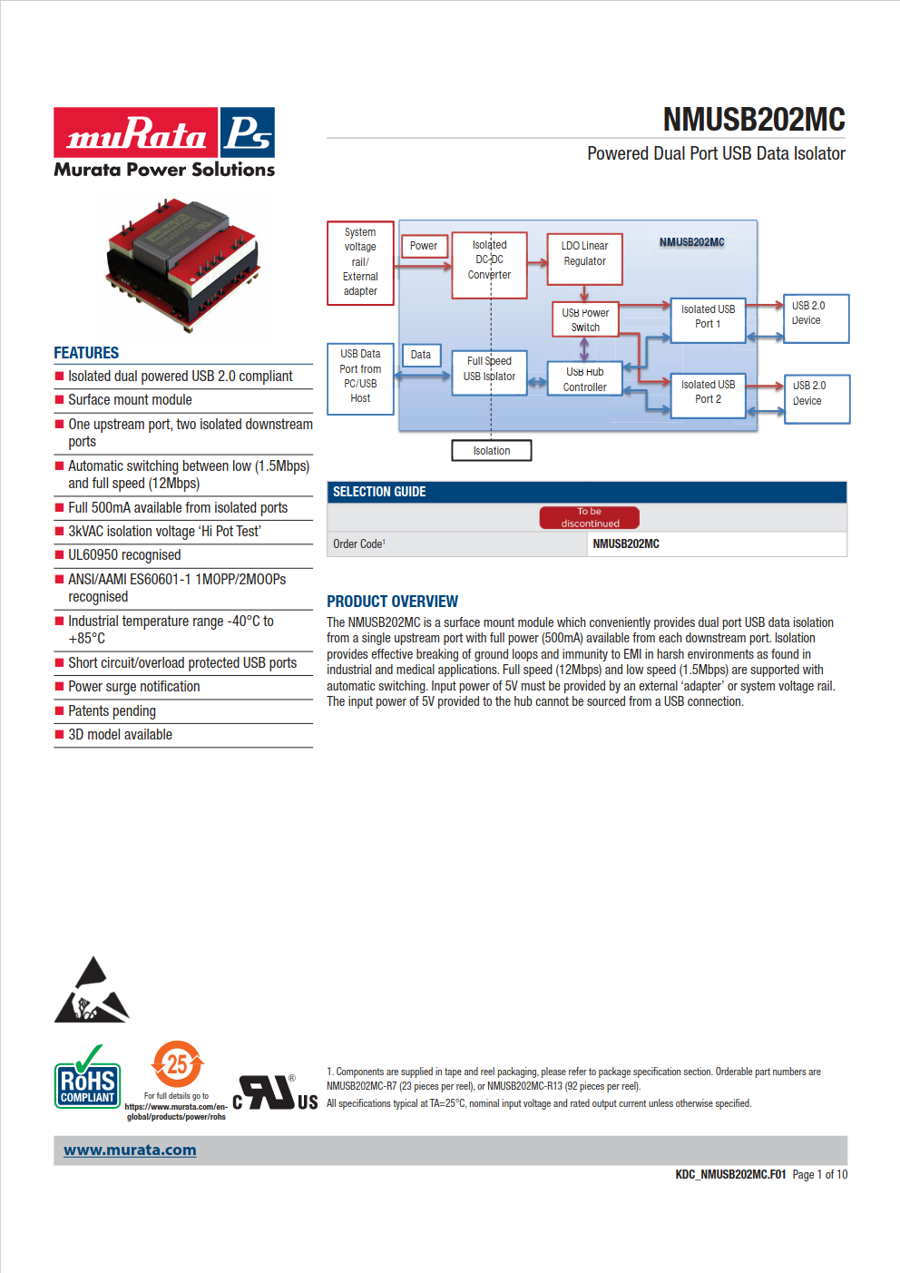

Bir dakka, NMUSB202MC nin datasheet'ine bakınca bunu sadece low speed (1.5 Mbps) ve full speed (12 Mbps) desteklediğini görüyoruz. Kendini USB 2.0 olarak tanıtıyor ama USB 2.0 veri akış hızlarını desteklemiyor.
20502 eklentisine bak
Aliexpress'te 12 mbps / USB 2.0 olan hazir urunler 120 TL civarinda. Oyle olacaksa oradan getirtelim. Osiloskopta kulalnilamasa da en azindan diger islerde ise yarar.

480 Mbps lazım değilse o zaman çok fazla ve çok ucuz çözümler var.
Burada amaç USB 2.0 veri akış hızları idi. Bana da o lazım olur aslında. Mesela benim 192/24 destekleyen RME ADI-2 Pro FS ses kartı ile kullanarak bir audio analizör gibi çalıştırabilirim. PC den gelen bütün gürültüleri pislikleri de izole etmiş olurum.
Burada amaç USB 2.0 veri akış hızları idi. Bana da o lazım olur aslında. Mesela benim 192/24 destekleyen RME ADI-2 Pro FS ile kullanarak bir audio analizör gibi çalıştırabilirim. PC den gelen bütün gürültüleri pislikleri de izole etmiş olurum.
Ben ozellikle osiloskop icin USB 2.0 istemistim. Ona 12 mbps yetmez sanirim.
Evet osiloskop için muhtemelen yetersiz olur. Osiloskop için de gerçek USB 2.0 olan izolatör çok işe yarar. Mesela bir SMPS devresinde istediğin noktada ölçüm yaparsın birşeyleri havaya uçurmadan.
