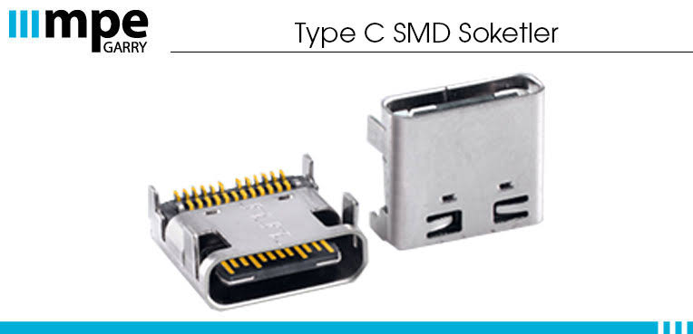

@Ahmet USB izolatör için beni de yaz. Sormak istediğim diğer bir konu da type C konnektör.
Nerden ve kaça bulurum? Yada elinizde adetli var mı?
Türkiyede şuan en uygun bu var
Sıcak hava ile söküyorsun.
Direkt konnektör olarak alınca pahalıya geliyor
buda özdisandanda çıplak hali aynı para
Sunlardan isine yarayan birini alabilirsin. Ben TP4056 alip portlarini sokuuyorum. Hem sarj devresi hem de Type -C konnektorum oluyor. :dans2:

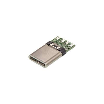

Disi konnektor 7.48 TL
Bunlarda erkek
2.24 TL
7.48 TL

4056 üstündeki c konnektör kaç pin?
Saymak hic aklima gelmemisti. Eve gidince aksam kesin yazarim da 18 pin falandir hatirladigim. Tam hatirlamiyorum ama sadece enerji icin 3 pinli olan bir sey degildi yani.
16+8 var
24 var
16 var

Gerçekten type-c protokolüne uyarak kullanırsan ve senin cihazın başka bir cihazdan enerji alacaksa.
CC1
CC2
PD pinlerini uygun direnç ile şaseye çekmen lazım genelde 5.1k oluyor.
Yoksa cihazını taktığın type-c portu güç aktarımı yapmaz.
Type C dişi konnektör özdisan da buldum. Tanesi 3.8$ idi. Bu yüzden sordum nerden temin ediyorsun diye. Ucuz değiller.
O fiyata 8,5 tane TP4056 aliniyor. Size kac tane lazim ki? Seri uretim icin mi?
ucuz et ve yahni olayı.
7 liraya 8 liraya aldığımız modülün üstünden çıkan type-c soketi bence aynı kalitededir belki üstünde hiç cc pinleri veya data pinleri yok sadece çıkan bir bacak görüyoruz bunu gözle tespit etmek zor olduğu için bir projede kullanıp saç baş yoldurmaması içten bile değil.
alıp denemek lazım ne kadar iş görüyor herşeyi tamam olsa bile kalite....
0.5$ civarı kabul edilebilir soket başına. Micro b soketin tanesi 0.11$ civarında idi. Bana şimdilik 10 tane yeter ama mikro b soketi tanıştığım günden beri sevmedim. İki telefonum bu soket arızası ile pert oldu. Type C soketi bundan sonraki pcblerde de çizmek için sürekli temin edebileceğim mümkünse SMD ama Through Hole sabitleme pinleri olan bir type C konnektör bakıyorum.
