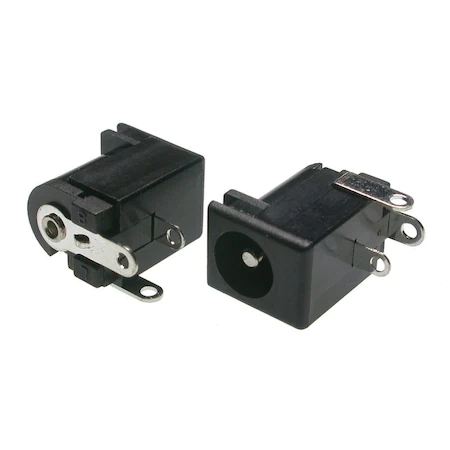

ben ciddiyim. otomatik switch lazım değil ki bize. Zaten harici 5V izole adaptörle kullanmak mantıklı. Harici adaptör takılınca host tarftan alınan USB gücü mekanik olarak kesilir.
bunu mekanik olarak yapacaksak röle ile yapalım derim.
harici besleme yapmamız gerektiği zaman üstünde jack olan bir 5V adaptör dışında alternatifimiz olmaz.
Ama bu kurulan 2 c soketli düzeni bozmadan DC-IN'den beslendiğinde röle çekerek gücü DC IN tarafına transfer yapacak DC-IN ayrıldığında röle bırakıp zabit usb'ye dönecek.
transistör veya power swtich ile de yapabiliriz bunu.
Bu bence bizim işimizi çözecek.
Bu power swtich 'active high' çalışıyor.
İlave besleme geldiği an PC-USB voltajı ayrılacak.
