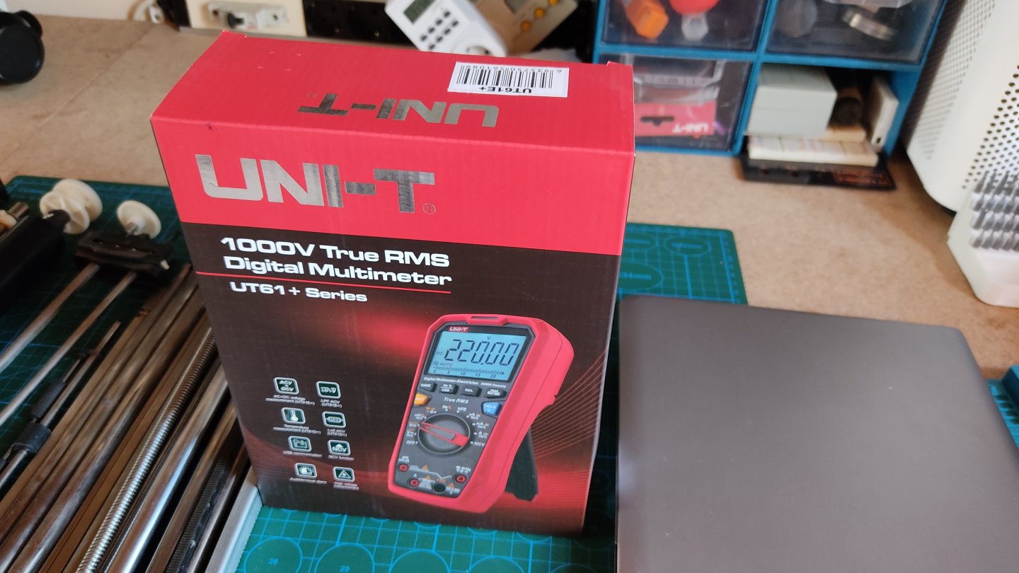

Şu konuda bahsettiğim gibi kapanma ile birlikte garip bir durum yaşadım ve tedarik sürecim 2 ay sürdü. Sonuçta Uni-Trend'in UT61E+ model ölçü aleti elime ulaştı.
UT61E modelini de 2-3 sene kullanmış biri olarak fiziksel olarak güzel iyileştirmeler yapıldığını hemen hissediyorsunuz.

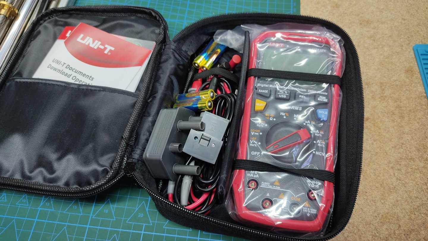

Aksesuar olarak da UT61E'ye göre çanta , normal prob yerine altın kaplama ve seri kablo yerine USB kablo gibi fazlalıklarla geliyor.
İlk izlenimim oldukça iyi ve kesinlikle tavsiye edebileceğim bir ürün. Kutu açılım fotoğraflarını paylaşıyıyorum, merak ettikleriniz olursa memnuniyetle cevaplarım.

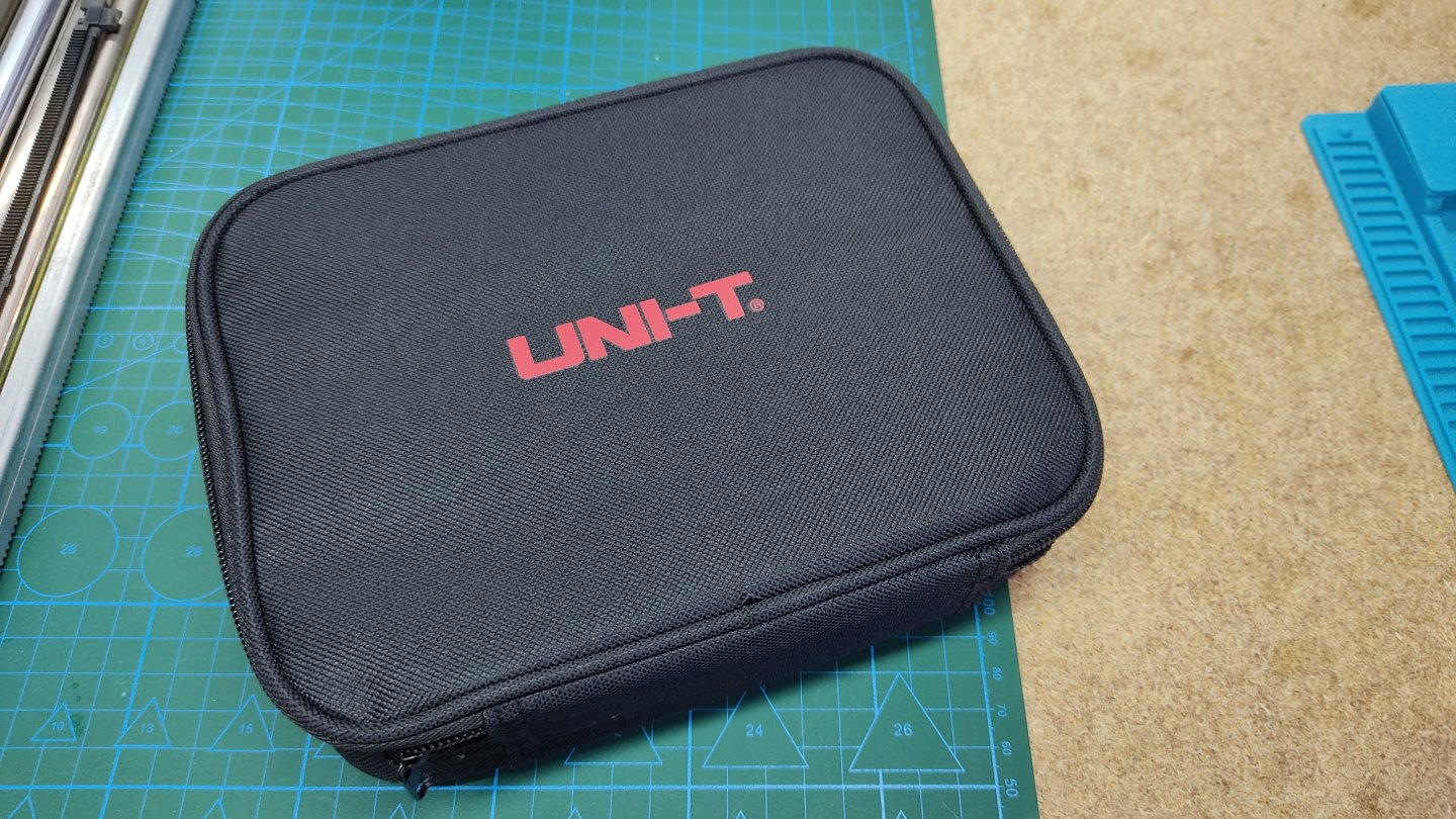

Kutuyu açtığınızda aşağıdaki gibi bir çanta çıkıyor.

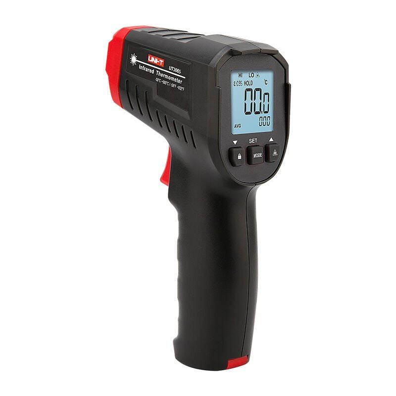

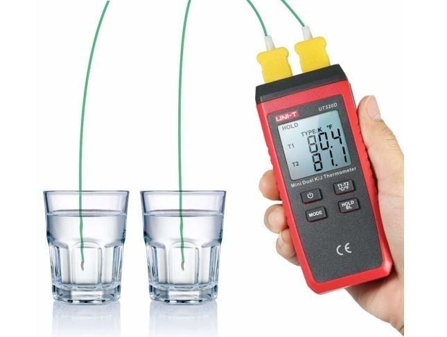

Merhabalar konuyu hortlatmak gibi olacak ustamlarım ama tavsiye üzerine ut61e+ aldım güzel cihaz aslında ama ısı ölçme lazım oldu fakat bunda yok bunu nasıl halledebilirim acaba ucuz bir multimetre daha mı almam gerekiyor?
Verdiğim linkteki cihazlara bakabilirsin, kendim ut306s kullanıyorum, işimi görüyor.
teşekkür ederim ustam da üflemeli havyayı kalibre edecem ucuz bir ısı ölçme özelliği olan multimetre baktım hani tekrardan para vermemek için evde bir çözüm üretebilir miyim dicektim

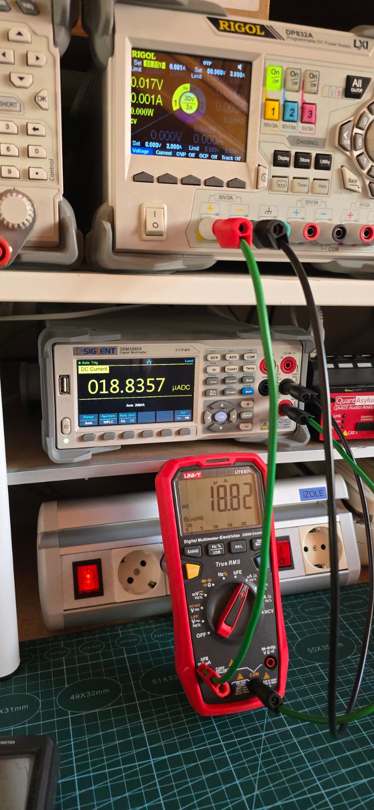

Bir üyenin özel mesajla bana sorduğu µA modundaki ölçüme ilişkin görseli buraya da ekliyorum.
