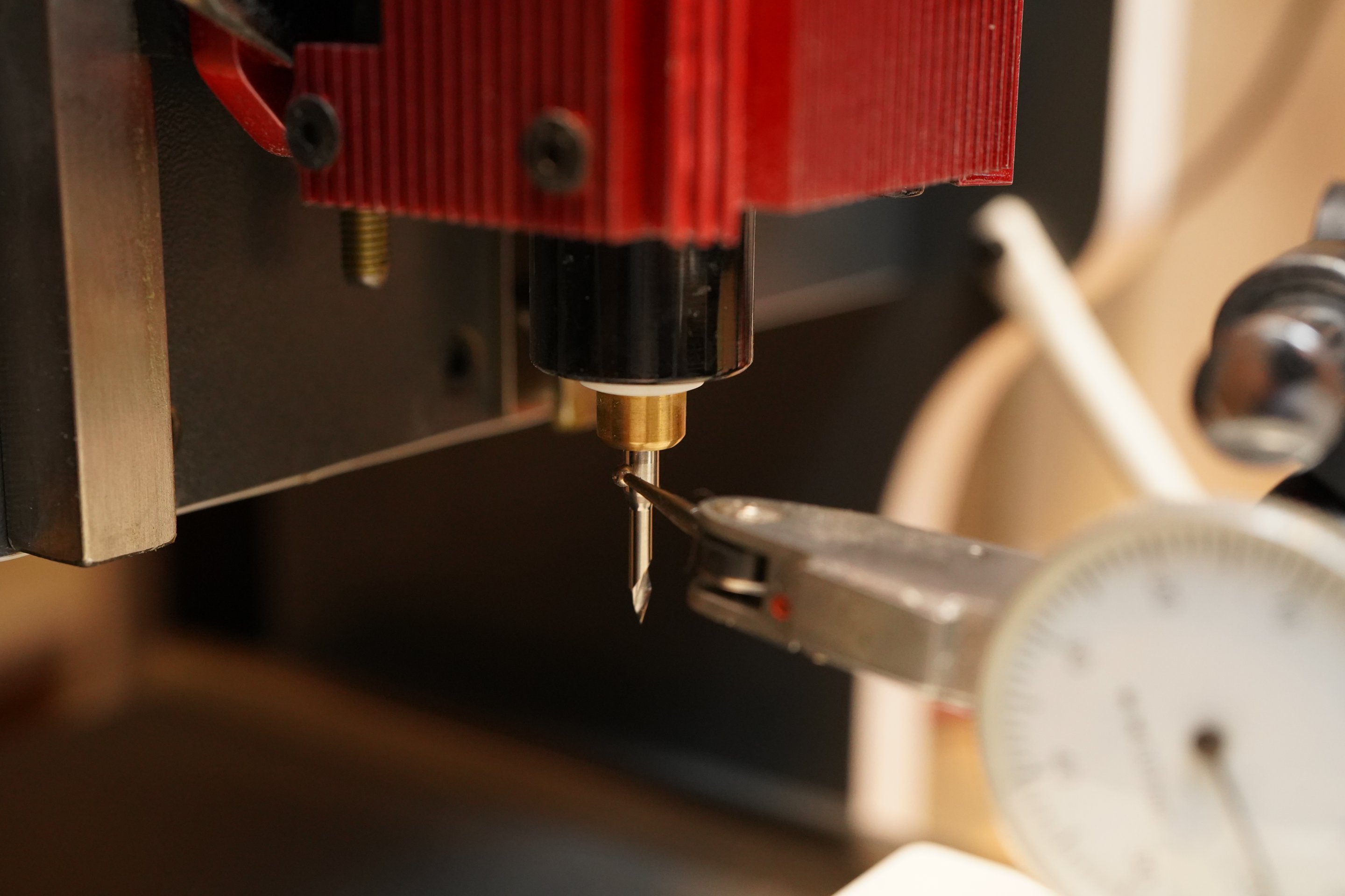

@taydin Hocam, NT40 tutucu sistemi şpindle'lı makinanın yanında mutlaka fare kuyruğu kumparator olmalı. :)
Wegstr'de, freze ucu takılıyken, bu kumparatorla freze gövdesinde salgı ölçme şansınız var mı acaba?
Çok merak ettim. :)
Şimdi salgı ölçümünü yaptım. 0.01 mm den biraz fazla salgı var. birkaç ölçüm yapıp ortalamasını alacak olursam 0.012 mm gibi bir salgı çıkar.
41413 eklentisine bak
Çok ilginç, acaba setskurun olduğu yerin yuvasında egzantriklik mi var bakabilir misiniz? belki de setskur sıkıldığı zaman salgı yapmaması için egzantrik işlemişlerdir
Evet öyledir muhtemelen. Ama gözle görülecek bir egzantriklik yoktur, çünkü setskuru gevşetip ucu geçirirsem, daha ucu sıkmadan bile boşluk çok az. Belli makul bir tork ile sıkılınca minimum salgı olacak şekilde yapılmıştır.
Ama imalatta spesifik olarak egzantrik işlediklerini sanmam. Merkezden işleyip, sonra farklı yönemlerle egzantrikliği veriyorlardır.
