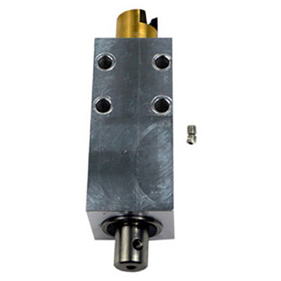

bu da roland model mdx masa üstü cnclerin spindle kafası. bunda da setskur var. 6 mm saplı uçlar çok boşluksuz geçiyor. tabi bu aletin hedefi hiçbir zaman 0.01mm hassasiyet değil.
motorun miline V şeklinde ve pirinç malzeme ile çok az boşluklu bir plastik parça takılmış. o pirinç mlzemenin içinde bir de lastik aparat var.
motordan gelen vibrasyonu tutucuya aktarmıyor.
Super. Bu teknigi gecmiste dremel tarzi bir el aletinde de gormustum. Cok ufak eksenel kacikliklari da kompanze ediyor diye dusundum bir nevi lastik takozlu kaplin gibi.
Mil delik toleransı H6 kabul etsek,
freze ucların gövde toleransları da h6:
H6 için delik tolerans tablosu
H6 (6mm kadar) 0.0 ile +0.008 mm arası
h6 (6mm kadar) 0.0 ile -0.008 mm arası
Roland için boşluk 0.0 ile 0.016 mm arası olur.
Eğer mil deliği daha hassas yapılmışsa maksimum boşluk daha az olur.
Boşluk az olunca ucun takılması zor oluyor tabii.
kayışlı sisteme göre daha basit bir alternatif. ama yüksek güçlü modellerinde kayış var.
