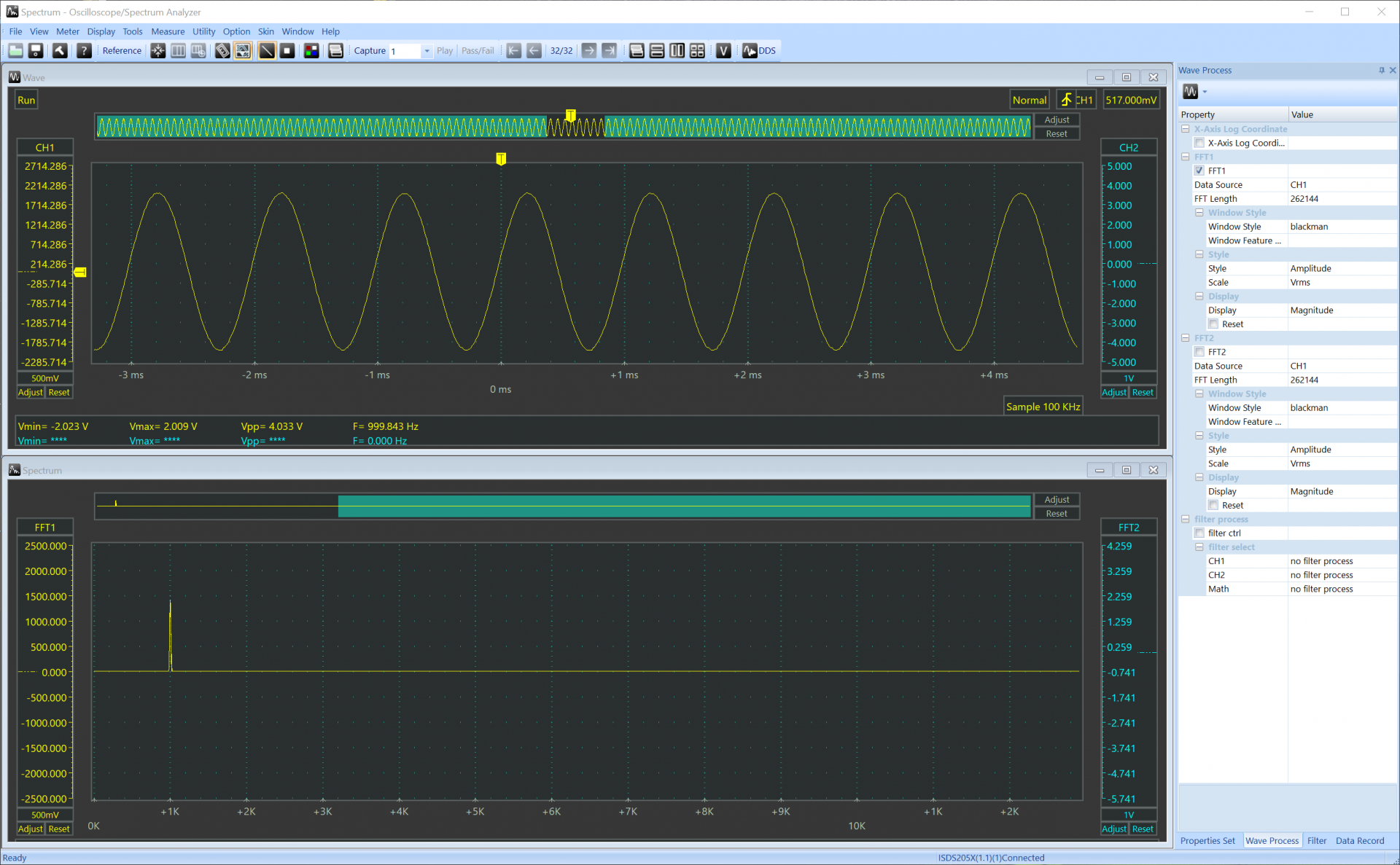

Senin osiloskopta spektrum analiz var mıydı?
Böyle bir şey var ama sadece programda mı var, cihazda da var mı bilmiyorum. Nasıl anlarız?
Ooo tamam spektrum da var. Spektrumu aktif hale getir ve 1 kHz dışındaki frekans bileşenlerini minimuma indirmeye çalış. Aşağıdaki kadar ideal bir sonuç elde edemeyebilirsin, önemli olan olabilecek en aza indirmek.
Üst çok sivri alt çok küt. Paylaştırmaya çalış alt ve üst arasında.
18323 eklentisine bak
Abi Ustü kıssamda alta etki etmiyor.
Altında en sivri hali o. Daha sivrilmiyor. Potlar ile alakası olabilir.
İkisinin eşitlenmiş hali de senin Distorsiyon ayarı yap" demeden önceki hali.

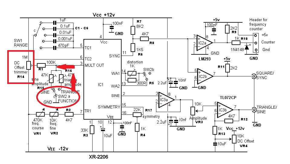

Sinüs için ayarlama yaptıktan sonra üçgene geçtim. Üçgen tarafında taşma olmuş. Potların hepsi ortak kullanım olduğu için hangisini ayarlasam ötekine etki edecek. Şimdi Üçgeni biraz daha kırpacağım tepelerden. Muhtemelen dün sinüste sivrilttiğim uçlar tekrar oval olacak.
Belki tasarımla biraz uğraşıp her dalga boyu için ayrı trimpot kunulabilir.
Evet Sinüs tarafını eşitleyince üçgen tarafında mask ve min değerleri arasında 1v fark oluyor.
Eğer üçgen tarafını eşitlersem bu seferde sinüs tarafında çok daha beter bir sonuç çıkıyor. Bir taraf değer göstermezken diğer taraf da 1v'a kadar düşüyor. Bu sorunun üstesinden gelmenin tek yolu R14 1M trimpotu her iki kanal için de ayrı ayrı koymak. Bunu yapabilir miyiz @taydin abi?
Yaparız yav.
R15'e ayrı, R16 ya ayrı trimpot koyarız.
Zaten Sinüs ve Üçgen arasında geçiş yaptığımız bir anahtar var. O anahtarada İki kablo daha çeker, XR2206'nın 3 numaralı bacağına R15 yada R16 yı göndertiriz oldu bitti. Bak yine level atladım gördün mü? Kendi başıma şemada değişiklik yapabildim. :katil2:

Swich'e iki ekstra kablo çekmeyede gerek kalmadı. Aşağıyı direk GND ye bağlayıp Switch'i üst kısma bağlarsam bir taşla iki kuş vurmuş oluyorum. Hem Trimpotları ayırmış olurum hemde anahtarlama yine tek olur.

Offset ayarı hem sinüs hem üçgen için ortak çalışması lazım. Sen herhalde distorsiyon ayarını diyorsun. Onu ayırabilirsin.
Hayır abi distorsiyon değil offset.
DC Offset ile -v ile +v'u dengeliyoruz ya. İşte onu sinüs için yapınca üçgen bozuluyor, üçgen için yapınca sinüs bozuluyor.
Bende tasarıma sinüs için ayrı, üçgen için ayrı trimpot koydum. Böylece ikisini ayrı ayrı ayarlayabileceğim. Tasarıma bakınca bir sakınca göremiyorum.
