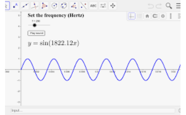

Şöyle bir sinyal görmen lazım:

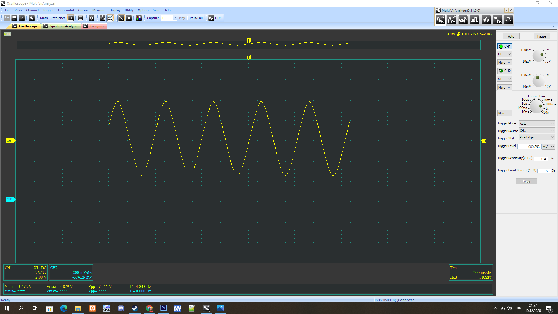

Abi Switchdeki 3'lü kabloyu yanlış bağlamışız. 2 Trimpot ayrı ayrı toprağa gideceğine birbirine kısa devre etmişiz. Şimdi Düzelttim Birazda ayar çektim. Durum aşağıdaki gibi.
6494 eklentisine bak
Tamam şimdi sinüse benziyor :)

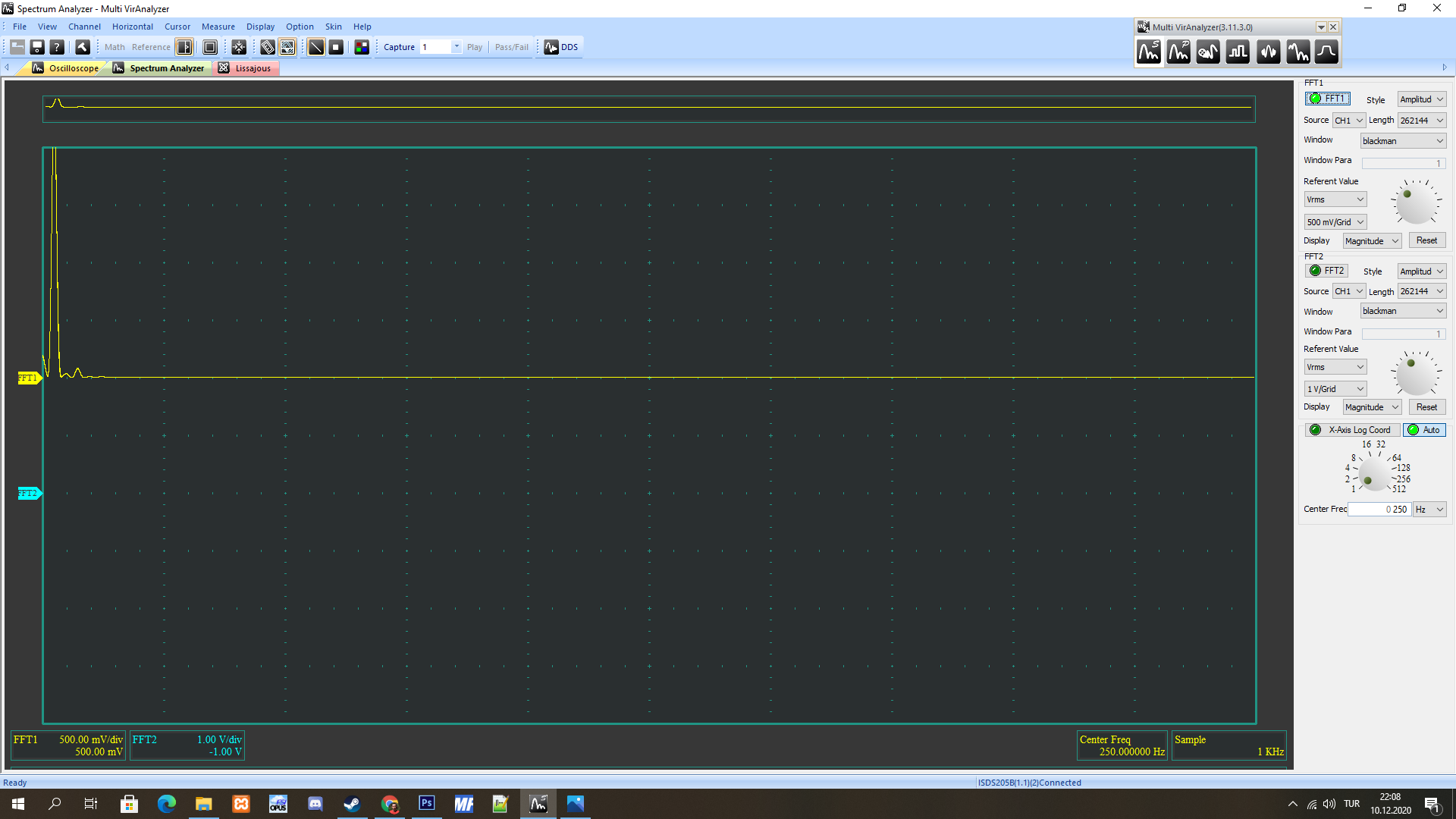

Şimdi spektrum analizör sayfasına bak bakalım. Tek bir kazık görene kadar "distortion" trimpotunu ayarla.

Bir de frekansı 1 kHz yap. Şu anda 5 Hz üretiyorsun.
1 kHz yaptım abi ama 22 kHz kademesinde yaptım ancak. Önceki 2 kHz kademesinde 400 den yukarı çıkamadım. Sanırım dc offset opamp!i takılı olmadığında gücü yetmiyor. Neyse abi şu resme göre bir daha tarif eder misin?
Şimdi benim sinyal jeneratör ile 1 kHz 2 Vpp sinüs üretip görüntüledim. Aynı ayarları deneyebilirsin.
Eğer spektrumun 0 noktasında bir pik varsa, bunun sebebi sinüsün bir DC bileşeninin olmasındandır. Bu durumda "symmetry" ayarı ile bunu ortadan kaldırman lazım. Onun dışındaki yerlerdeki pikler harmonik distorsiyondur ve "distortion" ayarı ile olabildiğince ortadan kaldırmaya çalış.
