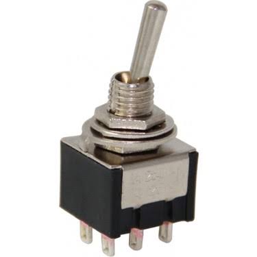

Buna çiftli bağlaman gerekiyor. a ve b kanalları demiş.
Yok. O elindeki mavi switch sadece SW2a ya bağlansın. SW2b için ayrı bir switch kullanabilirsin. Veya tek kollu çift switch bulursan da olur.
Ben şemayı inceleyince gayet iyi anladım ama switch ile tam koordine edemedim. Sanırım sizin dediğiniz şu;

Bu durumda da şu soru takıldı aklıma. Switch b boş konumda iken switch a hangi pozisyonda olacak. Gerçi ikiside 47k trimpota bağlı. Biz neye ayarlarsak ona göre hareket edecek. Kafam karıştı yine :D

Tam düzeni incelemedim ama şöyle bir şey olacak, çıkışı sinüs ayarladığında WA1 - WA2 devreye girecek. Üçgen olduğunda açık konumda olacak.
Evet aynen. orta uç ortak, dış uçlar da kontaktlar. Yani şemadaki okun arkası ortak uç, okun önü de sağ ve sol kontaktlar.

Triangle dediği üçgen sanırım. Ama bu triangle konumu 2 kademe. Yani switchi sinüse aldığımızda da devrede almadığımızda da devrede. Burada tek ayrım 2 farklı 47k trimpotu neye göre ayarlayacağız?

Evet triangle üçgen sinyal demek. Sinüs ve üçgen dalga aynı çıkıştan, kare dalga ikinci bir çıkıştan veriliyor. Nasıl aynı anda devrede? Sinüs ve Üçgen dalga arasında geçiş yaptığında THD için kullanılan 14 numaralı bacağa paralel bağlı 300ohm ve 1K potu devreden kaldırmış oluyorsun.

Sanırım olması gereken bu resimdeki gibi.
Şimdi duruma bakacak olursak;
Switch yukarıda iken yeşil(ortak uç) ve turuncu, sw-a için kapalı devre oluyor. Bu durumda şemadaki R15 dediği 47K trimpota ayarlanan değer devreye veriliyor. Sw-b ise açık devre kaldığından herhangi bir fonksiyonu yok. Diyelim ki bu durumda Cihaz triangle olarak çalışıyor.
Switch'i aşağı indirdiğimizde yeşil(ortak uç) ve kırmızı kapalı devre oluyor. Bu durumda R16 dediği 47K diğer trimpota ayarlanan değer devreye giriyor. Ama şimdi switch bu konumda olunca siyah ile siyah ta kapalı devre oldu ve sw-b de devreye girdi. Şimdi sw-a da, sw-b de devrede.

Baya yaklaştın :D Dış siyahı diğer dış uca bağladınmı tamamdır. Şemadaki anahtar pozisyonlarını senkron düşüneceksin. Biri sola bakıyorsa diğeri de sola bakmalı.
Aslında elinde tekli anahtar varsa SWb'ye de bağlasan yeterli olur. Diğer tarafta tek pot ile anahtarsız kullanman yeterli. Bunun olayı sinüs sinyale geçtiğinde üçgen sinyal kazanç ayarlarının korunması ya da tam tersinde sinüs sinyal ayarının korunması. Tabi şemaya uygun yaparsan daha da iyi olur.

Abi dış siyahı anahtarın dış ucuna bağlamaktan bahsediyorsan o zaman switch'in iki konumunda da sw-b açık devre olur diye düşünüyorum :D

Yav switch'in dış ucuna bağladığın siyah varya, onu diğer dış uca taşıyacaksın :)

O zaman da yeşil ile turuncu kapalı devre oluyor(yani sw-a aktif oluyor) ve sw-b de aktif oluyor. İki sw de her halukarda aktif oluyor. Oradaki ayrıntıyı kaçırıyorum ben.
Bak senin renklere göre yaptım:
