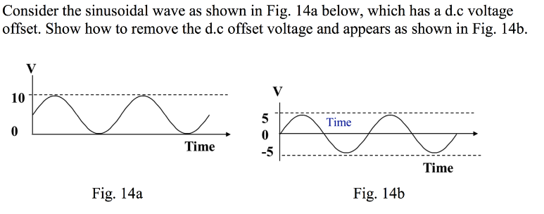

DC offsetin yaptığı şey, sinüse bir DC bileşen eklemek. Mesela aşağıdaki grafiğe bak. Sağdaki sinyal standart sinüs. Hem eksiye iniyor hem artıya çıkıyor. Yani X eksenine göre simetrik. Ama soldaki sinyalde +5 V luk DC offset var, bütün sinüs grafiği +5 V yukarı kaymış durumda. Senin de tam olarak bunu görmen lazım DC offset ayarı ile oynayınca.
Şimdilik DC offset de ortada olsun.
