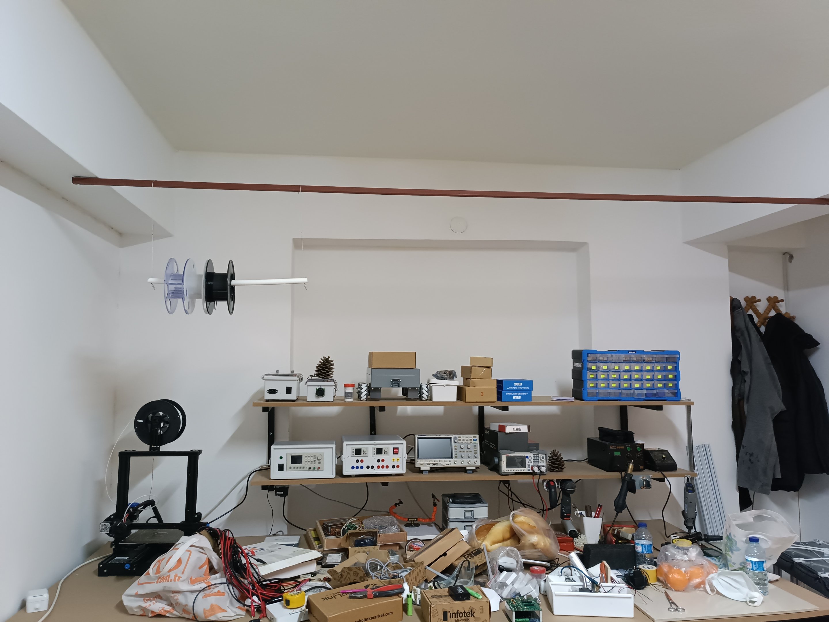

Kaçak akım rölesini daha önce kullanmamıştım. Viko 25A - 300mA
Fiyat olarak 12$ civarında. Legrand, Schneider, Siemens gibi daha bilindik markalar ise 20$ civarında.
Kaçak akım rölesini test için toprak ile nötr hattı kısadevre ettim. İki testte de kaçak akım attı. 300mA yüksek mi bilmiyorum ama genel olarak bu değer kullanılıyor.
Çalışma masasının yanında masanın enerjisini kontrol etmek için iki şalter koydum. Çalışma masasına geçince birini açınca masa + bilgisayara enerji sağlıyor.
İkinci şalter ise sürekli açık bırakabileceğim Raspberry Pi, modem/wifi gibi 7/24 açık olabilecek cihazlar için kullanmayı düşünüyorum.
Alternatif öneri varsa alabilirim.
300mA yüksek. 30mA olmalı. Yapılmak istenilen koruma insan hayatı ise standart 30mA kullanılmalı.
300mA ile yangından korunulur, ekipman korunulur. İnsan hayatı ise amaç 30mA olan tercih edilmeli çünkü 300de kesin ölmüş iken 30da ölme ihtimaliniz çok daha düşük
Kaçak akımı yerine taktım. Çıkarıp geri göndermem etik olmaz. Yenisini alacak durum da (diğer ihtiyaçlardan dolayı) şu anda mümkün değil. 1-2 ay duygusal olarak toparlanana kadar bekleyecek.
İlerde bunu sayaç girişine alırsınız çıkışına da 30mA takarsiniz hem tesisatı hem de canınızı korumuş olursunuz.
