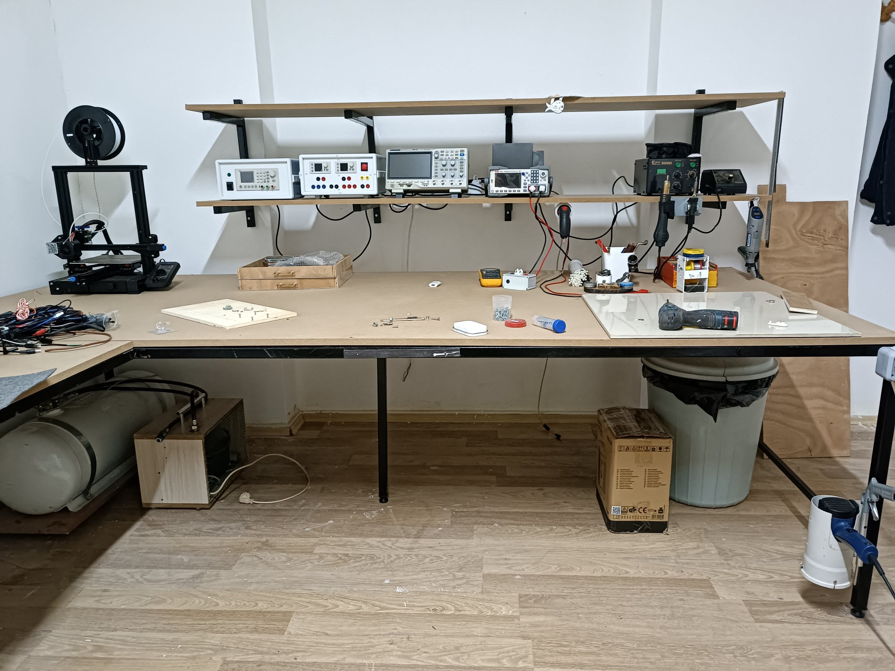

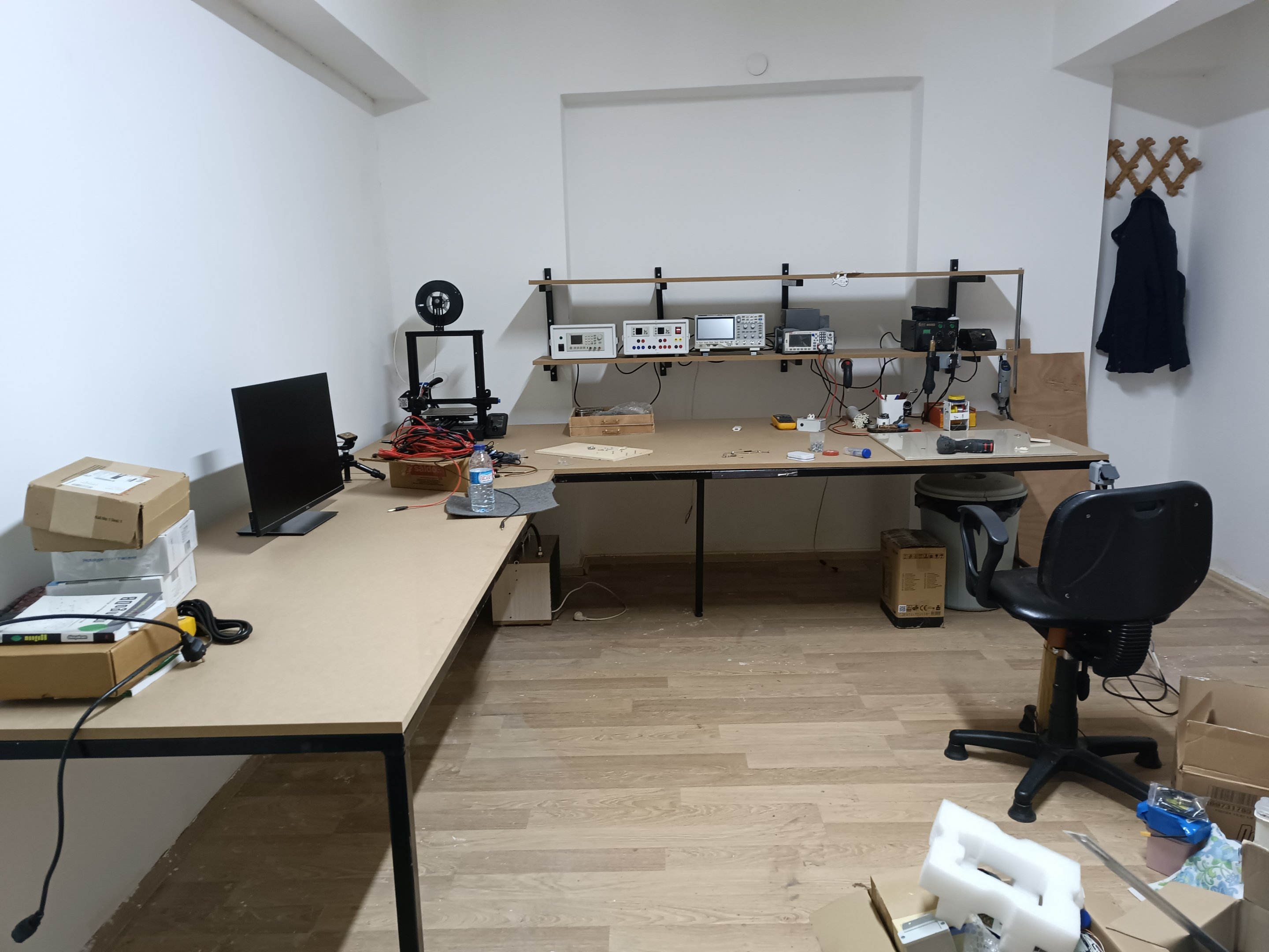

Yerleşimi tamamlamadan önce 90cm olan diğer masa ile değiştirsem mi diye düşünüyorum. 210cm mdf tabağı tam ortadan bölüp 2 tane 105cm masa yapsam şahane olacakmış. 90cm küçük 120 ise biraz büyük :facepalm1: :facepalm1:
Diğer taraftan masa üstüne örtecek bir malzeme araştırdım sanayide. Aynı malzeme için biri 120₺/m² diğeri 180₺/m² fiyat verdi. Tır konteynerlerde kullanılan branda. Polyester branda deniyormuş. İkisinde de kazıklanıyorum diye hissettim ama şimdilik sipariş vermedim.
Beyaz yada gri polyester brandayı 3 masa için de almayı düşünüyorum.
Diğer taraftan süzme elektrik sayacı takıcam. En son aldığım sayaç 40₺ idi. Malzemeci Majel monofaze için 540₺ fiyat verdi.
30-35m kadar cat6 kablo ile ya modemi depoya indirip cat6 ile eve çıkarıcam yada evden aşağı indiricem. Hangisi mantıklı şu anda bilemedim. Modemin evde olması ve deponun ihtiyaç halinde açılması daha mantıklı gibi.

Oto polyester branda bizim islerde olmaz ki. Isiya dayanikli degil. PVC 210C'de erir. Ayrica kaplamayi yapistirmak icin kullanilacak yapistiricinin da yuksek sicakliklara dayanmasi gerekli. Baliye sicak havayi tutunca alev aliyor.
Çalıştığım alanda 60cm x 60cm fayans var. 7-8 yıldır kullanıyorum. Hem kesip biçme hem de sıcak olayına dayanıklı. Branda sadece görüntüyü kurtarmak ve sıvı temasında deformasyonu engellemek için
Hatta aynı renk (malum sarı) bulabilirsem 60cm x 120cm olanını almak istiyorum. Ne yeşil kesim matı ne de silikon örtü. Bence fayans en temizi.
Şu anda masada elektrik ve internet yok. Normalde 2 tane şartel kullanıyorum. Biri modeme ve ikinci şartele enerji sağlıyor. İkinci şartel ise masayı aç/kağa yapıyordu. Buna ek bir de kaçak akım rölesi eklemeyi düşünüyorum.

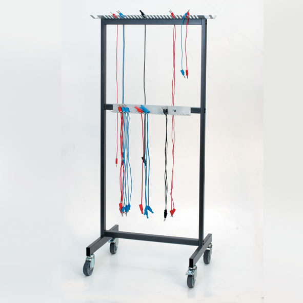

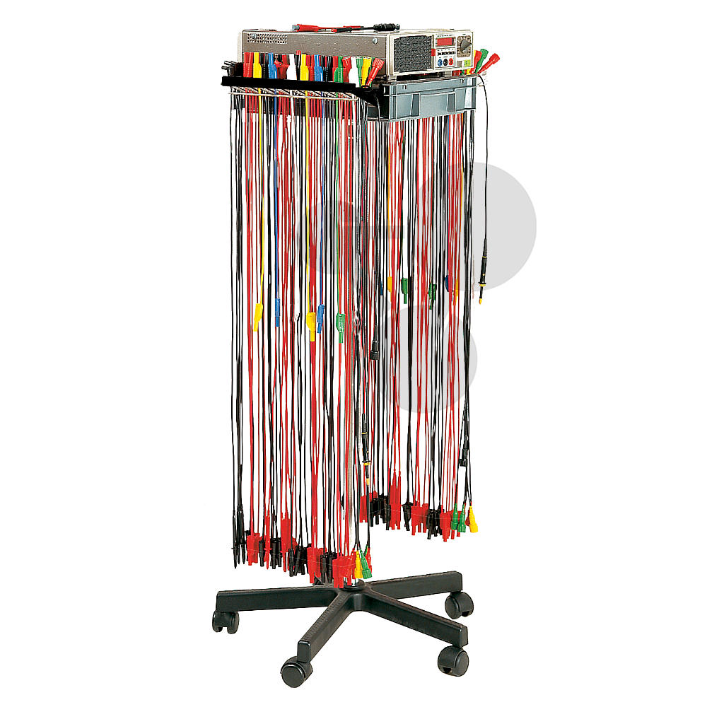

@fide, olmazsa olmaz bir detayı hatırlatayım: Cihaz ve testler için kullanacağın her türlü kablonun organizasyonunu da şimdiden düşünmelisin.
Bereket, yerin geniş olduğu için farklı çözümlere de yönelebilirsin. Mesela uyarlanmış teleskopik elbise askısı olabilir. Duvara sabitlenmiş bir askı da olabilir. En önemlisi, kablolarını eğmeden, bükmeden ve doğrudan güneş ışığına maruz bırakmadan saklayabilmelisin.
Benim senin gibi bir yerim olsa, aşağıdaki konuda da bahsettiğim gibi teleskopik elbise askısından bir çözüm üretirdim. Askı yerine yapacağın bir eklenti ile kabloları doğrudan sarkıtabilirsin. Üstelik masalar arasında taşıman da kolay olur.
Bu arada şunu da ekleyeyim. Ben duvardaki kabloları zamanla çekmecelere taşıdım. Bir süre sonra tam ortasından bükülmüş şekilde bir form kazanıyorlar. Çirkin ve istediğim gibi değil ama bu şekilde saklamak daha verimli görünüyor.

Denemedigim icin ya da masa uygulamasi gormedigim icin bir yorum yapamayacagim fakat polyester boyalari masa ustu boyama icin dusunebilirsin.
Garajlarda zeminleri boyuyorlar ustunden araclar yayalar gelip geciyor.
Fayans guzel fakat kirilma riski var. Bir zamanlar elektronik calisma masamin ustunu kaplayacak sekilde 4 mm cam kestirmistim.
1 sene olmadan catlattim.
