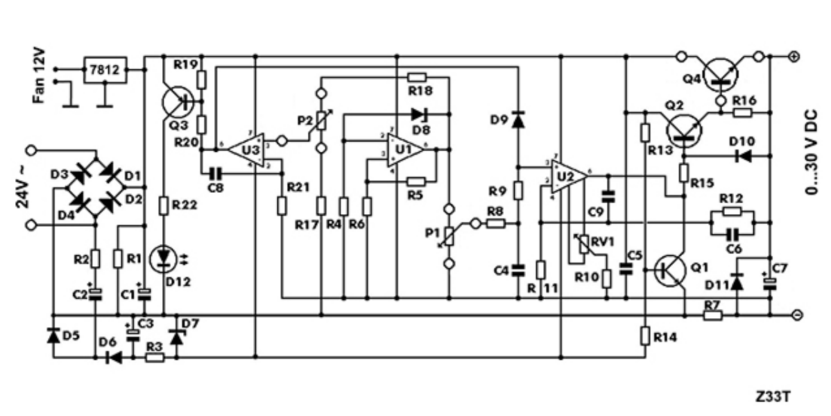

70mA diye yuvarlasak, sanki birazcık fazla. Devredeki bütün komponentlerin yönünü ve değerleri doğru diye kontrol ettiniz değil mi? Isındığını söylediğiniz direnç sanki negatif besleme üretilen hat üstünde gibi, entegre yuvasından opampları sökebilir misiniz tek tek. 3 ü de yokken bir bakın sıkıntı var mı sonra sırasıyla opampları ekleyip kontrol edin
60mA çıktı akım 3 entegreyide birden sökünce, değişen pek bir şey yok.
Devreye çok aşina değilim ama lehimlerken bir yerler birleşmiş olabilir mi? Entegreler çıktıktan sonda 60mA çekmemeli
Sen eniyisi alttan ve üstten net bir fotoğraf at. Bir göz kontrolü yapalım.

En sağdaki opampın üzerindeki transistörün yönü doğru mu?

@coder tüm opampleri sök. Oradaki 7824 lineer regülatörü de sök. Sonra da devreye giren AC voltajı ölç. Sonra ana blok kondansatör C1 uçlarındaki voltajı ölç. Sonra da D7 uçlarındaki voltajı ölç.
Genel olarak sadece bir noktadaki voltaj istenirse, aksi belirtilmediği takdirde bu voltaj şaseye göredir. Bu devrenin şasesi de C1 in negatif ucu.

Boşta akım çeken sadece R1 var. 16 mA gibi bir akım çeker. opamp'ler ve 7824 lineer regülatör çıkınca geri kalan herşey normal ise başka akım çeken birşey kalmıyor gibi.
Eğer Regülatör devre çıkışındaki Voltaj ve akım ayarları yükte normal çalışıyorsa;
Bu devrede arızalanmış Parça yok gibi.
Bence o ısınan direnci, 1.5 -2 katı daha yüksek değerli olan ile değiştirin. O bölgede OpAmplara 5 volt negatif besleme için zener diyot var. Sizin trafo AC voltajı üst sınırda olduğu için O dirençte ısınma meydana geliyor.

Sorun, 24 volt ve bu voltaj AC Köprü çıkışında 38 volt dc olarak Karta geliyor. Yani regüle kartı üst sınır voltajda çalışıyor .Karttaki köprü diyot çıkışındaki büyük elektrolitik kapasitörün bacaklarındaki voltajı ölçerek bunu görebilirsiniz.

C1 voltajı: 35V
D7 voltajı: 5V
Çıkış 0 ile 26 küsür volt arası ayarlabiliyormuş. Belkide herşey normaldir. Trafo ile beslerken çıkışta 30 volt görebilmek için yapılması gereken sadece trimpot ile oynamak olabilir.
C1 voltajı fazla yüksek ... Trafodan 24 VAC nin üzerinde bir voltaj geliyor herhalde. +35V +Vcc, -5.1V -Vcc, opamp'ler 41 V görüyor ... İyileştirme ile ilgili bazı modifikasyonları yapmamız gerekecek gibi duruyor.
Trafodan 24.930 VAC civarı voltaj geliyor
