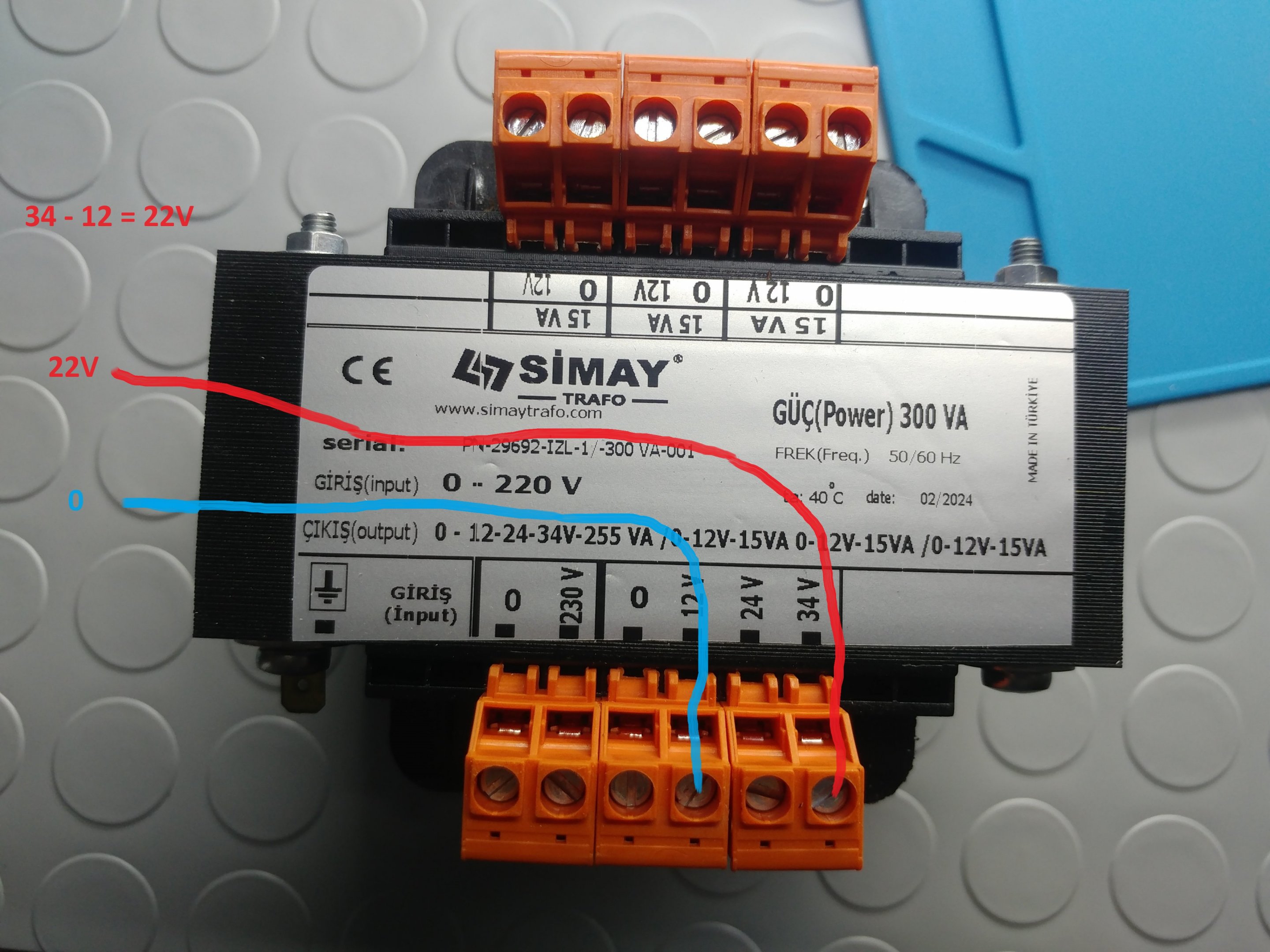

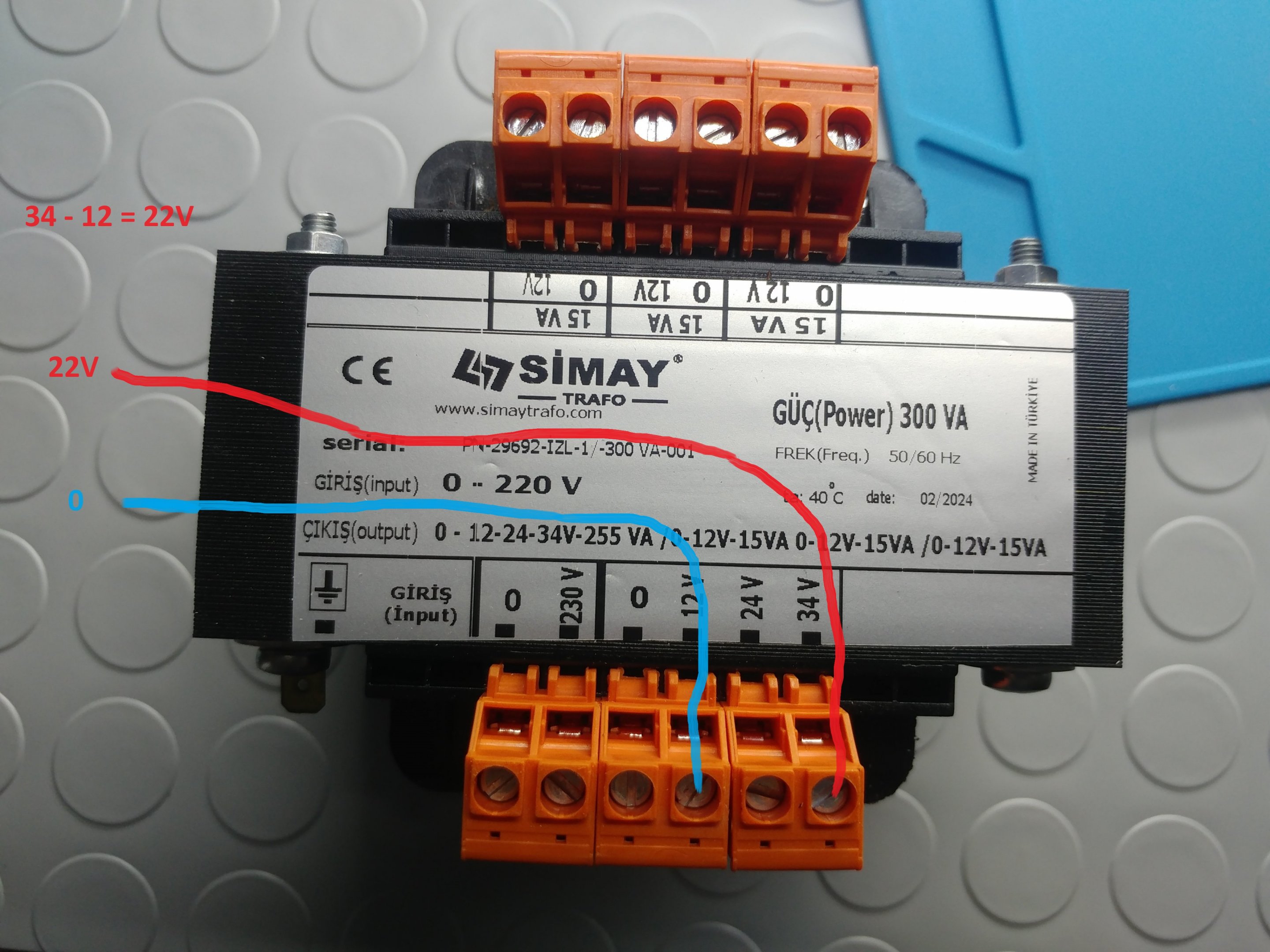

Yeni güç kaynağı projesi.
Sadece 12vac ve 34vac alıyoruz ve bu ikisini devreye bağlayınca 22vac yapacak, trafodaki 0vac çıkışı kullanmayacağız yani burada.
Aynen.
Farklı bir örnek vereyim de belki anlamayan olur.
34km'lik bir yola çıktın. 12km yürüdün ve yoruldun. bir kaç gün dinlendin. Yeniden yola koyulmaya karar verdin. Ne yapıyorsun 12'nci km den başlıyorsun. Ama aslında bir nevi 0 dan başlıyorsun. Bulunduğun yerden hedefine varman da 22km sürecek. Bunu kendim gibi zor anlayanlar için yazdım. Aklı selimler üstüne alınmasın. :)
Aynı sekonderdeki 12 VAC ile 34 VAC yi birleştirince 21.820 VAC oldu.
Devreye giriş voltajı 21.820 VAC olunca C1 üzerinden 5-6 DCV gibi bir değer azalması oldu.
Kondansatör C1 voltajı 29.631 DCV oldu.
D7 diyottaki voltaj 5.1 V seviyelerinde.

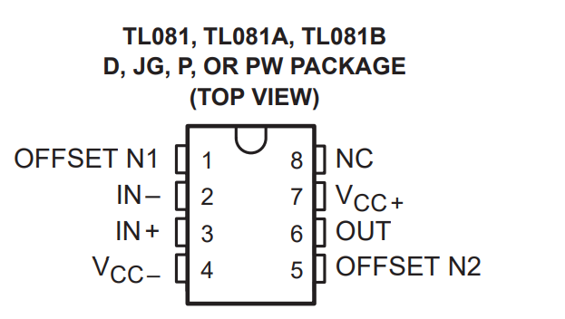

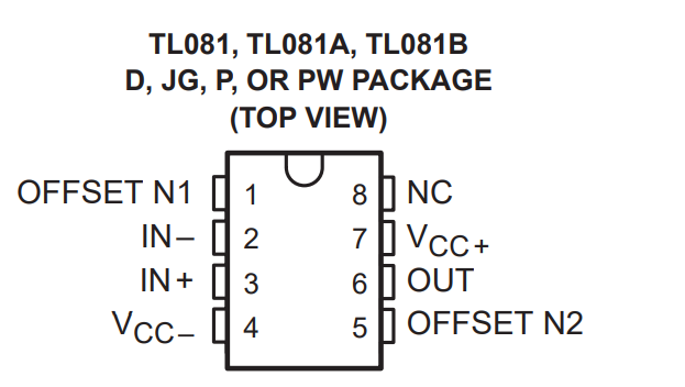

Şimdi sadece U1 i tak. Çıkışında neredeyse hiç kıpardamayan bir voltaj görmen lazım. Yanlış hatırlamıyorsam 10 V a yakın idi.
Hayır U1 çıkışında.
6 ve 4 nolu bacaklardan 10.090 V ölçtüm.
10.090 V ve 10.092 V arasında gidip geliyor.
