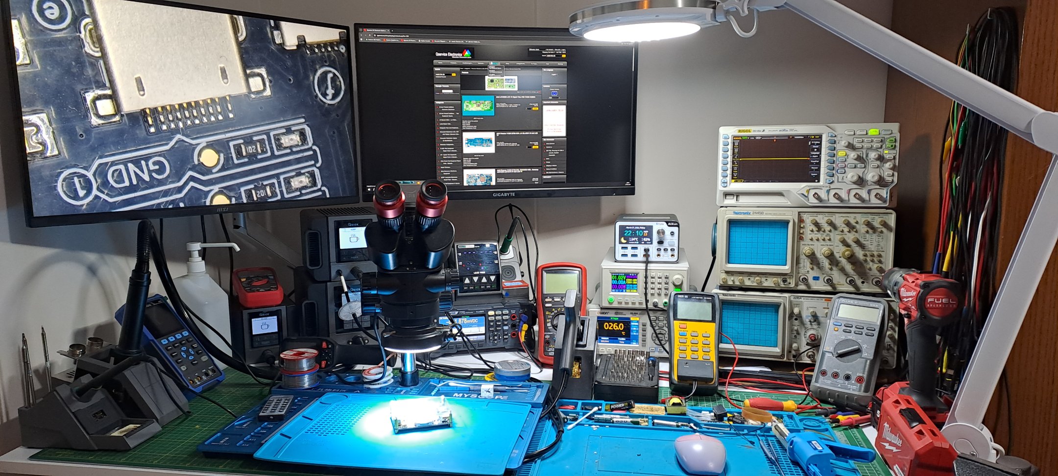

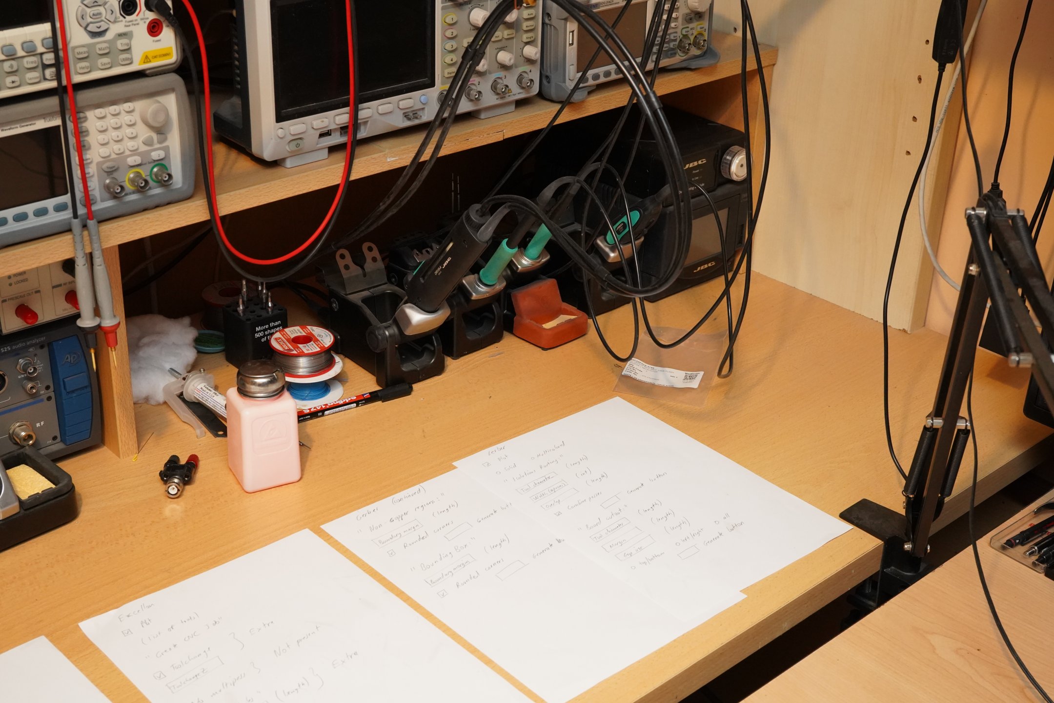

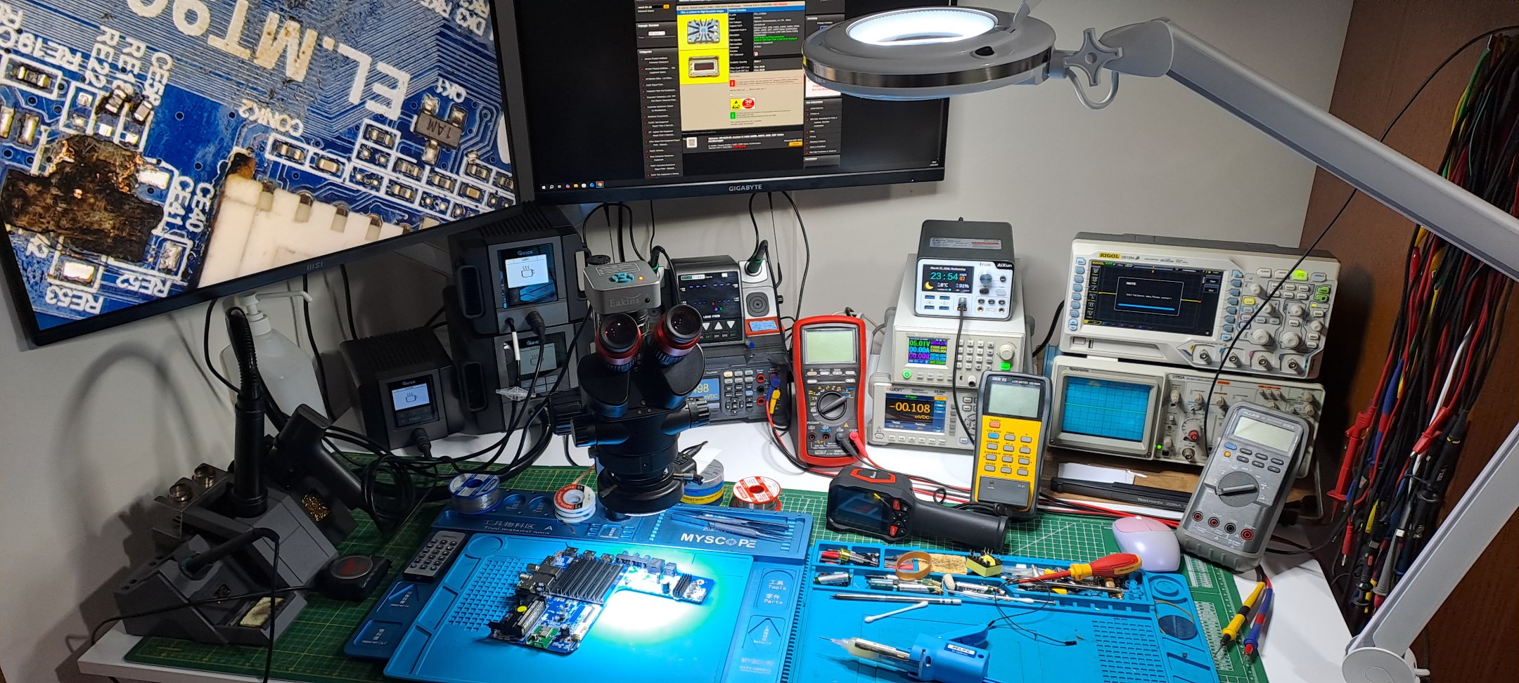

Yeni masa düzenim.

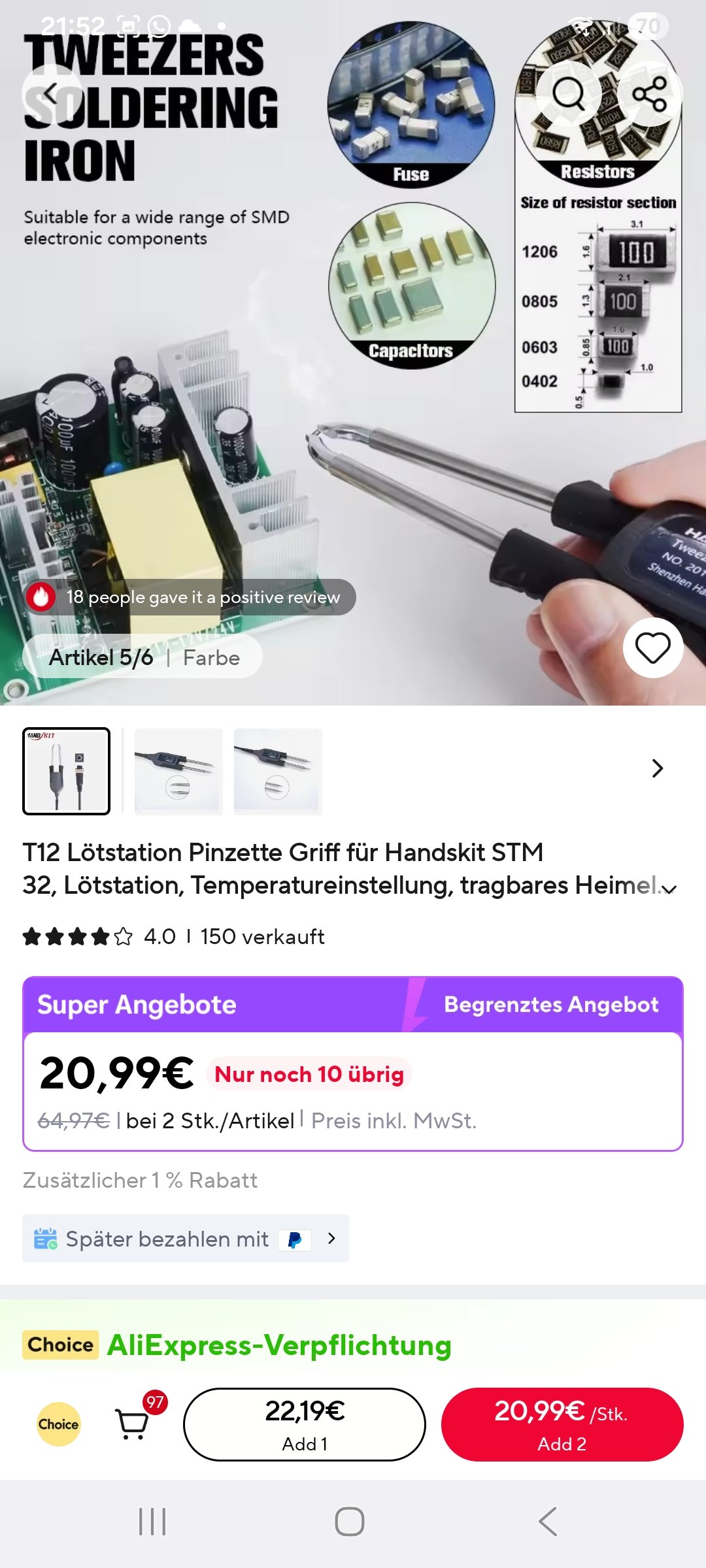

Eğer Türkiye'de isen doğrudan alamazsın. Listelenmiyor bile. Örnek ürünün görselini ekleyeyim.
47391 eklentisine bak
Evet Türkiye'deyim. Ürünleri aliexpress'te buldum . Malum durumlardan dolayı satın aldığım ürünü Almanya'ya gönderiyorum sonra oradan bana geliyor. Jbc cımbız söylediğiniz gibi perpaexpo da var.
Teşekkür ederim.

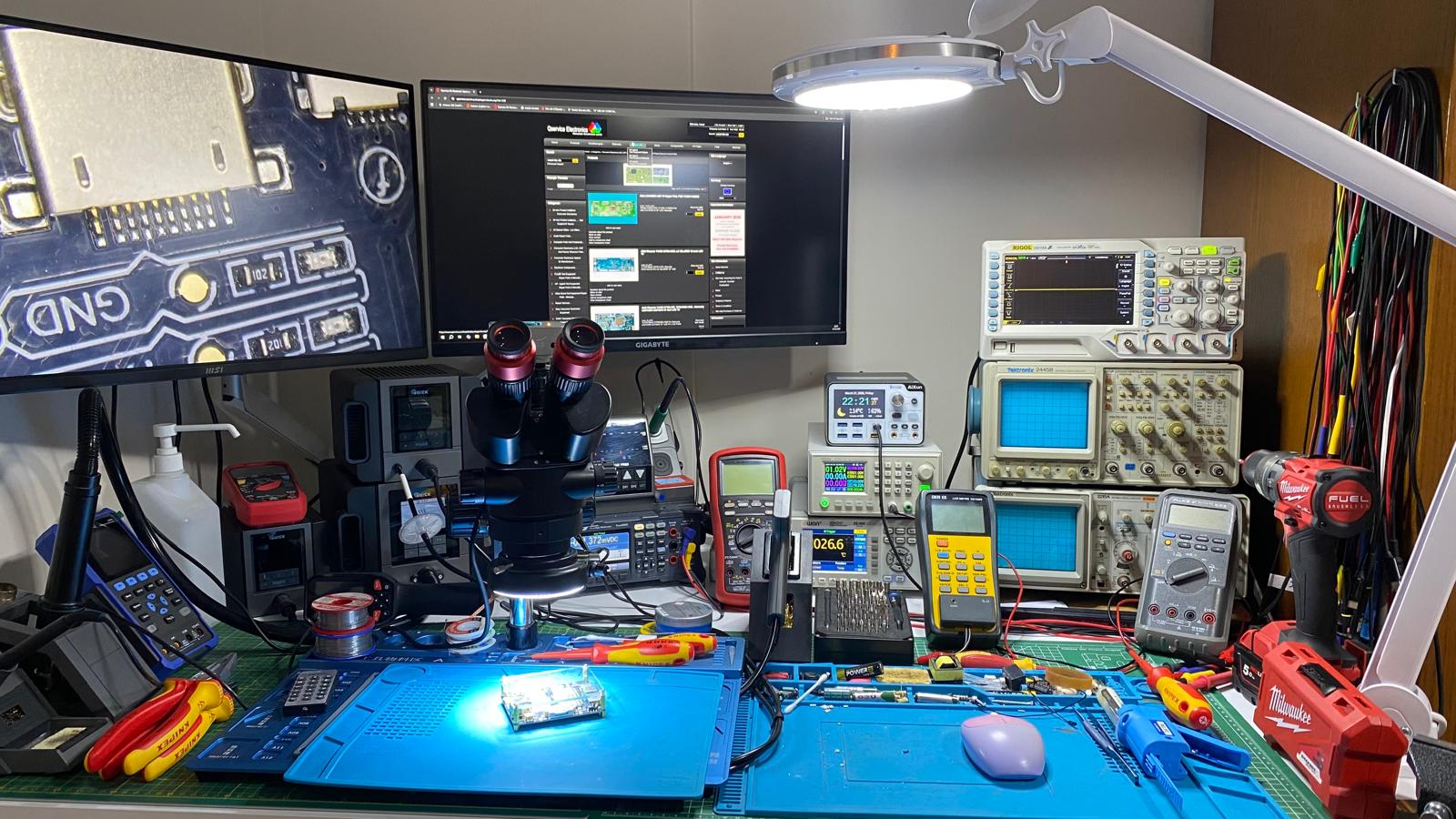

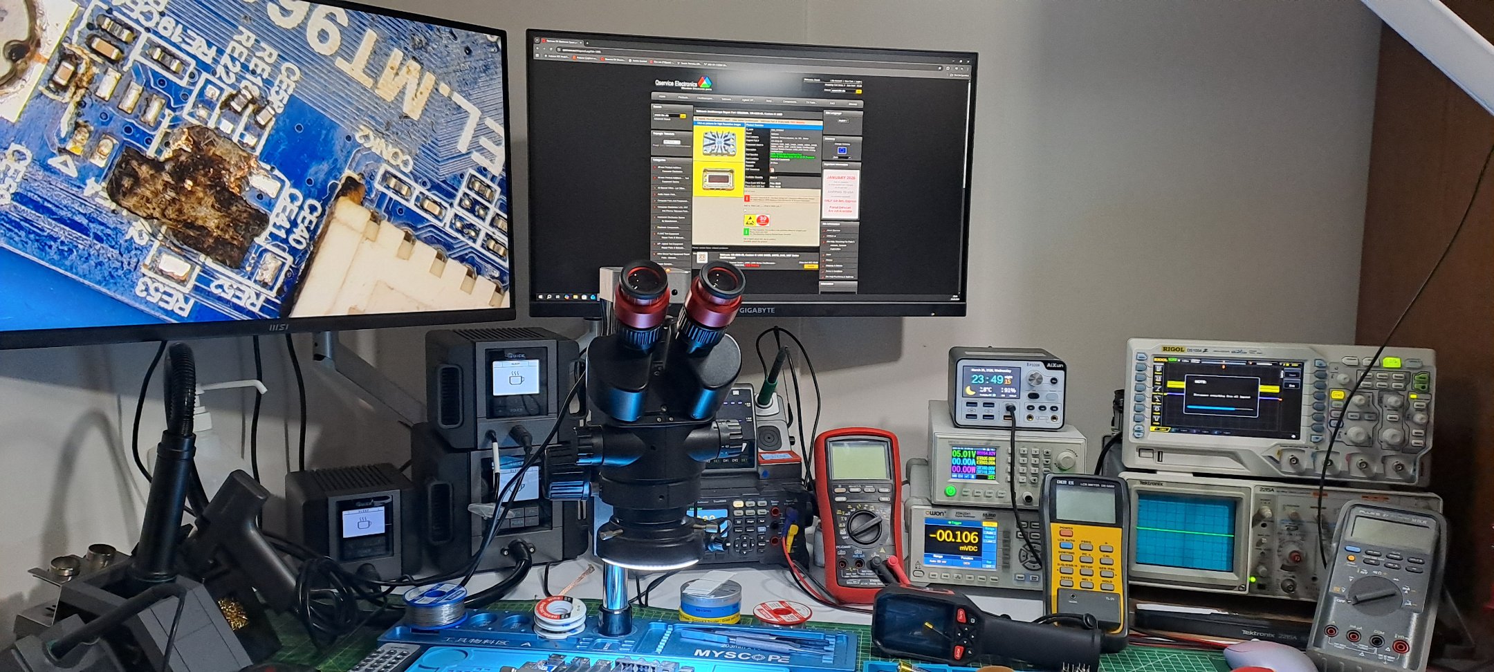

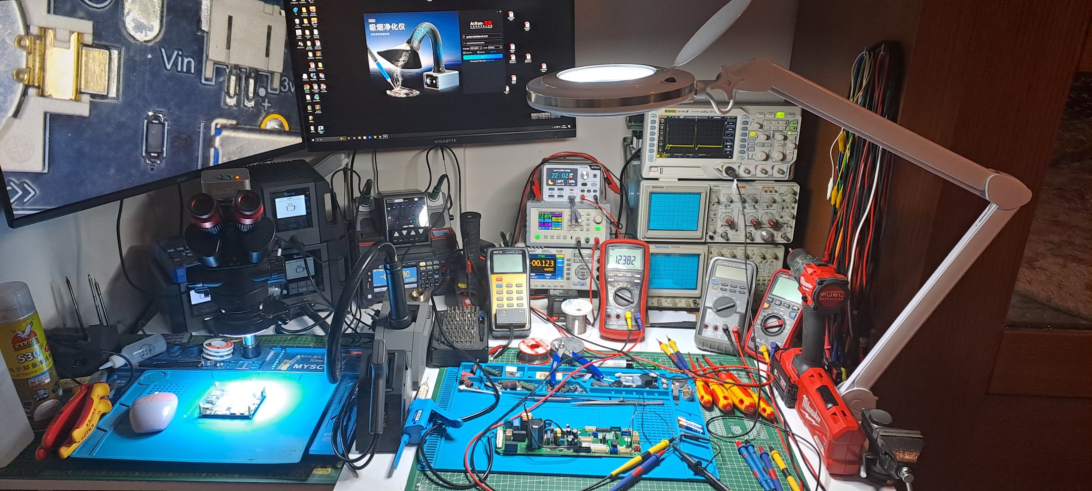

Ustad merhaba, oncelikle setup cok guzel, ben de boyle bir calisma odasi olusturmaya basladim. Kullandigin mikroskop markasi nedir, ben bir turlu bu tarz bulamadim.
Merhaba mesajı geç gördüm kusura bakmayın.
Öncelikle mikroskobun markası Eakins. AliExpress‘ten beş yıl önce satın aldım amerikan Amscope markasının taklidi.Günümüzde aynı markanın daha gelişmiş modelleri var. Ayrıca Relife yada Mechanic markaları adı altında ve daha yüksek çözünürlüklü kameralara sahip farklı modellerde var Türkiye’de de bir çok yerde satılıyorlar. Bendeki fazlasıyla işimi görüyor üzerine sadece iki adet geniş açı oküler ekledim kırmızı renkli olanlar resimde görülüyor. Bir de monitör kolu aplikasyonu yapınca çok da güzel oldu. Siz yeni mi başlıyorsunuz masayı oluşturmaya ?
